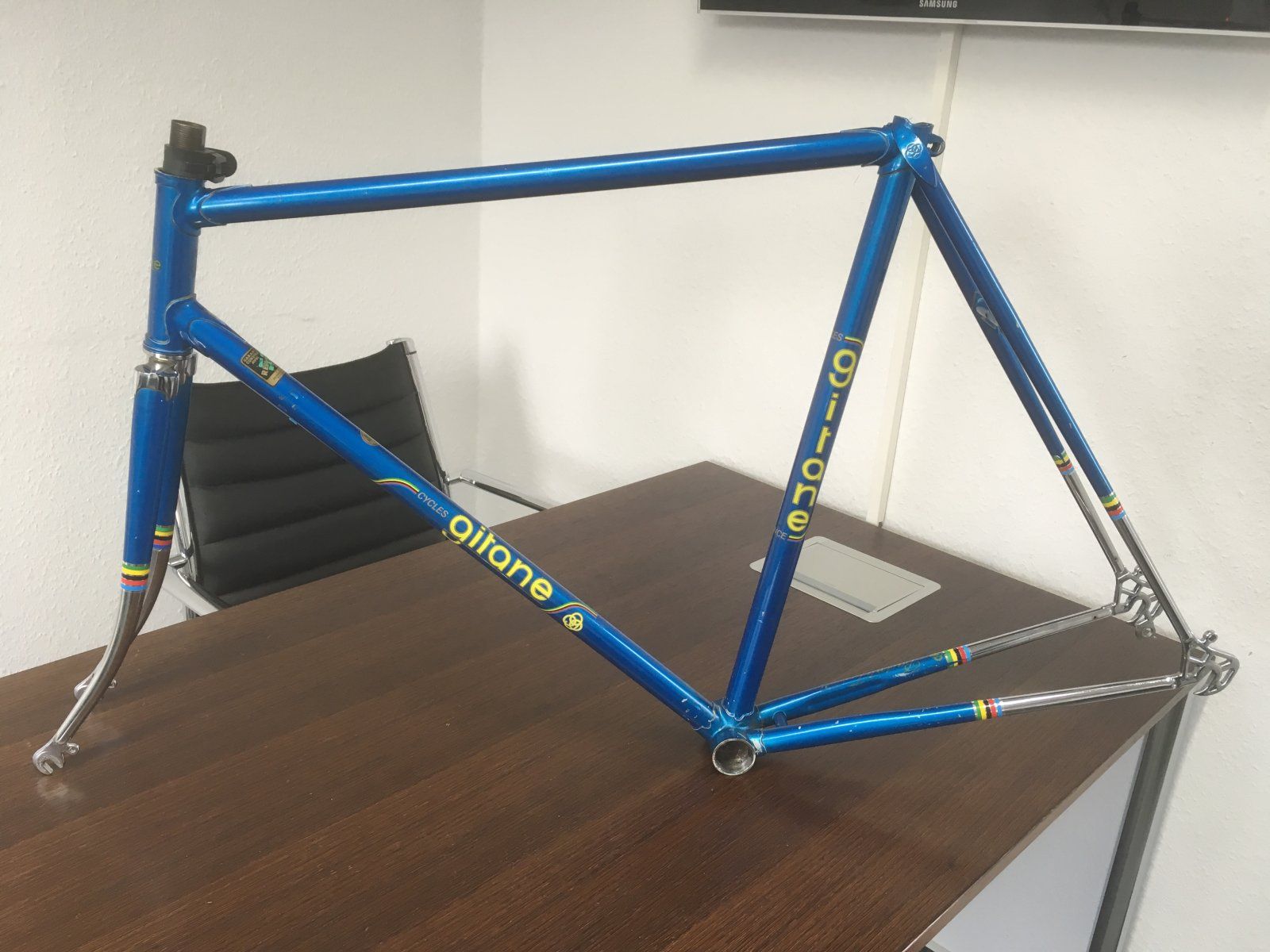

jemand eine Empfehlung resp. Farbvorschlag für das klassische "Gitane bleu" - welche Farbe zum Lack ausbessern ???

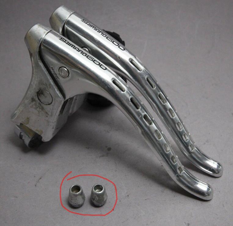

Zwar keine Bastelfrage in dem Sinne, aber irgendwie doch - hab hier zwei 600er Bremsgriffe, wo der Zug ja als Wäscheleine oben raus geht. Da sind auf allen mir bekannten Bildern oben auf den Hebeln am Zug noch so runde Gummi- oder Plastikhülsen, die den Zug umschließen wenn er in den Hebel reingeht. Braucht man die unbedingt, wie heissen die denn? Bei mir fehlen die. Würde das auch nur mit Zug + Endkappe auf der Zughülle funktionieren oder übernehmen diese Hülsen eine wichtige Funktion, die ich derzeit noch nicht erkenne?
Das sind die Stopper für die Bremszughüllen. Ohne die gehts nicht.
Standardteile haben die runde Weinmann-Form, die es allenthalben zu kaufen gibt.
Shimano hat eine andere Form (Kegelstumpf). Die Standardteile passen auf die Shimanohebel, aber es kann sein, dass die Hütli an der Stelle nicht ganz so geschmeidig anliegen.
Bleu Gitane ist ein metallischer Blauton. Weit ab von RAL. Das wird wohl auf eine Exkursion zu dm rauslaufen.
Also wenn ich irgend eine "exotische" Farbe nachgebaut haben möchte gehe ich zum Autolackierer meines Vertrauens und halte so lange seine auf's Erste passenden Farbfächer an die Vorlage bis die perfekt passende Farbe gefunden ist. Das kann schon mal ein Zeiterl dauern bis die richtige Nuance gefunden ist. Zudem ist es empfehlenswert das im Freien bei Tageslicht zu machen, mal mit Sonne, mal mit Schatten - und in der vergleichsweise "dunklen" Werkstatt kann's erst wieder anders aussehen. Und irgend wann - analog zu einer Weinverkostung - bist einfach blind und brauchst eine Pause...
Passender Farbton gefunden? Perfekt. Es gibt Firmen welche darauf speziallisiert sind Lackstifte oder Sprühdosen nachzumischen. Oder eben Kleinmenge vom Autolacker, da braucht es allerdings auch noch Klarlack dazu, mit einer (leider nur) offenen Zeit von ca. einer Stunde.
Aufwand - ja. Kosten - ja. Ergebnis - durchaus zufrieden stellend bei hohem Qualitätsanspruch.

hab als ich ein bestimmtes ice-blue silver bei meinem LaVie Claire TVT gesucht habe schon mal durch. Da waren es mindestens 10 solcher Kataloge/Bücher mit den verschiedensten Autoherstellern von A wie Audi bis Z wie Zastava - jeder um die 30 cm dick ... danach hat irgendwie alles gleich ausgesehen deshalb hab' ich mir noch 2 Mustertäfelchen machen lassen für je 10 EUR um das ganze bei Schatten, Sonnenschein und Licht zu betrachten ... auf Fotos werden Umgebungsfarben of gespiegelt resp. reflektiert wie z.B. silber bei blauen Himmel aufgenommen hat meist einen leichten Blau-Touch
Denke ich werd wohl für meinen Zweck mal bei den Revell/Humbrol Töpfchen im Bastler-Shop schauen und mir selbst was passendes anmischen - die Farbe von Gitane hat übrigens was von Werkzeugfarbe "blau Hammerschlag" falls die noch jemand kennt
...alternativ kann ich zur Not dann immer noch einen Klarlack verpinseln um der Korrossion vorzubeugen

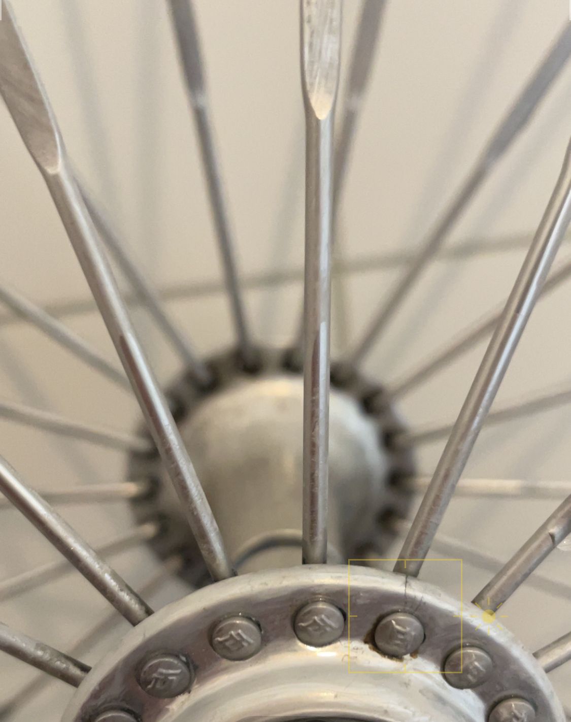

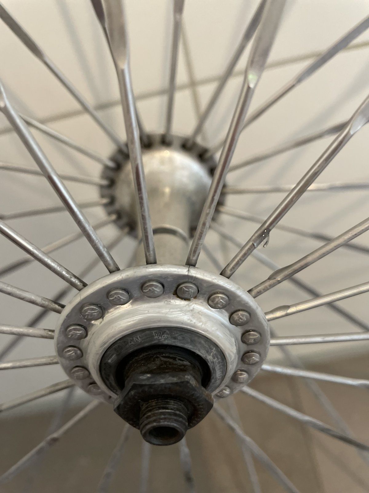

Gerade beim Frühsommerputz entdeckt, Riss im Nabenflansch am radialen Vorderrad (Tricolor 36L). Expertenmeinung: Fahren oder direkt Altschrott?
Schrott. Aus der Nabe kannste maximal en Kerzenständer bauen.
Neue Nabe her...
Ist das dein Stadtrad? Wenn ja, 3fach gekreuztes VR nehmen. Radial kannste auf auf der Bahn und/oder bei absolut geilen Straßenbelag fahren, dem Stress der Stadt ist radiale Speichung nicht gewachsen.
