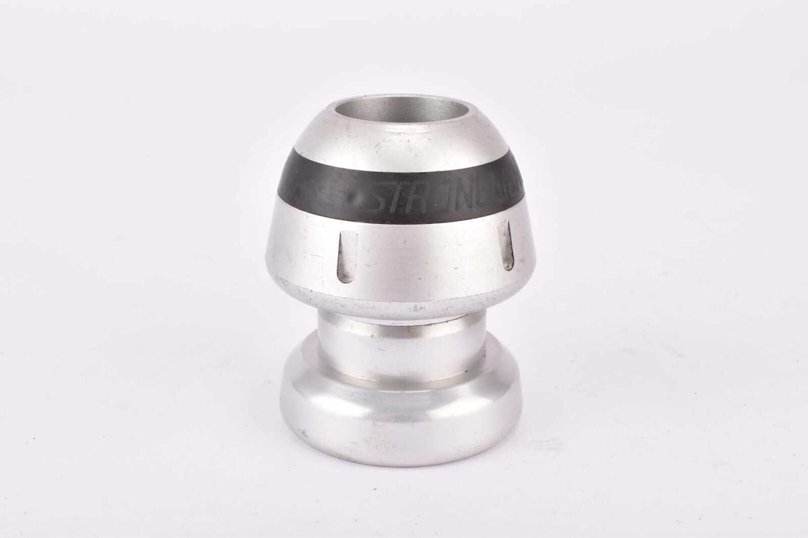

... der entsprechenden Epoche. Aber nicht jeden UW! Da waren RR und MTB immer unterschiedlich.
Ich hab noch eine aber ohne die Banderole in der Mitte. Kannste fürn 10er inkl. Versand haben.

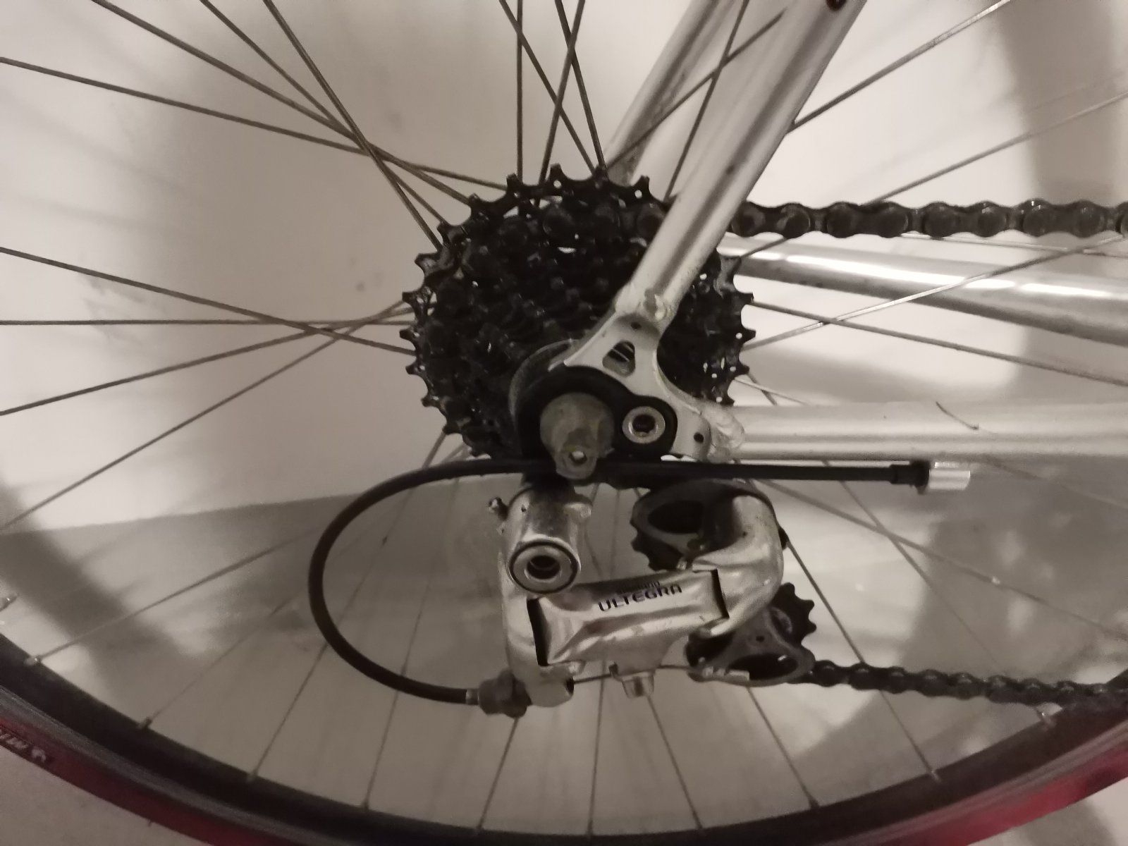

Wie viel Zähne hast du auf deiner Kassette mit kurzem Schaltwerk? Das wäre natürlich ein Traum nur die Ritzel zu tauschen. So sieht mein SW aus ... siehe Anhang.
... verstehe ich das richtig? ich kann kein neues Schaltwerk z.b. aus 2020 für mein altes Rennrad aus 2000 nehmen? Dachte immer die sind alle untereinander kompatibel solange es die gleiche Ganganzahl bedient. Man sieht ja teils Claris Schaltung an alten Stahlrennrädern.
Die Gängezahl ist unerheblich für das Schaltwerk. Wichtig ist die Kinematik des Parallelogramms. Da sind die meisten Schaltungen bei Shimano bis 10-fach gleich, also kompatibel.

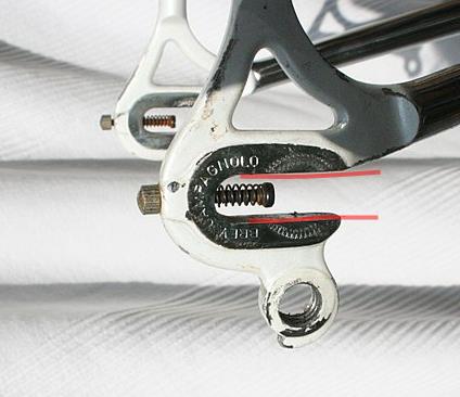

Das Ausfallende selber ist aufgebogen, also die "Gabel" nicht parallel?
Da kannst du versuchen, das wieder gerade zu biegen. Hinterher mit Richtglocken auf Parallelität prüfen (und ggf. richten).
Aha, jetzt verstehe ich erst, was da "auseinandergebogen" ist.
Würde ich (zusammen mit Dir, lieber @FriedelK) vermutlich ebenfalls hinbekommen, aber vielleicht doch besser die "Werkstatt des Vertrauens" wählen?!
