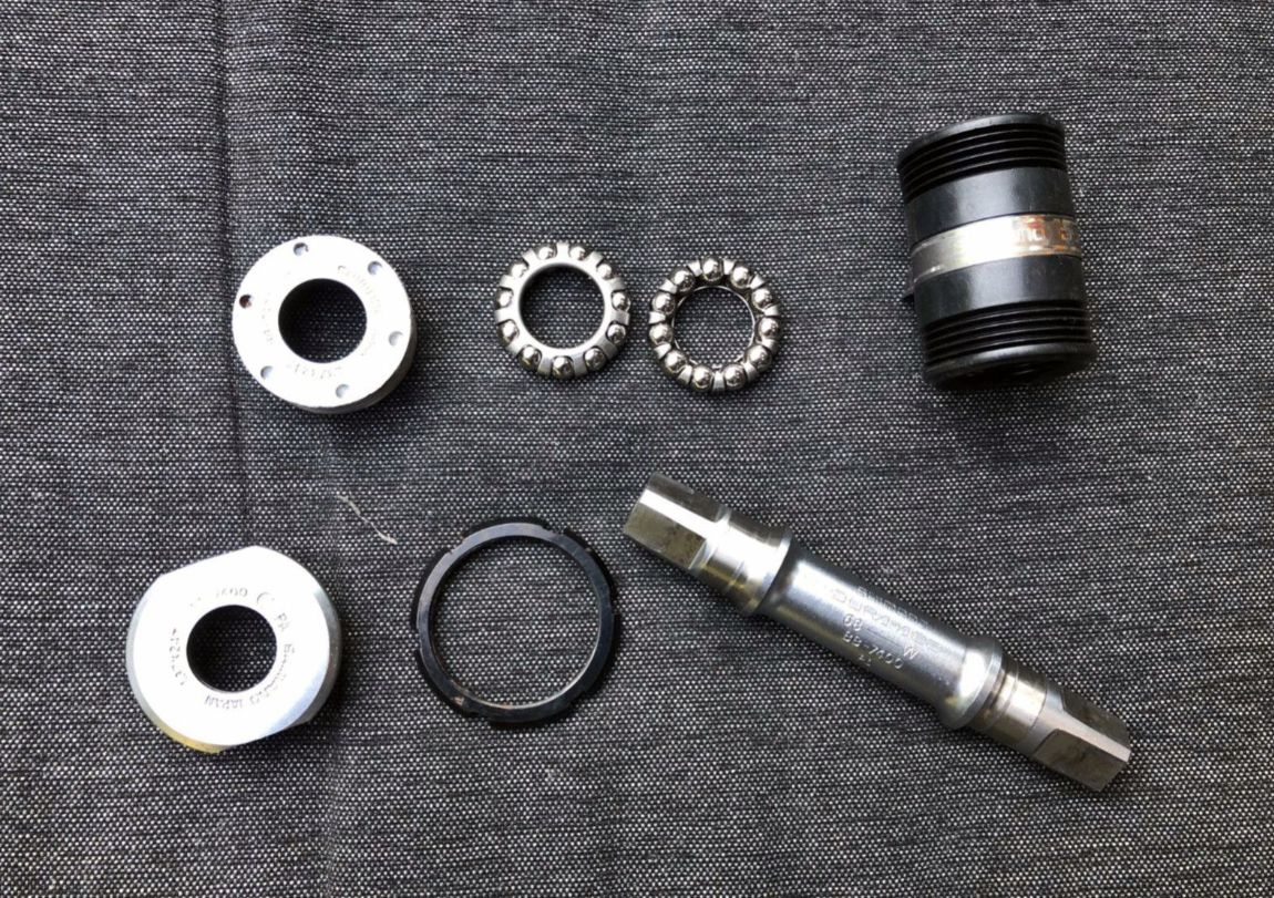

Hier nur mal die Bilderreihe mit angefertigter konischer Innenmuffe.
Bei Fragen gerne PN

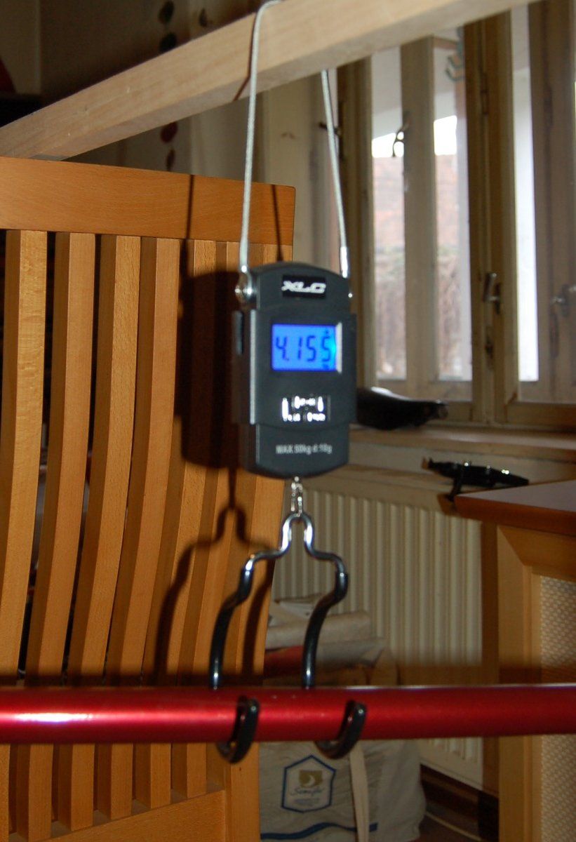

Was das wieder wiegt :D
Ooooch, das ist doch absolut relativ.
Wäre bei meinem Rahmenset, ein RR aus 1896, auch schon egal:
Leichtgewicht eben. :D

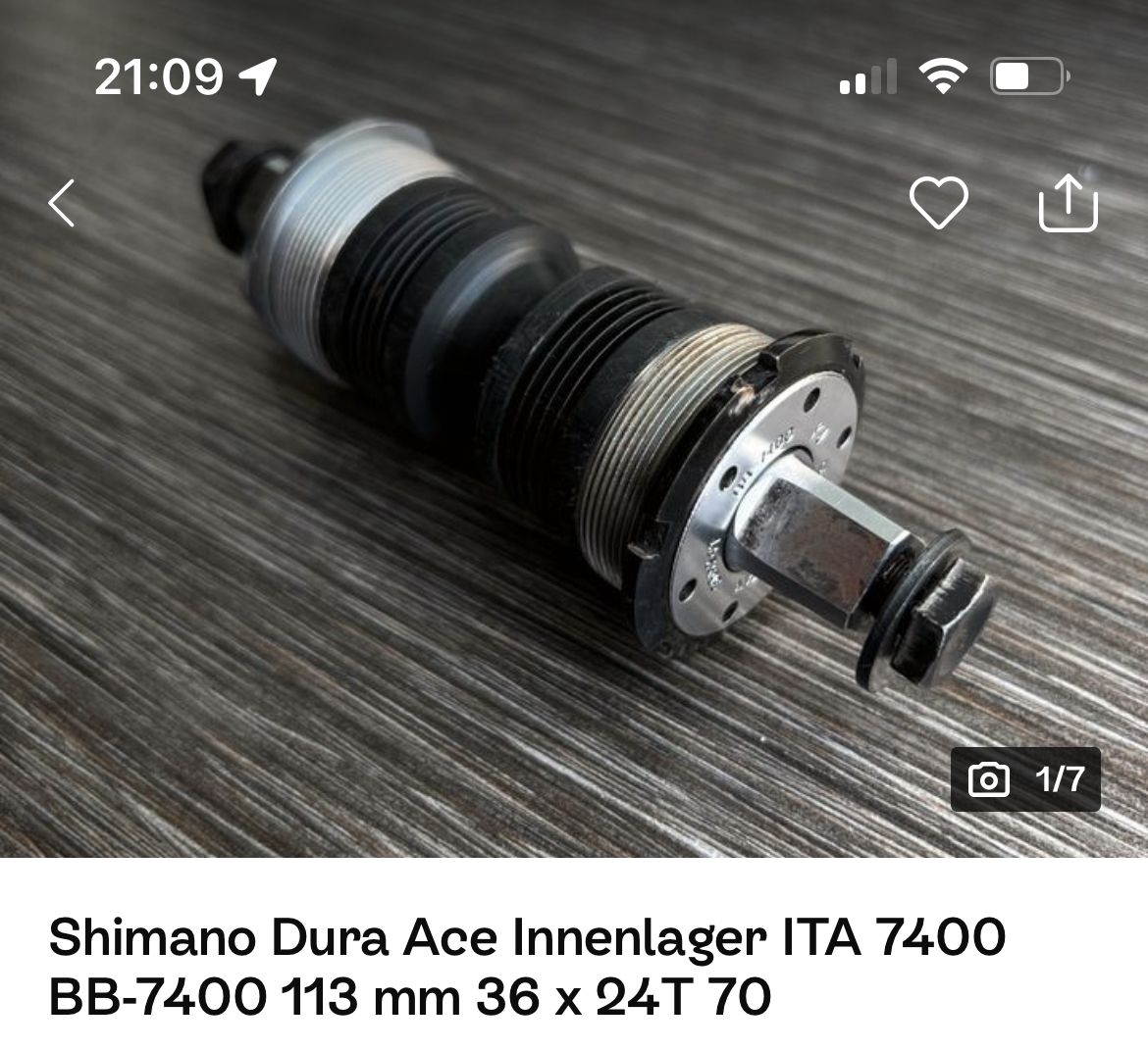

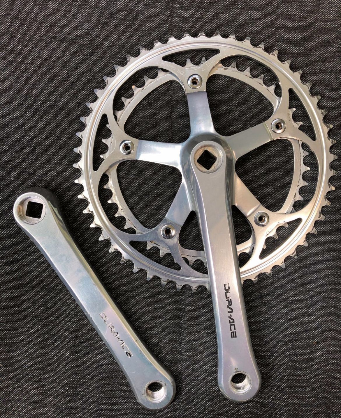

Anfänger im Vintage-Bereich, ich bitte um Nachsicht:
An mein Pinarello Asolo (Tretlager 70mm) breit wollte ich heute ein Dura ACE Innenlager (7400) samt Kurbel. Jetzt habe ich festgestellt, dass auf der Kurbelwelle 68mm steht.
Sprich, das Innenlager kann ich für den Rahmen nicht nutzen?

Korrekt (sofern die eingestanzte 68 tatsächlich die Wellenlänge darstellt - also sicherheitshalber mal nachmessen).
Du benötigst für ein italienisches Tretlagergehäuse auf jeden Fall eine Welle mit 70 mm Länge.
Alles Unsinn! (shame on me, ich war verwirrt).
P.S. Ich kann die Inschrift auf den Tretlagerschalen leider nicht richtig entziffern, aber da scheint es sich ebenfalls um die nicht passenden zu handeln (da für BSA-Tretlagergehäuse).

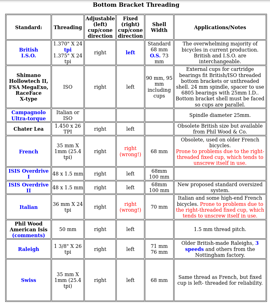

Dein Rahmen hat ein Italienisches Tretlagergehäuse (gerne hier ITA abgekürzt), das wirst du auch brauchen.
Moin, ganz blöde Frage. Ich murkse Grad an einem altem Stier aus den 80ern Rum. Jedenfalls war der übelst verdreckt und verharzt. Also wollte ich die Kurbeln lösen und gesehen links ist der Inbus der Abdeckkappe rund. Wie kriegt ich die runter? Gewinde schneiden, Madenschraube? 2. Der 600er Schraubkranz sitzt auf Campanabe bombenfest. Mit brachialer Gewalt wollte ich nicht ran. Wie kriege ich den runter ohne Schaden, der ist kaum Km gelaufen.
68mm (bsa/brittish) bzw.hier 70mm (ITAlienisch) =Breite des Tretlagergehäuses (Das Rohr, das die Tretkurbel samt deren Lager aufnimmt). Bitte @Andreas P. 's Tabelle für Details beachten!
Wellenlänge muss dann irgendwas zwischen 102 und 116(?) mm sein, das ist dann der nächste Quell ewiger Bastelfreuden, wenn man keine Vorlage hat. (So ist der @TobyK zum Innenlagermogul geworden: durch Trial and Error). Wenn die Länge zu kurz ist, schleift die Kurbel am Rahmen. Hersteller ist hier ausschlaggebend. Evtl. ist velobase hilfreich bei der Ermittlung der korrekten Wellenlänge. Hier wäre der Kurbelhersteller wichtig.
