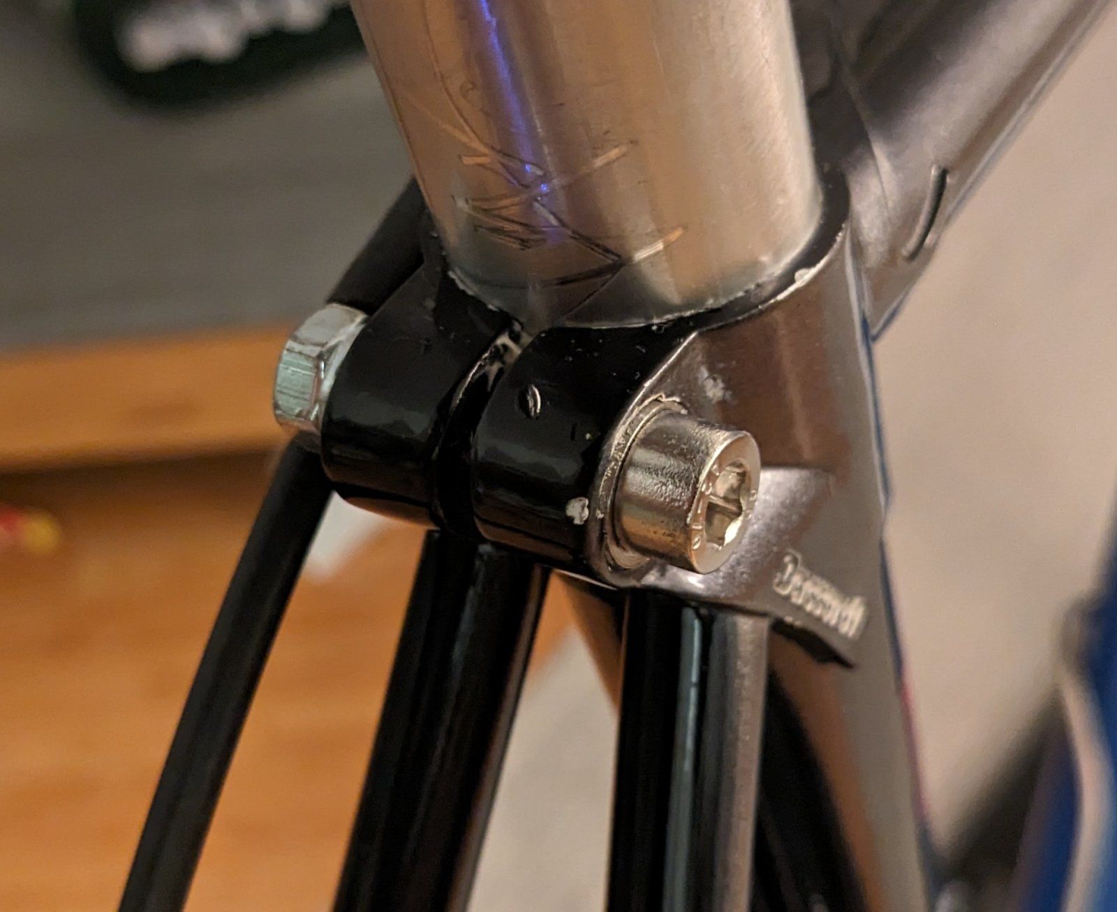

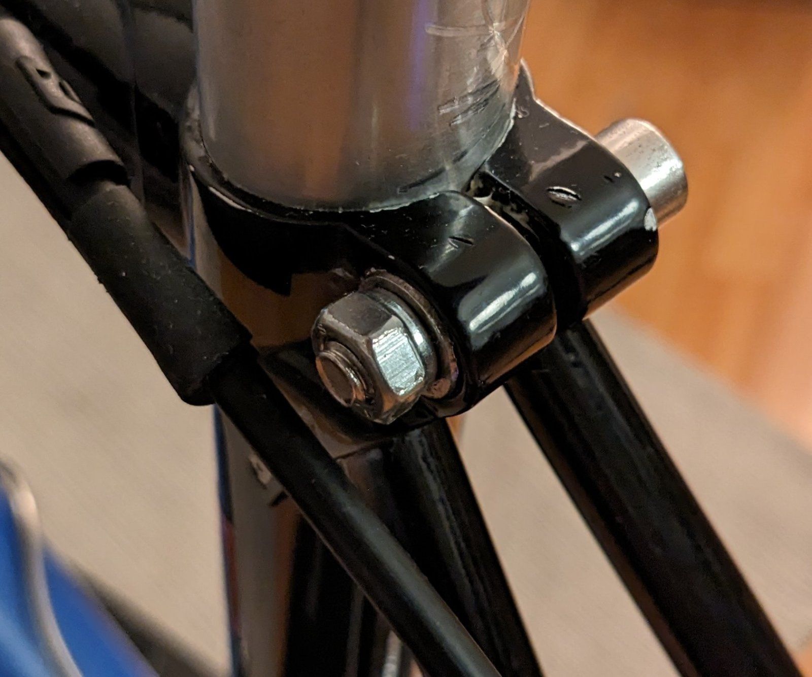

Hey, unter Mutter und Schraubenkopf jeweils eine Unterlegscheibe. Falsch nefestigt habe ich das nicht, oder? 😛

Was macht die rustikale Klemmung denn besser? Ernstgemeinte Frage
Der von Dir verlinkte Klemmbolzen verträgt weniger Nm ! Der Bolzen reißt leicht aus und fliegt ganz einfach weg, weil die Klemmkräfte hier letztlich nur von einem Kragen am Bolzen gehalten werden. Die andere Lösung hingegen hat zudem den Vorteil eines im Durchmesser größeren Bolzens (M8) ! Wir haben hier nämlich keine Hülsenmutter, und durch die größeren U-Scheiben werden die Klemmkräfte besser aufgenommen. Ich benutze manchmal gerne soetwas hier, wenn es nicht anders geht:

Sieht möglicherweise weniger elegant aus, hält aber besser, gerade wenn das Sitzrohr nicht SL oder SLX - Geröhr hat.
Danke euch!!
Ist SLX-Rohr hier. Dann besorge ich mir wohl mal so einen Bolzen und dreh so lange erstmal wieder locker...

Doch, hält besser. Aus den genannten Gründen. Beschäftige Dich mal mit den Materialeigenschaften: Was passiert, wenn ich an einem Bolzen die Gewindesteigung ändere und den Durchmesser erhöhe ? Der im Durchmesser kleinere Bolzen - also die Lösung 2 - hat allerdings den Vorteil, daß der Bolzen vorher wegfliegt, bevor das Sitzrohr verformt wird, wenn der Grobmotoriker es zu gut meint. Bei der anderen, "rustikalen" Lösung ist die Klemmwirkung schnell zu groß, und die Klemmung wird plastisch verformt. Hier wird es so sein, daß das Sitzrohr übermaßig ist. Dann hält natürlich keine der beiden Methoden zuverlässig, und die Klemmung wird schlimmstenfalls verformt. Ich täte hier die oben verlinkte Montagepaste nehmen. Die ist übrigens auch dann empfehlenswert, wenn die Maße von Sitzrohr und Sattelstütze ideal sind, weil die Klemmkräfte reduziert werden können.
