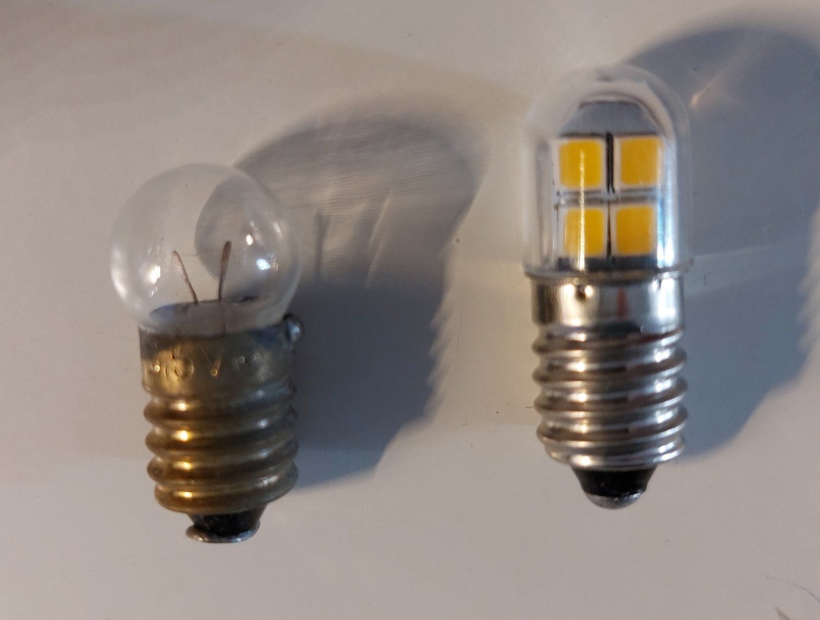

Hallo zusammen,
jetzt mal eine Frage an diejenigen, die sich mit Elektro besser auskennen als ich (wahrscheinlich fast alle……..)
Ich habe hier eine alte Scharlach Lampe die mit einer 4,5V Batterie betrieben werden kann.
Ich habe versucht, die Lichtausbeute zu verbessern und die originale 3,5V Glühbirne mit einer 4,5V LED zu ersetzen.
Leider funktioniert das nicht.
Was mach ich falsch bzw. welche LED funzt?

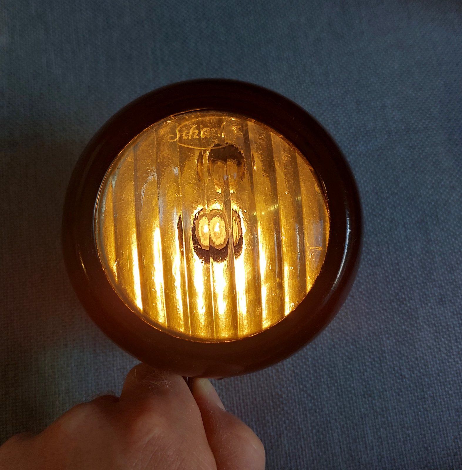

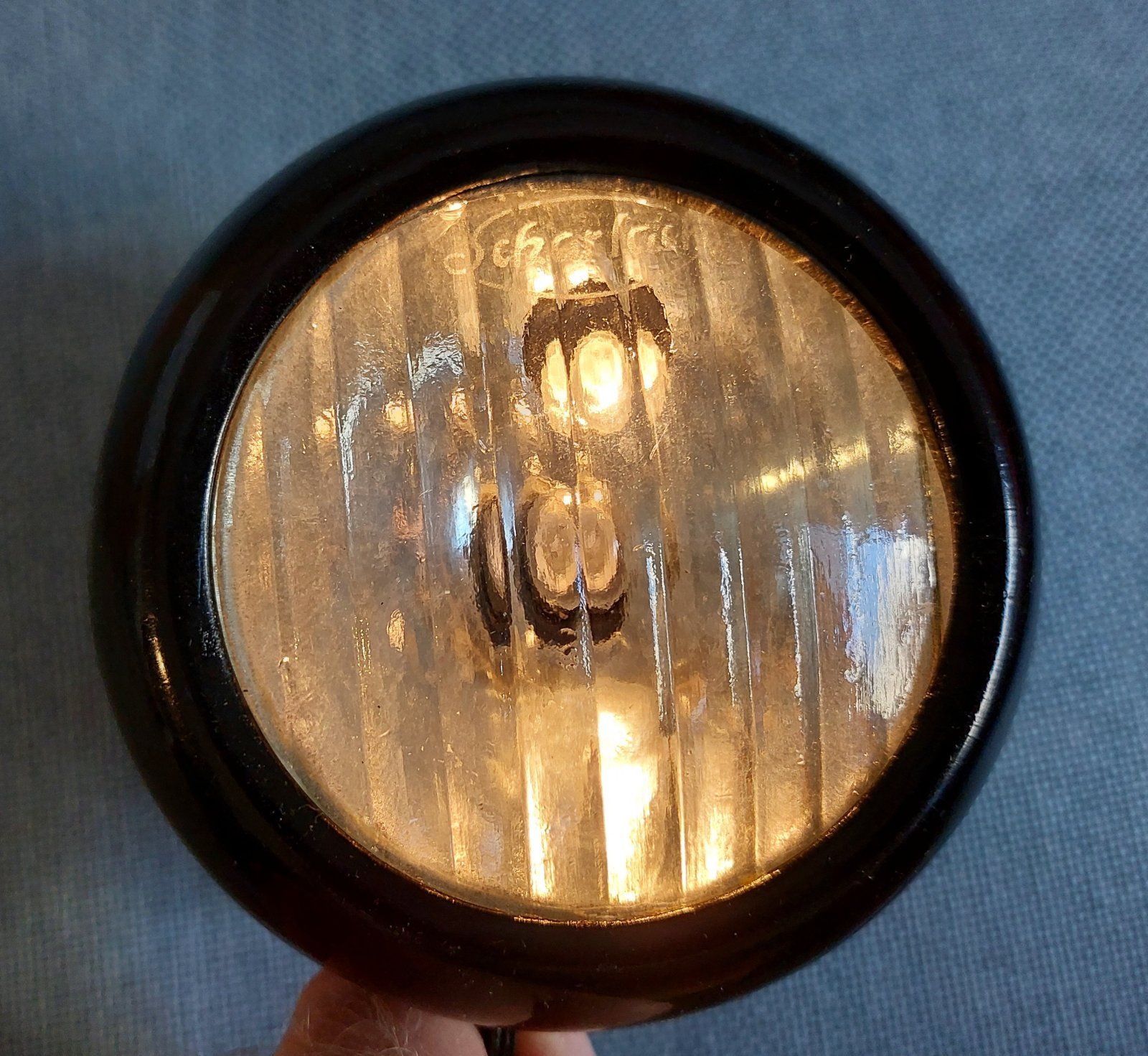

Oh sorry und Danke für den Input, vielleicht war ich nicht genau genug.
Die beiden Bilder mit den leuchtenden Glühbirnen sind mit den Original Glühbirnen (das Teil hat zwei).
Die LED leuchtet einfach garnicht...das ist das Problem

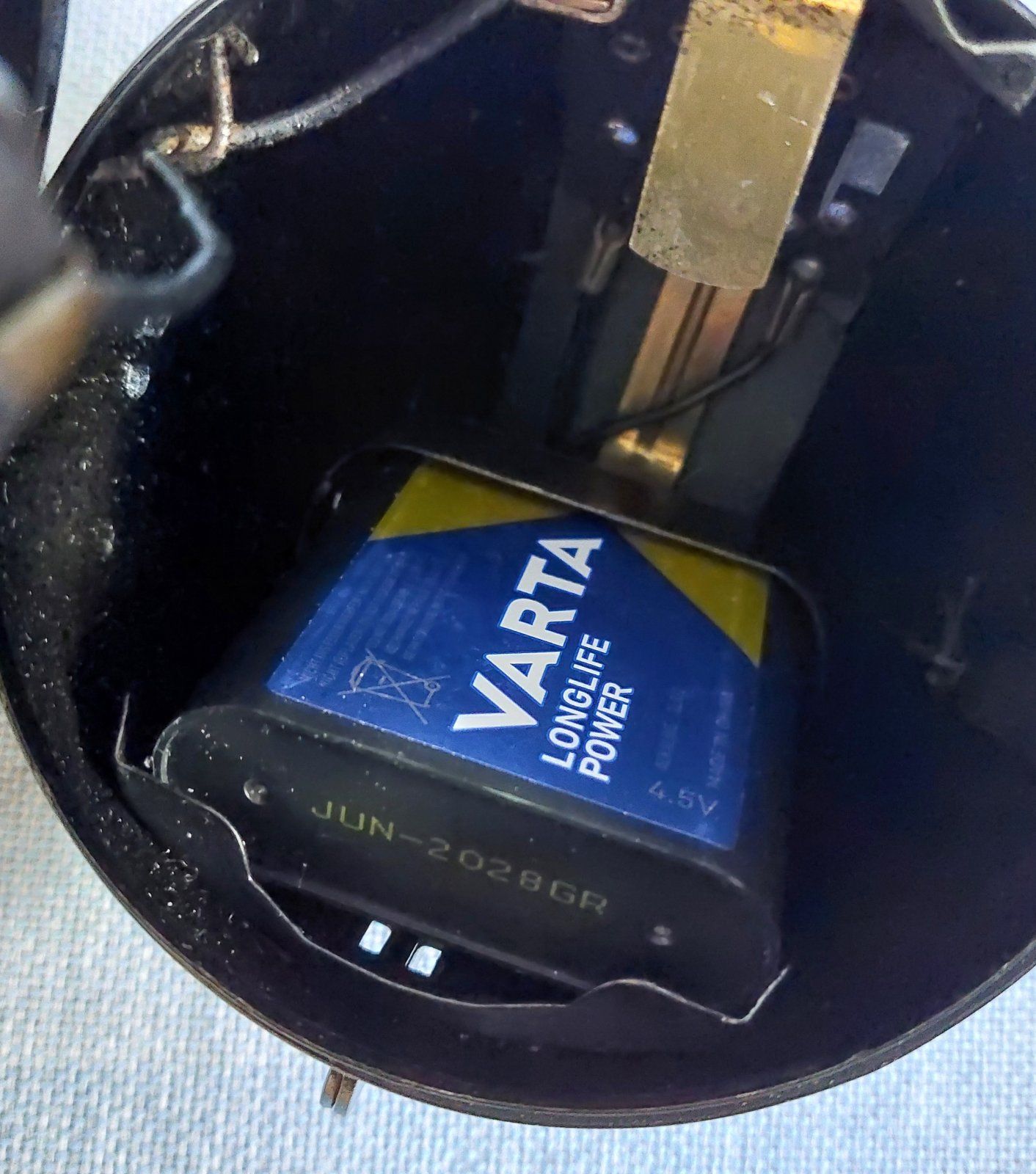

Hast du die LED mal direkt an die Batteriekontakte gehalten, ob sie dann funktioniert?
Ja, dann geht die LED
Dann musst du ja nur gucken, wo genau die Stromzufuhr zur LED unterbrochen ist. Drehst du das Birnchen in die Fassung und es leuchtet und die LED nicht, dann liegt das Problem in der Fassung. Wahrscheinlich hat dann der untere Kontakt der LED keinen Kontakt zur Fassung.
Brennt die LED, wenn du sie direkt an die Batterie hältst, in beide Richtungen oder nur, wenn du sie in eine Richtung hälst?
Das war anscheinend der Trick.
Die Batterie mußte anders gedreht werden wg. der Polung...
Hätte ich auch selbst drauf kommen können.
Danke

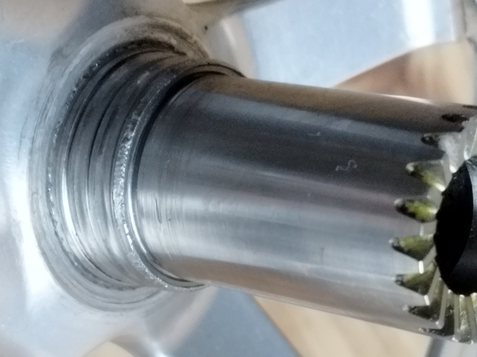

Hi,
habe jetzt Paste und Bolzen hier und kann nachher mal berichten.
Habe diesen Bolzen bestellt.
Noch eine blöde Frage dazu: Auf welche Seite muss die Unterlegscheibe? Auf die geriffelte Seite, die als Mutter fungiert, oder auf die glatte mit Schraube?
Danke euch!
Hi,
Danke euch!
Auf die Seite ohne Riffelung kommt die Scheibe.
Edelstahl hätte ich nicht genommen, ist weniger stabil als der CrMo den ich verlinkt hatte.
