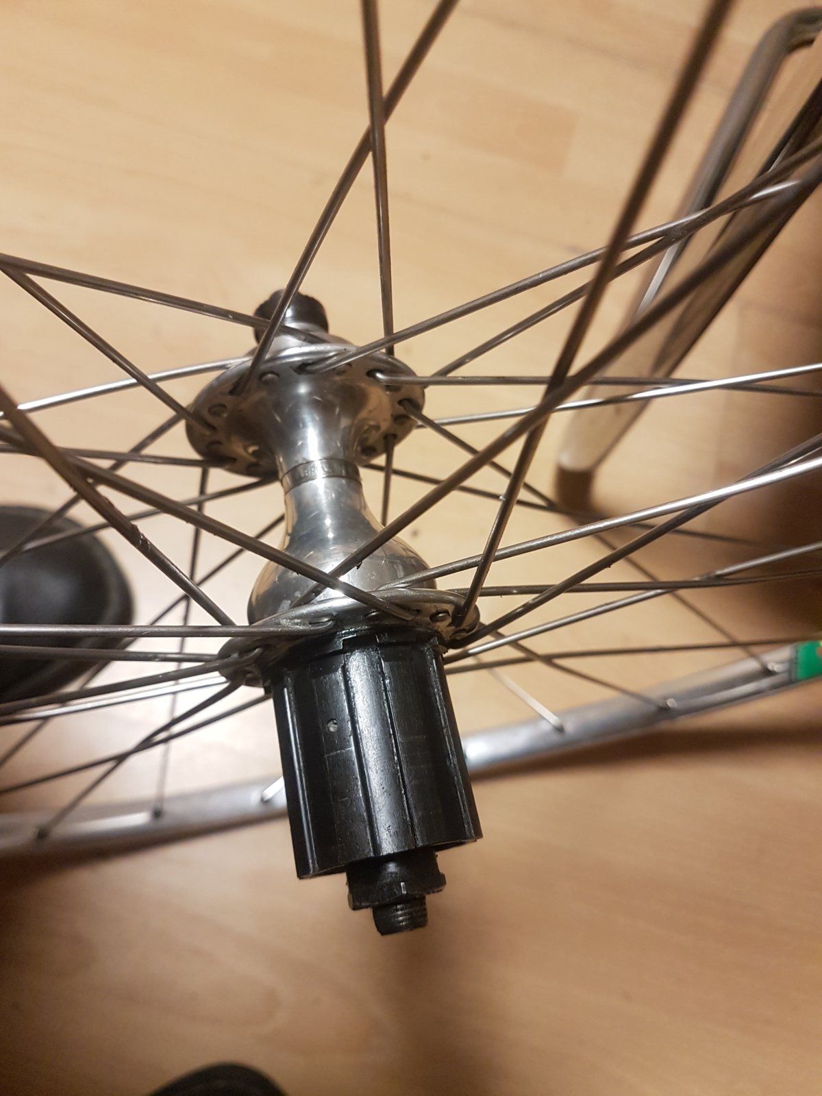

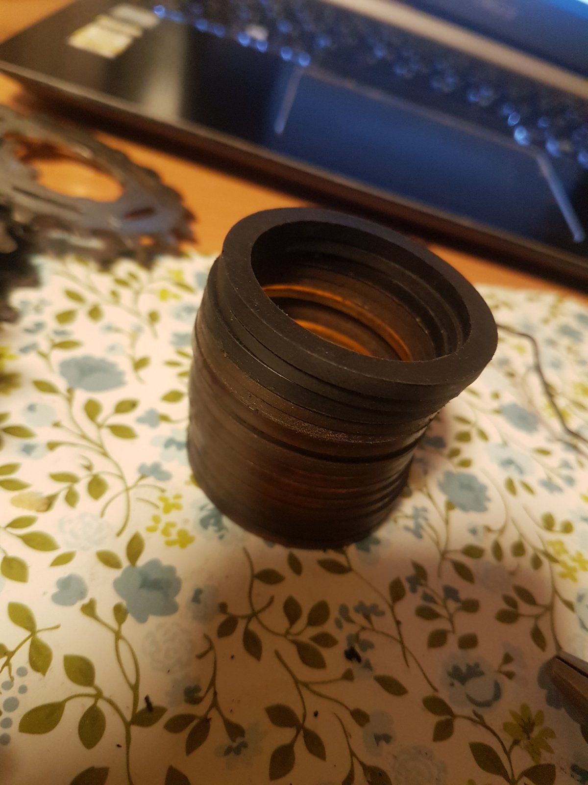

Ich hab bei mir bisher Campanaben mit Schraubkränzen an den Rädern. Ich habe auch 2 Laufradsätze mit Campa-Kassettennaben im Einsatz. Irgendwie waren da schon die passenden Ritzel dran.

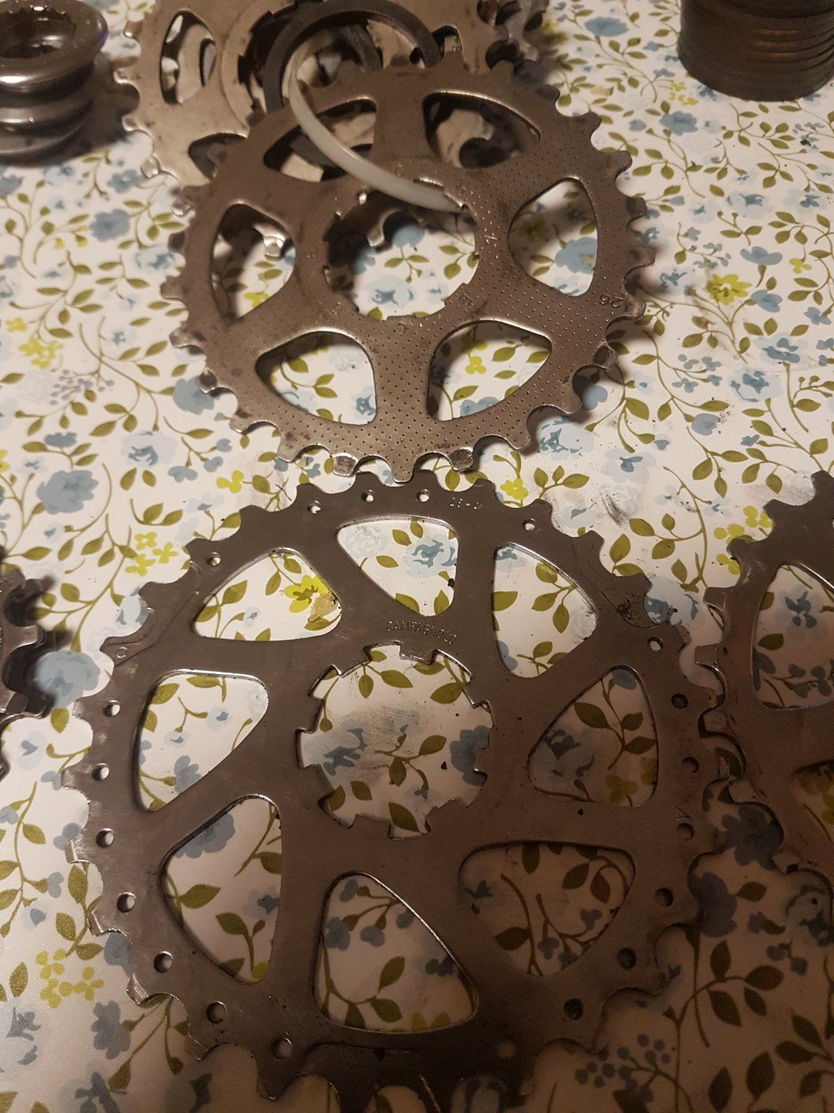

Jetzt habe ich einen Satz Campa Ritzel vermacht bekommen. Ich habe diese Nabe hier:
Ich habe da einen 8 fach Kranz draufbekommen. Geht da auch 9 fach? Unterscheiden sich die Abstandscheiben nicht nur durch die Farbe sondern auch durch die Dicke?
Das obere Ritzel passt auf die Nabe, das untere nicht. Für welche Naben sind dann die unteren Ritzel?
Besten Dank für die Hilfe Daniel
Ich habe da einen 8 fach Kranz draufbekommen. Geht da auch 9 fach? Unterscheiden sich die Abstandscheiben nicht nur durch die Farbe sondern auch durch die Dicke?Anhang anzeigen 1380600
Das obere Ritzel passt auf die Nabe, das untere nicht. Für welche Naben sind dann die unteren Ritzel?Anhang anzeigen 1380598
Dein Freilauf ist für die 8-fach Kassetten. Die Ritzel, die nicht passen sind für die neueren Freiläufe ab 9-fach.

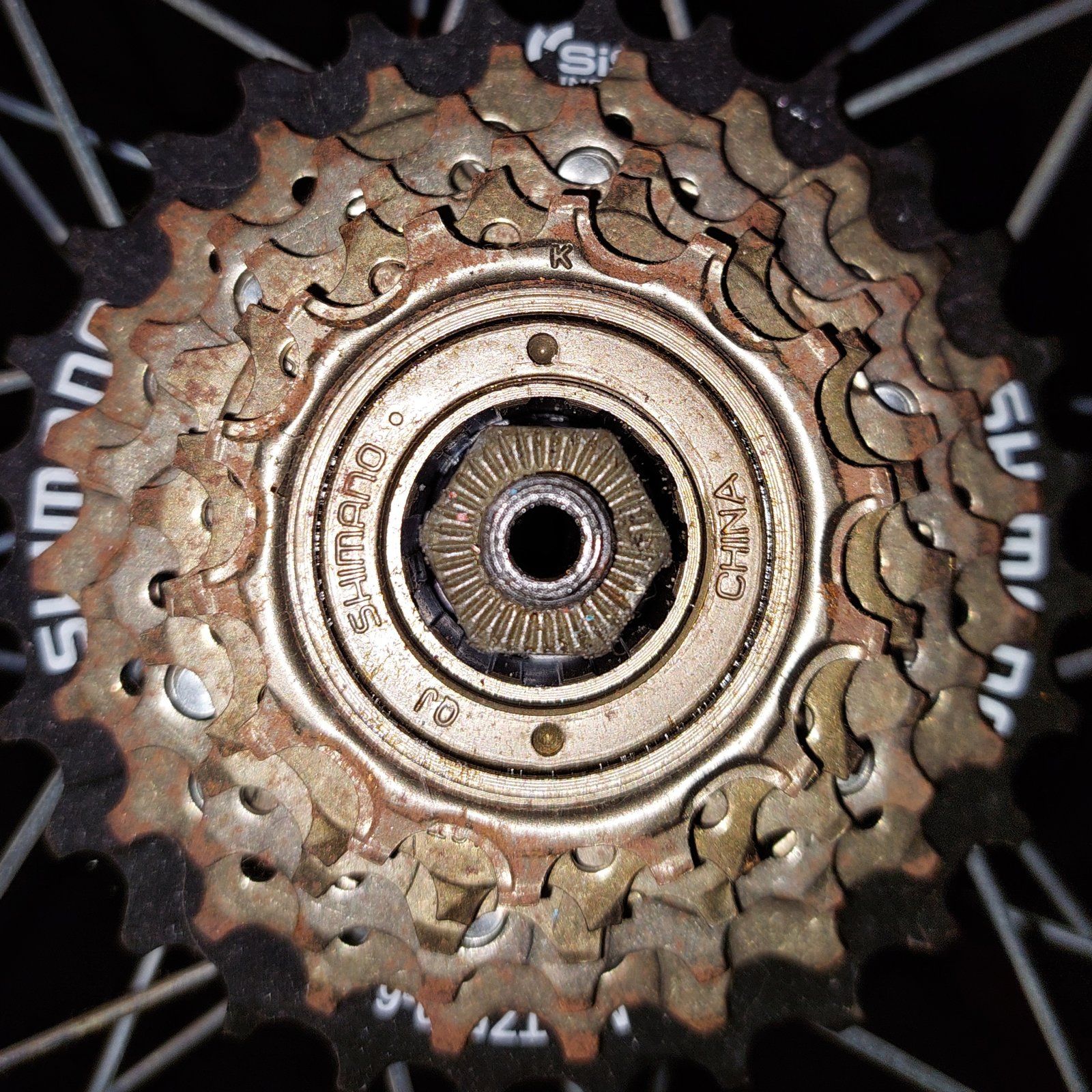

Moin ihr Lieben ☕
gestern wollte ich diesen Shimano Kranz abziehen, habe dann aber gemerkt, dass keiner meiner beiden Abzieher hineinschlüpfen will.
Die Markung "QJ" bringt mich leider nicht weiter.
Der Linke ist gemarkt mit "England".
Der Rechte mit "BTL-12S".
Beide haben einen zu großen Durchmesser.
Ist für euch erkennbar welchen Abzieher ich stattdessen benötige?

Moin ihr Lieben ☕
Habe leider verdüst den Innendurchmesser der Aufnahme zu messen..
Vorab schon einmal Vielen Dank!

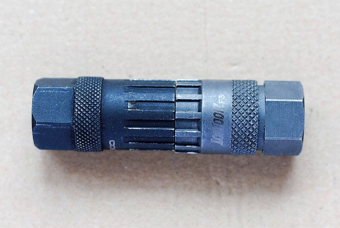

Dieser sollte passen

... Ich habe da einen 8 fach Kranz draufbekommen. Geht da auch 9 fach? Unterscheiden sich die Abstandscheiben nicht nur durch die Farbe sondern auch durch die Dicke?...
Wie schon erwähnt vor allem durch die "Verzahnung". Eine mögliche Lösung wäre den Freilaufkörper zu wechseln. Ich habe mal den einer 99er Mirage (9-fach) auf ne 96er Record angepasst. Da sind die Sperrklinken und der Achsdurchmesser gleich. Bei dem Mirage sind die Lager etwas weiter innen, das mußte ich dann mit Hülsen kompensieren, damit der wieder geklemmt war.
Edit: Nach Studie der PDF könnte Athena/Veloce auch direkt passen. Da ich wieder zurück baue, könnte ich die beiden Hülsen weiter geben, wenn benötigt.
Moin ihr Lieben ☕

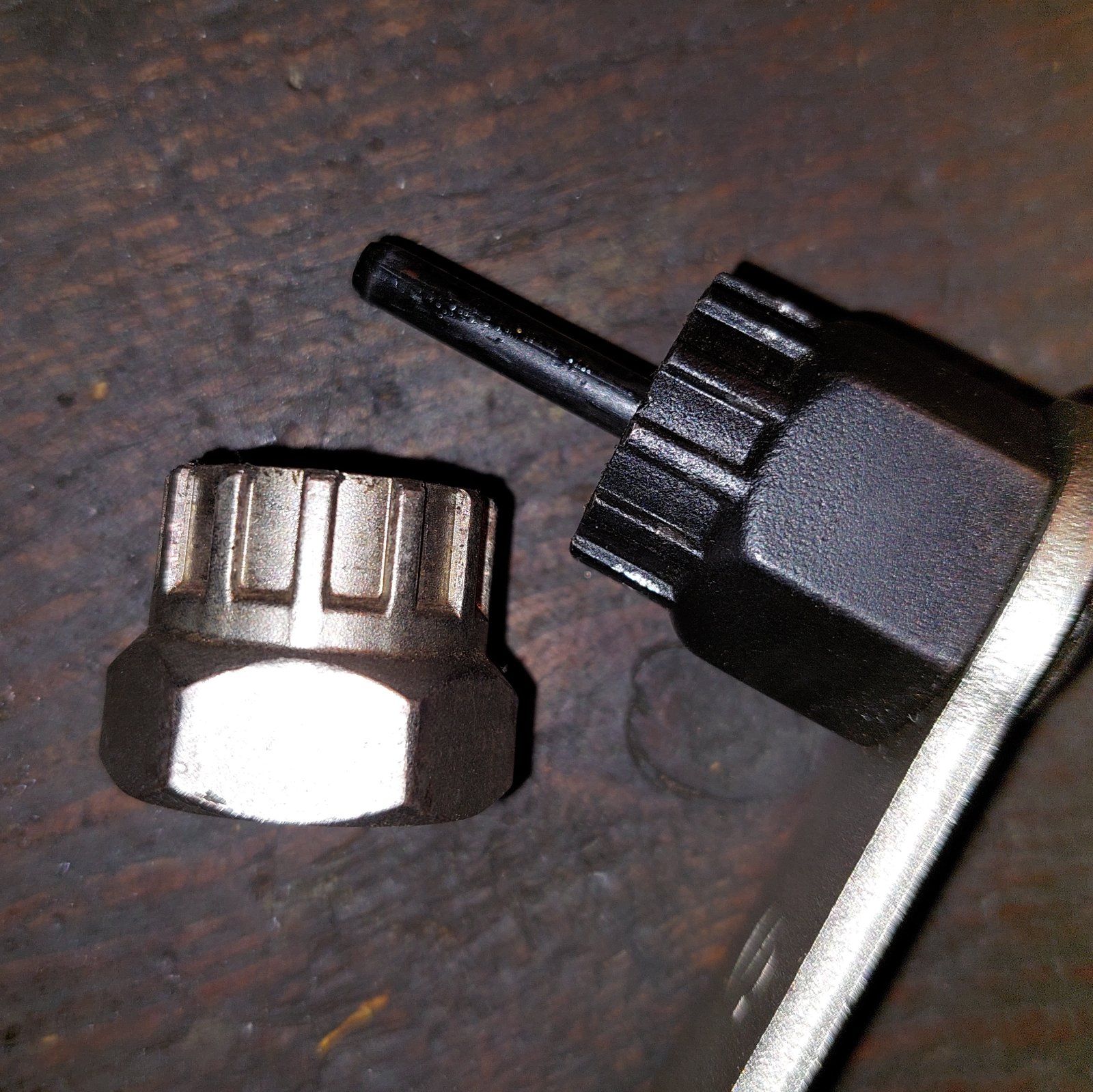

@𝐻𝑒𝓍𝑒𝓇 hat dich ja schon auf den richtigen Abzieher hingewiesen.
Was du da hast, sind Werkzeuge für den Lockring von Kassetten. Die haben zwar die gleiche Zahl von Zähnen und identische Teilung sind aber etwas größer.
Häufig passen die auch für Schraubkränze aufgrund von Maßtoleranzen, manchmal hat man jedoch Pech.
Ich kenne das nur andersherum: Der Abzieher für Shimano Schraubkränze passt zumeist recht gut für Kassettenabschlussringe. Selbige verschleißen dann aber gerne vorzeitig am Werkzeugeingriff. :oops:
Links für Schraubkränze, rechts für Kassettenabschlussringe:

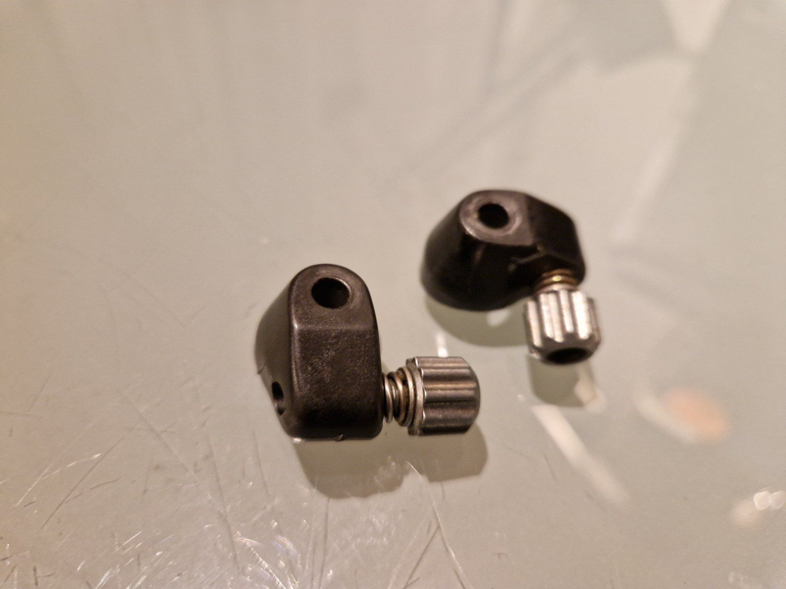

Hallo, kann mir jemand die Gruppe zu den Bowdenzuganschlägen nennen? Grob geschätzt stammen die aus 1997. Das schwarze ist Kunststoff.
Danke für Eure Hilfe.

Wieso Gruppe? Das könnten günstige Teile sein, die jeder Radladen anbietet bzw. anbot.
Der Optik nach zu urteilen, könnte es Avanti oder Mirage sein.
Danke für die schnelle Antworten. Also kann man von den Zuganschlägen nicht direkt auf eine Gruppe schließen. Ich hatte mich gewundert weil die Teile irgendwie "billig" gegenüber denen von Shimano aussehen.
