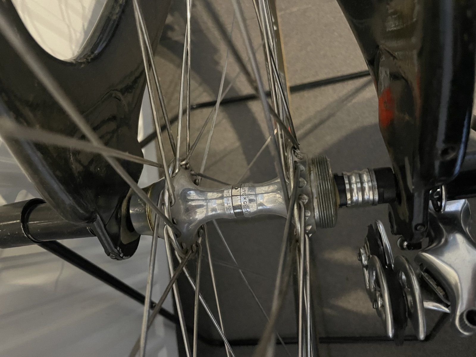

ich würde gern mein C Record Hinterrad von 126 auf 130mm aufspacern. Die passende Achse mit 140mm hab ich schon da, nun wäre meine Frage: macht man eine 2mm Unterlegscheibe jeweils links und rechts oder Beide auf die Antriebsseite ? Muss man das Hinterrad zudem neu zentrieren?

rechts 4mm drauf und neu zentrieren, wenn Speichen nicht mehr passen, neu einspeichen. Hast ja mit der 120mm Nabe schon Erfahrung gesammelt mit sehr steilen Speichen rechts.
Gruß
dasulf
Edith: du machst das garnicht um 8-fach oder so darauf zu bekommen. dann vergiss alles, was oben geschrieben steht und mach es genau andersrum.
Ich würde nur links aufspacern, dann bleibt rechts alles „korrekt“ und dann die Felge weiter nach links ziehen, die linken Speichen sind ja oft sehr „locker“. Falls die rechten Speichen super gespannt sind, die dann halt etwas lockern.

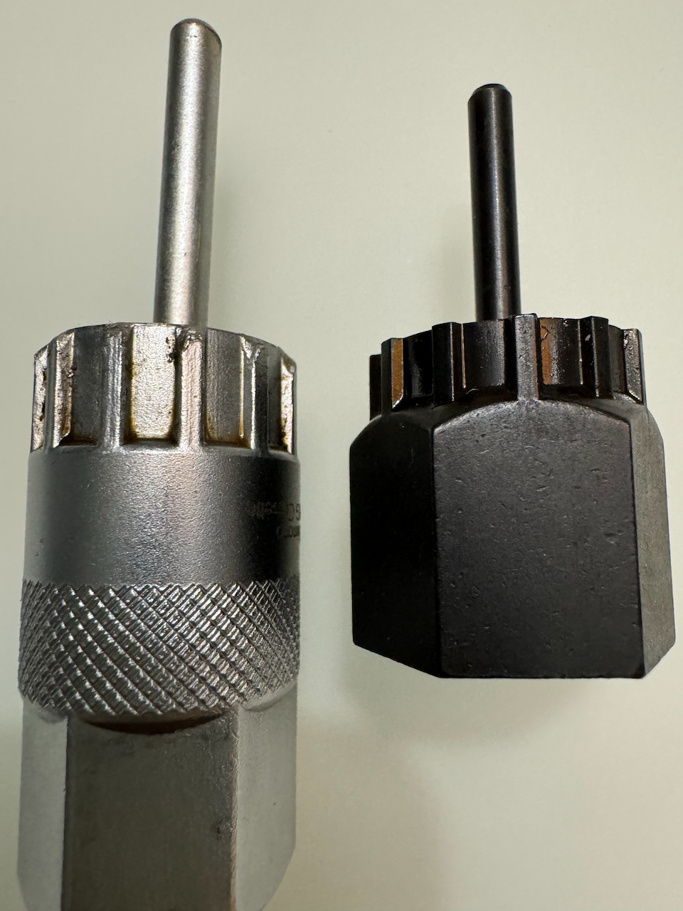

Keine Bastelfrage, mehr ein Bastelrat. Kauft gutes Werkzeug (in diesem Fall Shimano) und ihr spart Euch viel Zeit und vermacktes Material.
Links der Abzieher aus meinem nicht ganz billigen Werkzeugkoffer und rechts das Shimano Teil. Mit links habe ich mir zwei Abende lang im wahrsten Sinne des Wortes die Zähne an einer Kassette ausgebissen. Mit rechts ging der Lockring innerhalb von Sekunden ab.
Einziger Vorteil von links: Passt auf meinen Drehmomentschlüssel.

Genau, ich würde eine längere Achse verbauen.
Du willst ja sicher auf 130, weil du einen 8fach Kranz fahren willst. Dazu musst du erstmal wissen, wie breit der baut und wie viel zu also rechts zugeben musst. Den Rest dann halt nach links. Im Zweifelsfall so viel wie nötig rechts und so viel wie möglich links. Ob du dann zentrieren musst, siehst du danach.
Nein es kommt tatsächlich nen 7fach Schraubkranz drauf. Ich möchte nur den Carbon Hinterbau nicht zusammenquetschen, deshalb der Umbau auf 130.
