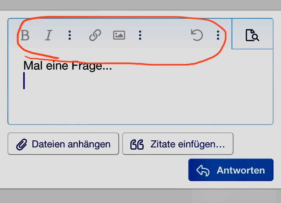

Mal eine Frage...
Warum kann ich die Menüleiste oben nicht mehr aufrufen?
Liegt das an meinem Telefon oder an der Forum Software?

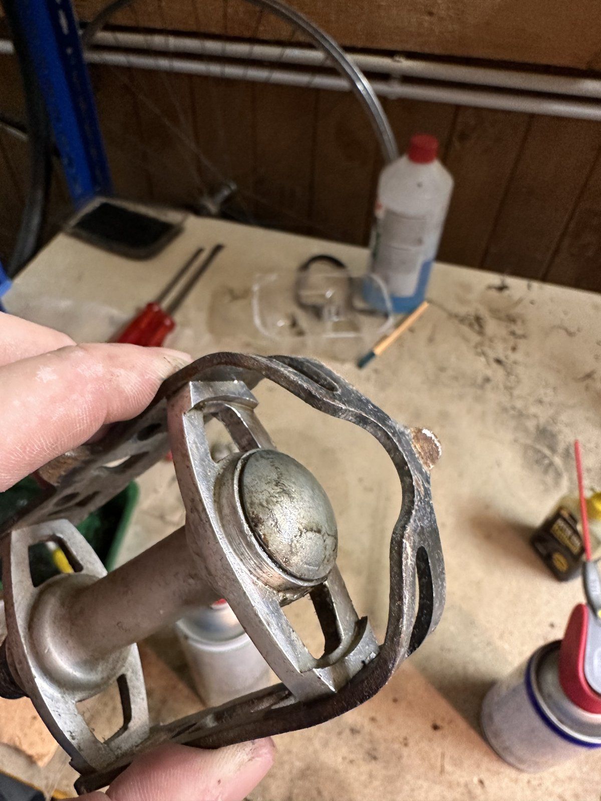

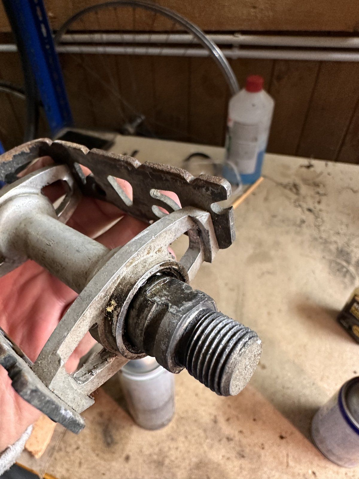

Moin, wie bekomme ich den diese Pedale auf? WD40 ist schon einmal drin und drauf :)
Mit viel Glück und Geduld.
Die Staubkappen sind aufgepresst, Du benötigst einen sehr dünnen Hebel um schön langsam rundum die Kappe abheben zu können. Ich verwende dafür eine Messerklinge wo es nicht so drauf ankommt wie die nachher aussieht. Eher hinten beim Heft, da kann ich zudem mit einem Hammer nachhelfen.
Leicht möglich, übrigens, dass Du dann ein wenig enttäuscht bist weil die Mutter verlötet ist - schon mehr als einmal gehabt. Immerhin kannst Du - soferne die Lager noch gut laufen - mit einer Einwegspritze und der dicksten Nadel aus der Apotheke Fett einpressen, bis es auf der anderen Seite heraus kommt.
Viel Vergnügen.
Gruß aus dem Wein/4, André.

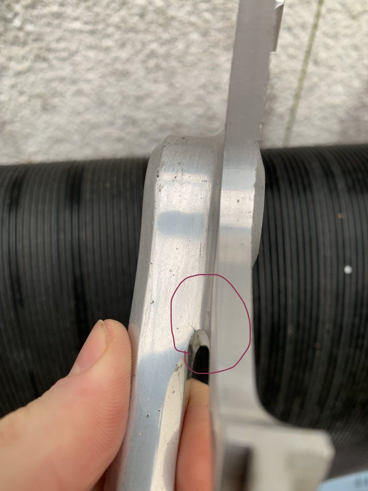

Servus,

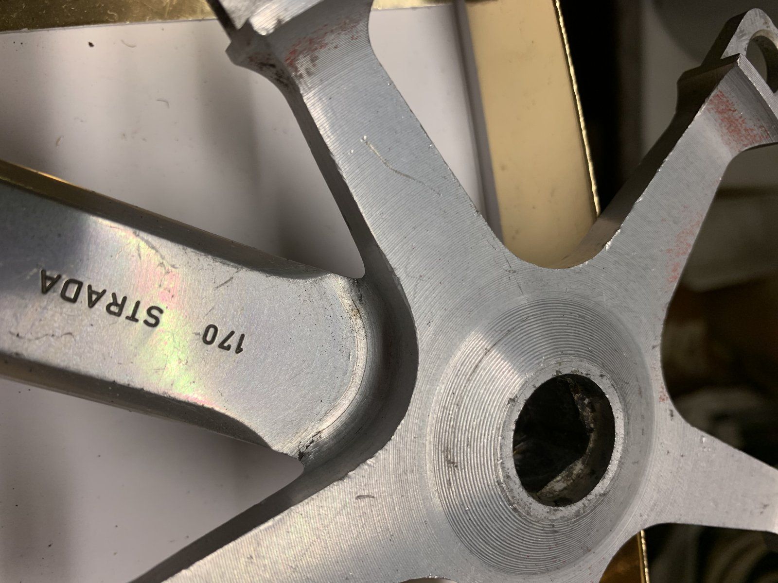

Was sind denn Erfahrungen oder Einschätzungen dazu? Noch fahrbar oder zu riskant? Da es eine Pantographierte Kurbel ist, doppelt ärgerlich...

Servus,
Ja sehr ärgerlich, schade.....aber wenn die bricht zB. im Wiegetritt,
willst Du glaube ich lieber nicht wissen was da so passiert.
Auch der kleinste Riss, kann schnell.....
Ich hab noch mal meine anderen Campagnolo Record Kurbeln gecheckt. Ich besitze 3 Stück von denen !ALLE! diese Haarrisse auf mindestens einer Seite aufweisen. Teilweise in einem früheren Stadium... Das find ich schon heftig.
Ist das bei Campagnolo Record Kurbeln eine altbekannte Kinderkrankheit?
Einfach mit einem Schraubenzieher in der Kerbe zwischen Kappe und Pedalkörper ansetzen und abhebeln.
Ich vermute / befürchte das ist ein Atom-Pedal. Bei meinem konnte man nichts einstellen. Da war anstatt einer Mutter zum kontern des Konus das Ende der Pedalachse auf den Konus geklopft.
Deshalb besser Victory oder Triomphe Kurbeln nehmen 💪🏻

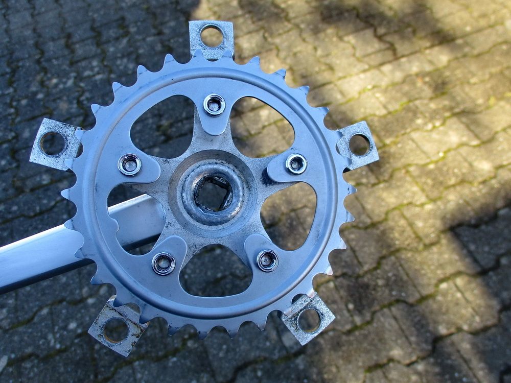

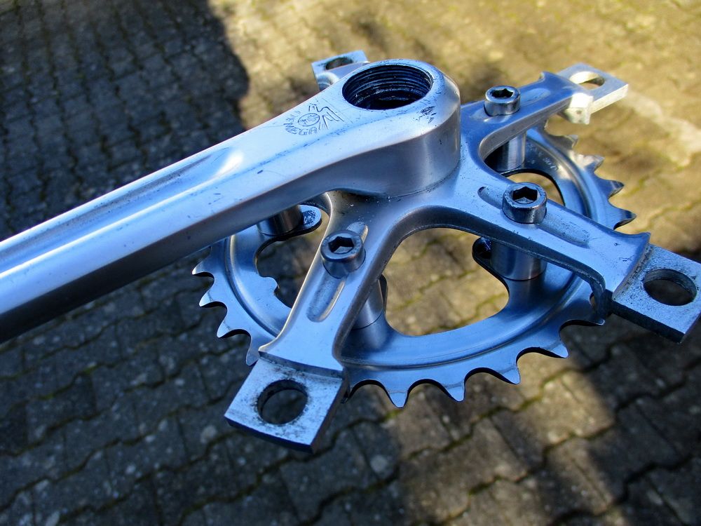

Oder eine Billigvarianten mit aufgepresstem Spider. Hier ein Ofmega-Beispiel eines Dreifachumbaus.
