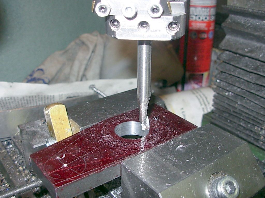

Was tun bei einem versauten Innenlagergewinde im Stahlrahmen?
Hat schon mal jemand eine Schweißnaht auf das Innengewinde gelegt und anschließend auf das passende Maß ausgedreht?
Wir staunen,auf welcher Werkzeugmaschine soll das geschehen
Frage für den Nachbarn
Ausdrehkopf auf der Fräse oder am Bohrwerk sollte gehen.

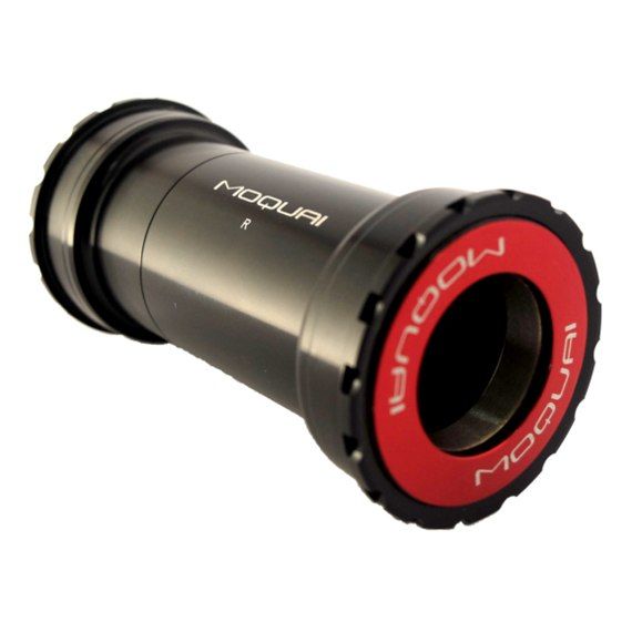

Moquai BB86/92 Innenlager​
passt vmtl. auch (gibt es mit Stahllagern für ca. 30 EURO und Keramiklagern für etwa 70 EURO)
Lieferbar wie mir scheint nur bei CNC-Bike (Bike24 und Bike Discount hat die Stahlversion nicht auf Lager)
CNC-Shop
