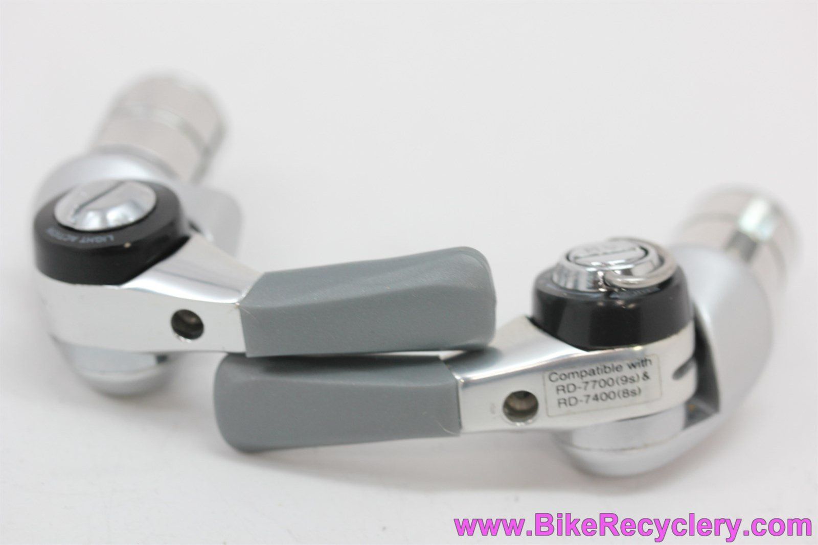

Du kannst ein DA RD-7402 + 8fach HG Kassette mit allen 9fach Shimano-kompatiblen Schalthebeln schalten (z.B. Sora ST-3500, Tiagra ST-4500, Microshift R9 oder Sunrace STR91) - der letzte Rastschritt bleibt dann ungenutzt/gesperrt. Grund: unterschiedliche Seileinzugswege und Schaltwerksgeometrie. Siehe dazu https://arnowelzel.de/projekte/sheldon-brown/shimano-dura-ace-kompatibilitat
Illustration: SL-BS77 Barend Shifter - für RD-7400 8S oder RD-7700 9S gleichermaßen geeignet
