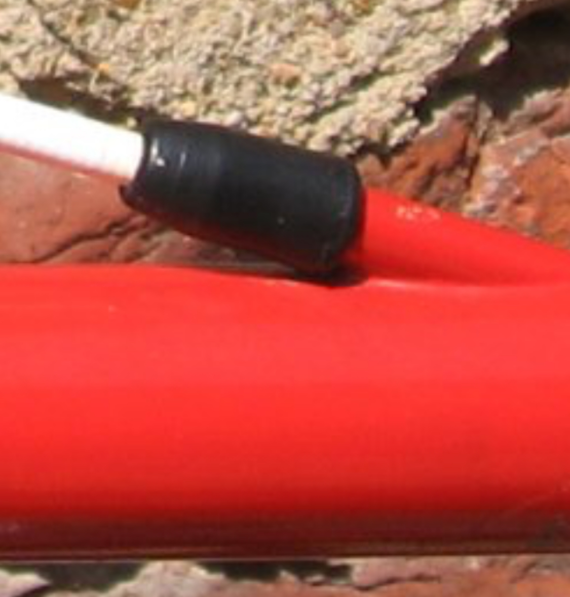

Ich verzweifel nach wie vor an dem Bremszug, auch ohne endkapppe und alles festgezogen dreht sich die Außenhülle bei einschlag des lenkers immer raus. Müsste ich sie vorne fixieren? Oder anders verlegen? Oder doch versuchen was auch immer im oberrohhr ist rauszuziehen und eine ddurchgängigenaußenhülle durchzuziehen (kann ich mir irgendwie nicht vorstellen, aber ich hab ja keine Ahnung).
Die Frage wurde schon gestellt, aber ich meinte ich hätte noch keine Antwort gesehen: hast Du den Bremszug hinten festgeschraubt oder ist der noch lose?
Da steckt was drin, aber keine Ahnung ob das reingehört. Ich versuche grade Personen zu finden die den gleichen Rahmen haben um zu wissen wie es bei denen aussieht.
Wie sieht es denn an der anderen Durchführung aus? Genauso?
Auf den ersten Blick erinnert das an irgendwie an eine Schaltzughülle (mit parallelen Drähten) die dort drin ist.
Wenn es an der anderen Seite auch so aussieht, versuche das Ganze mal rauszuziehen/rauszudrücken.
Keine Angst, entweder es ist ein Führungsröhrchen im Oberrohr eingelötet (dann kannst du den Bremszug später wieder ganz leicht einfädeln) oder es ist keine Verbindung vorhanden, dann lässt sich der Bremszug später unter Zuhilfenahme eines Fadens wieder einfädeln. Den Faden kann man relativ leicht vorher mit einem Staubsauger von einer Öffnung zur anderen ansaugen.
Frage: Hast du mal den Innendurchmesser und die "Tiefe" des äußeren Teils gemessen, so dass du die dann hoffentlich gut passende Endhülse auftreiben kannst?
Ja, auf der anderen Seite sieht es auch so aus, aber irgendwie kann ich nicht so richtig erkennen, ob quasi nur der Mittelteil da eingesteckt ist oder auch der äußere. Und ich frage mich quasi ob das ab Werk so war, oder ob da eventuell ein Vorbesitzer was gebastelt hat. Deswegen versuche ich grade andere Menschen mit dem gleichen Rahmen zu finden, genau so ein Rahmen hat hier im Forum im November schonmal den Besitzer gewechselt.

Ich würde erstmal den Zug durchziehen und eine Bremse anschließen und dann nochmal probieren.
Ich würde erstmal den Zug zurchziehen und eine Bremse anschließen und dann nochmal probieren.
Das habe ich ja schon gemacht, das Problem besteht weiterhin. Ich hab mir jetzt nochmal intensiv angeschaut wie andere Räder aufgebaut sind und vermute, dass wirklich meine Außenhülle zu lang ist, werde es heute abend nochmal kürzer versuchen.

Ist der Anschlag und das Röhrchen, in der Einführung, auf dem Detailfoto oben, denn aus Metall und fest verlötet?
Oder steckt da was drin?

Wie schon geschrieben, mit Spitzzange mal am "Röhrchen" ziehen.
bei meinem Nishiki Continental * ist es ähnlich. Ich habe vorne für ein Teilstück, also vom Inline Einsteller bis zu dem Anschlag ein relativ flexible Hülle genommen. Das entschärft das Problem ein wenig. (die aktuellen guten Hüllen sind steifer als früher) . An dem Stück, das da rein geht, habe ich die Ummantelung der Hülle entfernt (so war auch schon der alte Zug dran). Sieht zwar immer noch nicht perfekt aus, aber man kann damit leben und funktioniert gut.

Danke für den Hinweis, die neue Bremszughülle kam mir auch recht steif vor, ich dachte ich bilde mir das ein. Eine weitere Richtung in die ich rumprobieren kann.

Das Problem kenne ich aber von mehreren Rahmen, bei denen nur der Innenzug durchs Rohr geführt wird. Sehr oft ist da einfach der Rohrstummel für den Außenzug zu kurz. Mit relativ flexiblen Zügen, die in weitläufigen Bögen geführt werden ("Wäscheleinen") und relativ knapp eingestellter Bremse, die auch ordentliche Federkraft hat, funktioniert das normalerweise, aber die Zughülle kann trotzdem noch rausflutschen, wenn mal der Lenker umschlägt.
Wenn man jetzt ein passendes Röhrchen mit Absatz hätte, das in den Rohrstummel eingeklebt wird und ca. 10 mm raussteht, wo es dann die Zughülle aufnimmt, könnte das die Lösung sein. Problem wird halt der Absatz.
Vielleicht geht aber auch ein dünnwandiges Edelstahlröhrchen aus dem Modellbaubedarf, ohne Absatz.
Welchen Innendurchmesser hat denn der Rohrstummel (möglichst aufs Zehntel genau), und welchen Außendurchmesser hat die Zughülle?
Spannend, aber interessant zu hören, würde mich eigentlich auch wundern wenn ich der einzige mit solchen Problemen bin. Der Versuch wäre jetzt also entweder Außenzug noch weiter kürzen, oder einen noch längeren, flexibleren nehmen, ich glaube bei beiden ist aber das Risiko des rausflutschens da, die Idee das aufnehmende Röhrchen zu verlängern ist gar nicht schlecht.
Messe ich heute Abend mal aus. Habe auch überlegt ob ich nicht einfach den Bremszug noch weiter vorne am Oberrohr mit so einer Schelle fixiere, könnte etwas knapp werden hinter dem Lenker, aber vielleicht wäre das am stabilsten.
