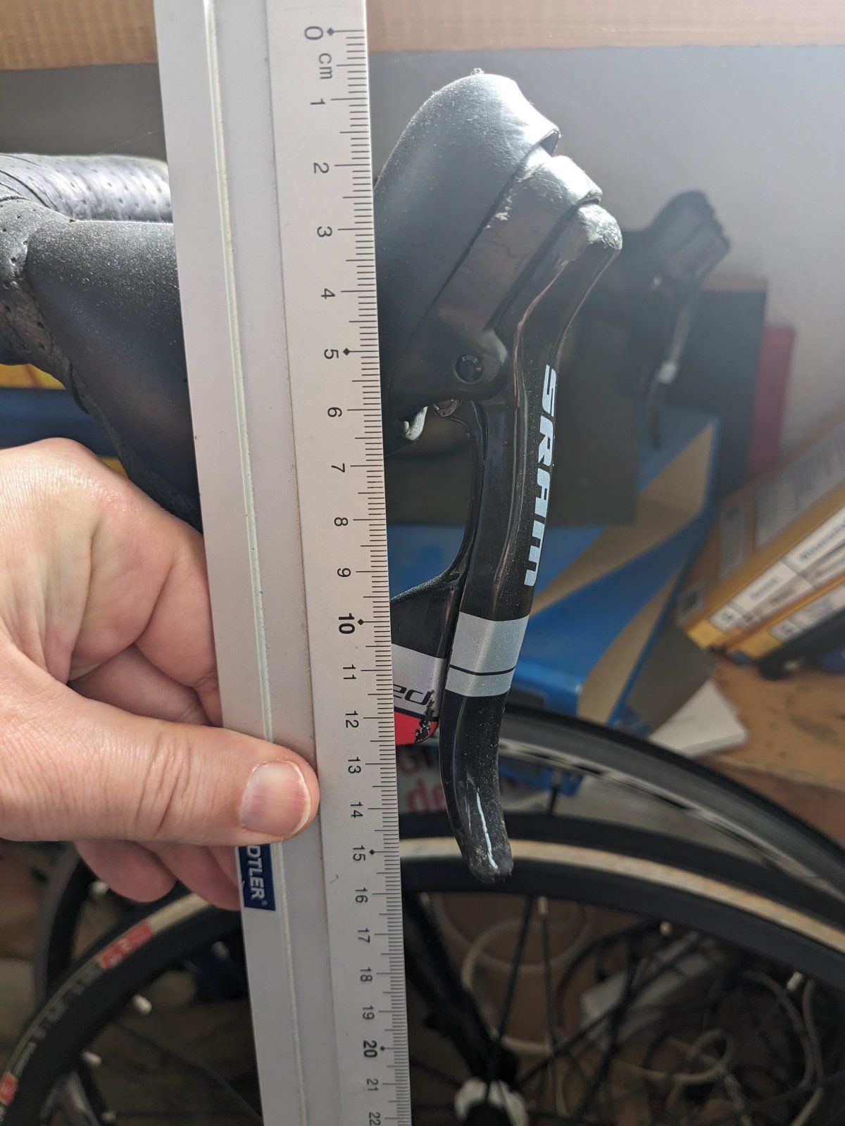

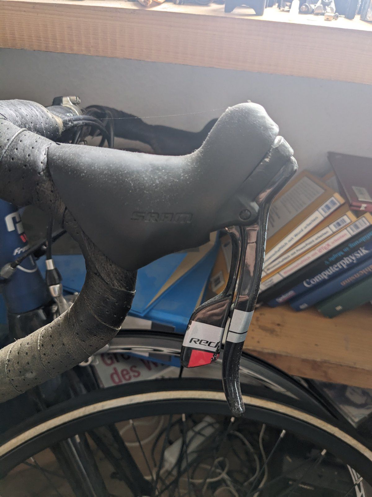

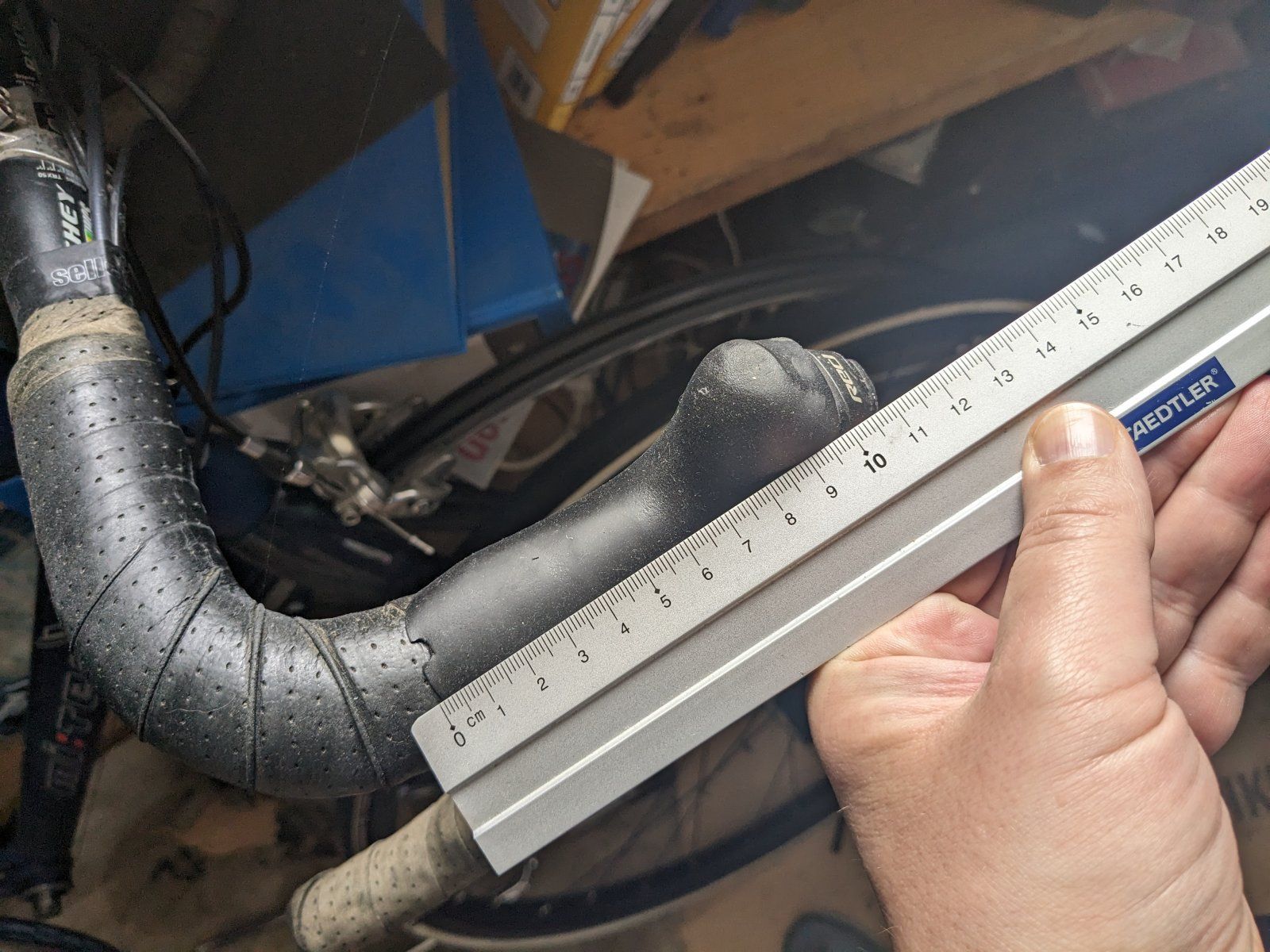

APEX gibt es als 1x10? Habe ich bisher nur 2x10 gefunden… Die Hebel aus der 1/11fach sind deutlich anders geformt.
…du meinst einen linken RED aus der 1/11fach-Serie? Mir geht es darum, dass er
a. nicht die relativ schweren APEX Schremshebel fahren muss (okay, da würde ein rechter RED 10fach helfen)
b. nicht unnötig die 2fach-DoubleTap-Mechanik im linken Schremshebel mitschleppen muss
nee, ich meine einen rechten Red aus der ersten 10-fach Serie. Der linke apex dürfte ja eh weniger wiegen.
Vielleicht könntest du einen älteren rechten 10fach Red Schalthebel nehmen. Den könnte man bei gleicher Form mit einem linken 11fach Red Bremshebel kombinieren. Dann hätte dein Sohn auf beiden Seiten die besseren und leichteren Hebel
Keine Ahnung was die da links montiert hatten. Da war jedenfalls nur ein Bremshebel. Oder gab es da ne 1x10 Red? War auf jeden Fall 1x10. War das erste Mal das ich ein Rad mit Sram fuhr.
