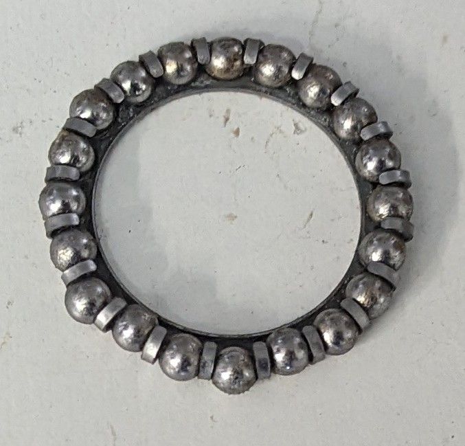

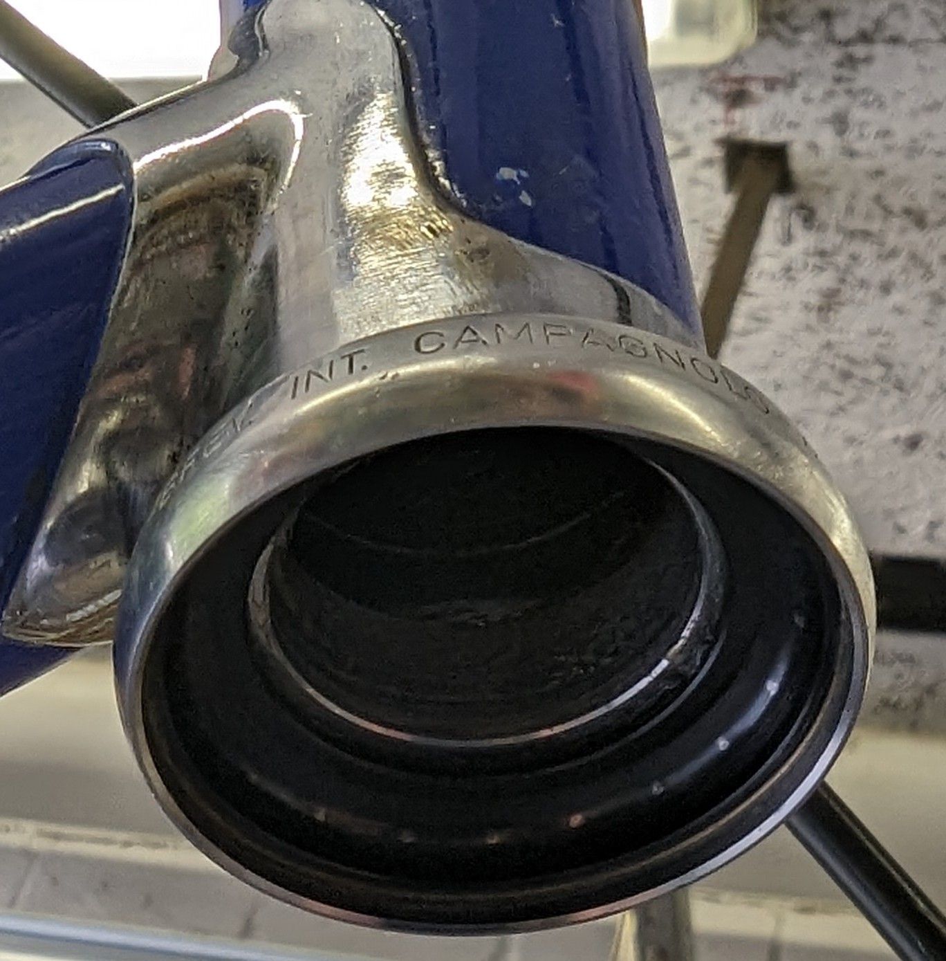

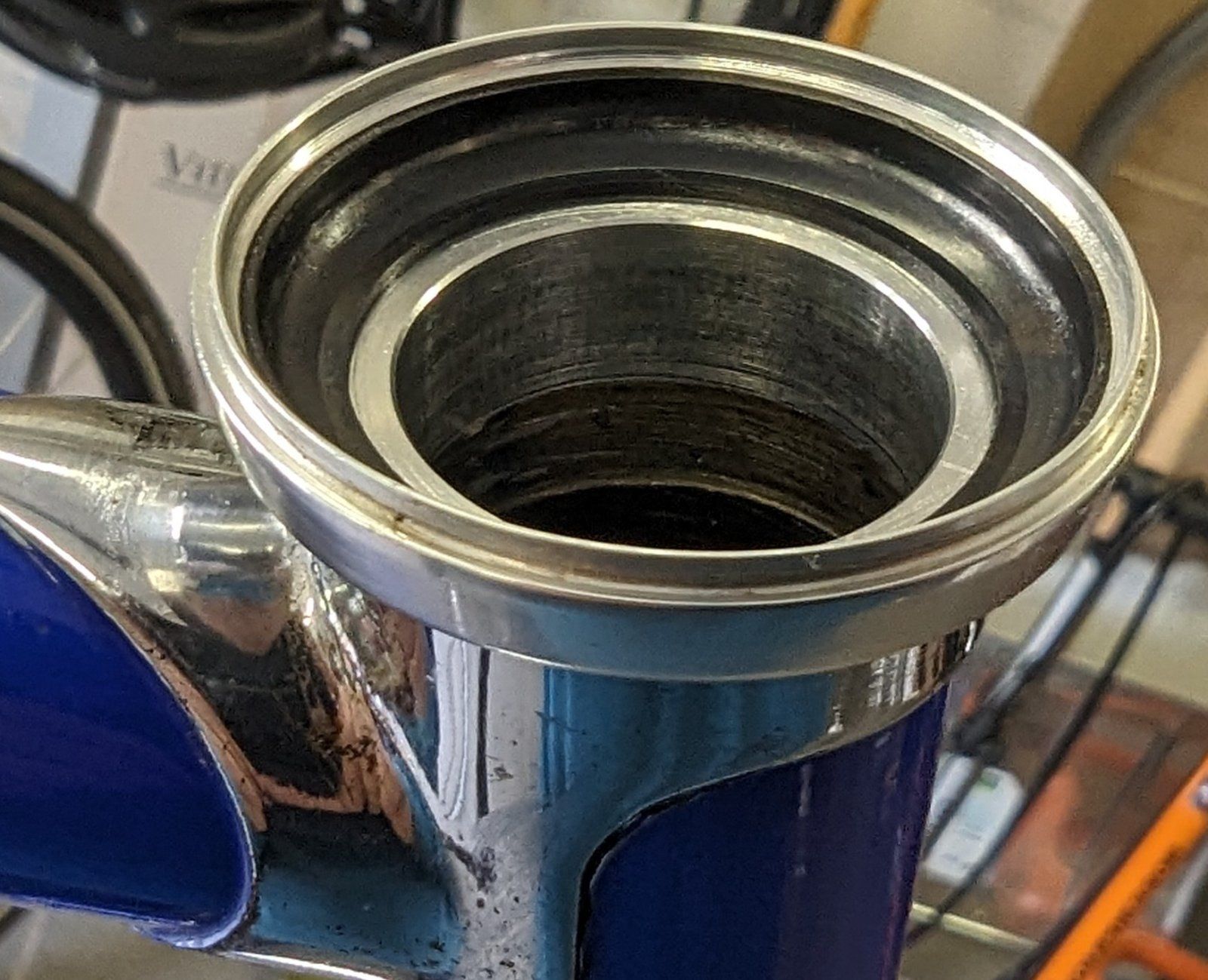

Ich habe am Steuersatz ein leichtes Rasten bemerkt. Die Frage wäre, wie das zu beheben ist?
Man sieht die Abdrücke der Kugeln in den Schalen.
Die Kugeln sind im Blechring
1. Steuersatz komplett tauschen?
2. Gibt es die Schalen von Campa als Ersatz?
3. Neue Kugeln ohne Ring, weil der Abstand dann anders ist und alle nicht mehr die Abdrücke treffen?

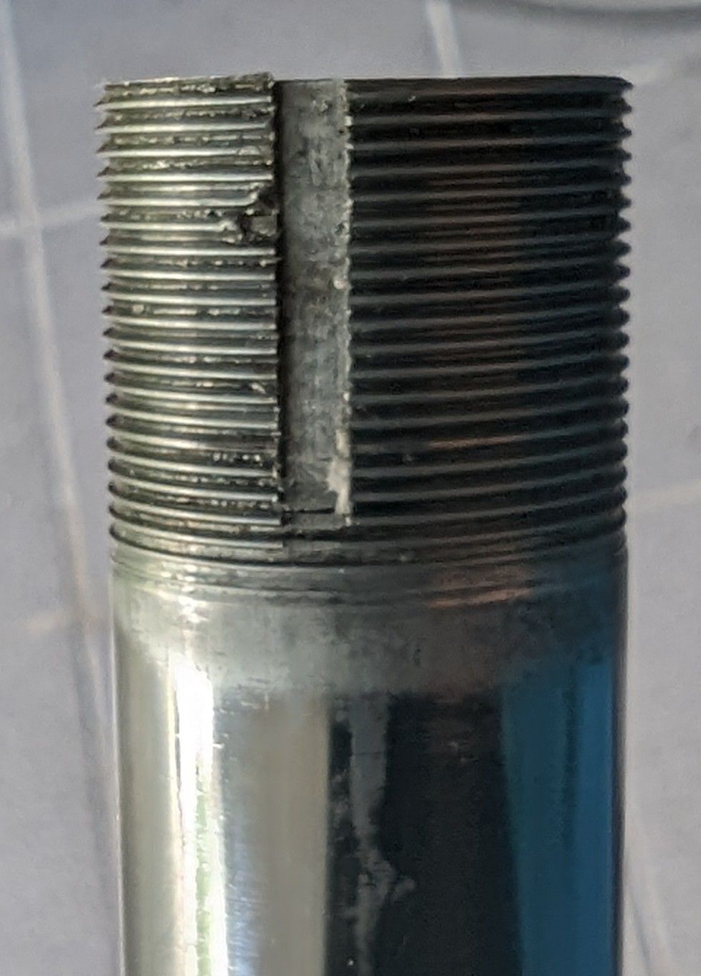

Die Nase an der Scheibe hat auch am Gabelgewinde "gewütet" ....
Da würde ich mit ner Schlüsselfeile den Grat wegnehmen, oder muss man da mit Schneideisen arbeiten?
Wenn man die Abdrücke schon sieht, ist es wohl zu spät für Rettungsaktionen. Ich hatte eine Athena mit minimaler Rastung (mit etwas Gefühl merkte man das beim Schieben), da haben mehr Kugeln ohne Käfig geholfen. Man konnte aber noch keine Abdrücke in der Schale sehen.
Würde ich machen, da 2. vermutlich schwer zu bekommen ist
Ist besser und billiger, hilft aber nicht gegen die bereits vorhandenen Abdrücke. Die Schalen musst Du auf jeden Fall tauschen.
Beim vermackten Gewinde würde ich zu einem passenden Gewindeschneider raten. So habe ich zumindest in der Vergangenheit die Beschädigungen wegbekommen. Schlüsselfeile kann funktionieren. Mir fehlen dazu die feinmototrischen Fähigkeiten.

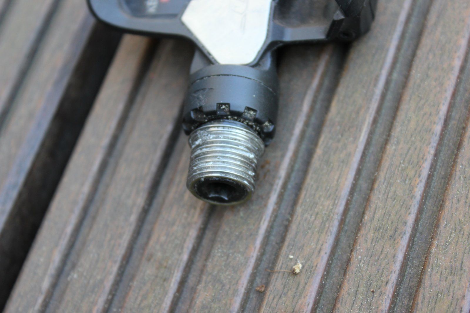

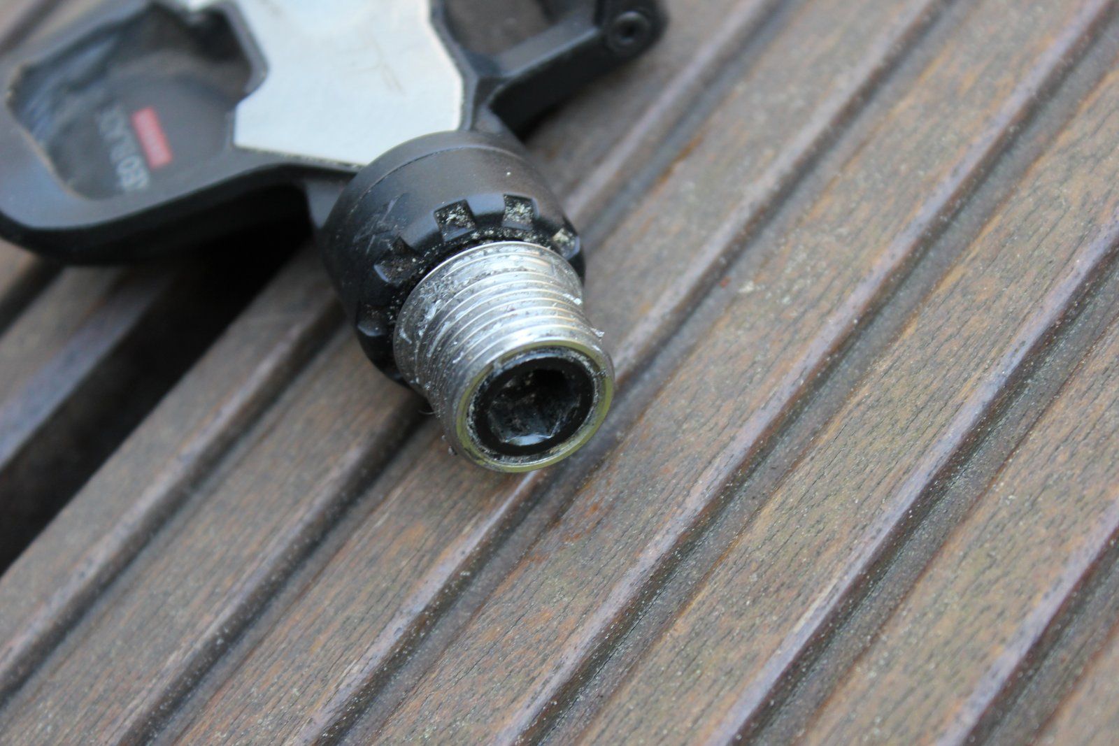

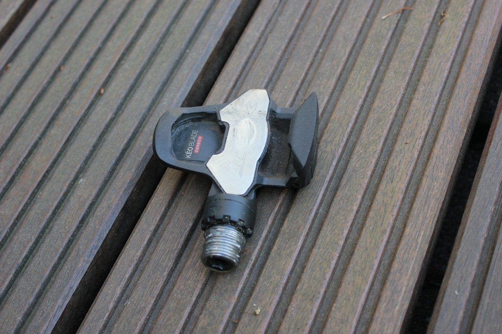

Die Pedale am Winterrad sind „durch“ und müssen ersetzt werden. Bei der Demontage des rechten Pedals hat sich das Gewinde-Inlay der RECORD Carbonkurbel gelockert und mit rausgeschraubt. Hier die Frage:
Wie bekomme ich das Pedal gelöst, ohne das Außengewinde des Inlays zu zerstören?
Im Schraubstock mit Schon-Backen hatte ich es schon; da habe ich das Inlay nicht ausreichend im Schraubstock fixiert bekommen…
Ich würde das Inlay nach Trennung vom Pedal gerne wieder einschrauben und die Kurbel somit retten.
Ich würde das Gewinde mit Epoxy in den Pedalarm reinkleben und dann nochmal versuchen das Pedal zu lösen. Ersatzteile(-gewinde) scheint es ja nicht zu geben.

Ich würde einen passenden Inbus in den Schraubstock spannen, das Pedal aufstecken und mit einer kleinen, scharfen Flamme erwärmen und mir einer Zange und Gefühl versuchen zu lösen
Sowas zum Erwärmen
