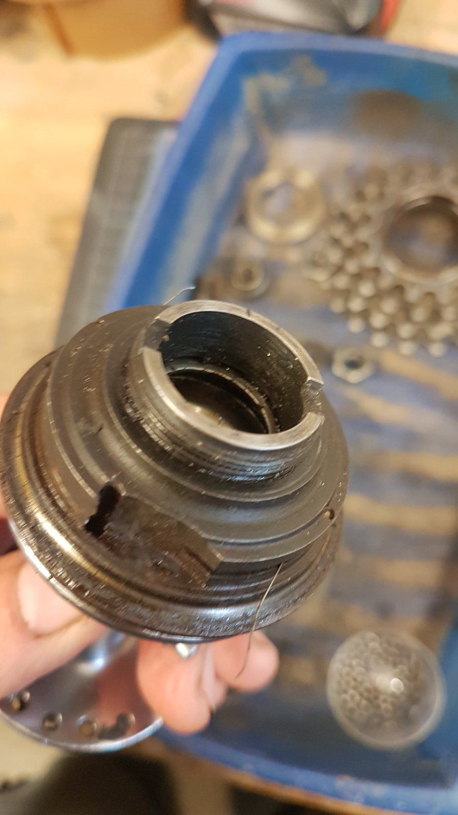

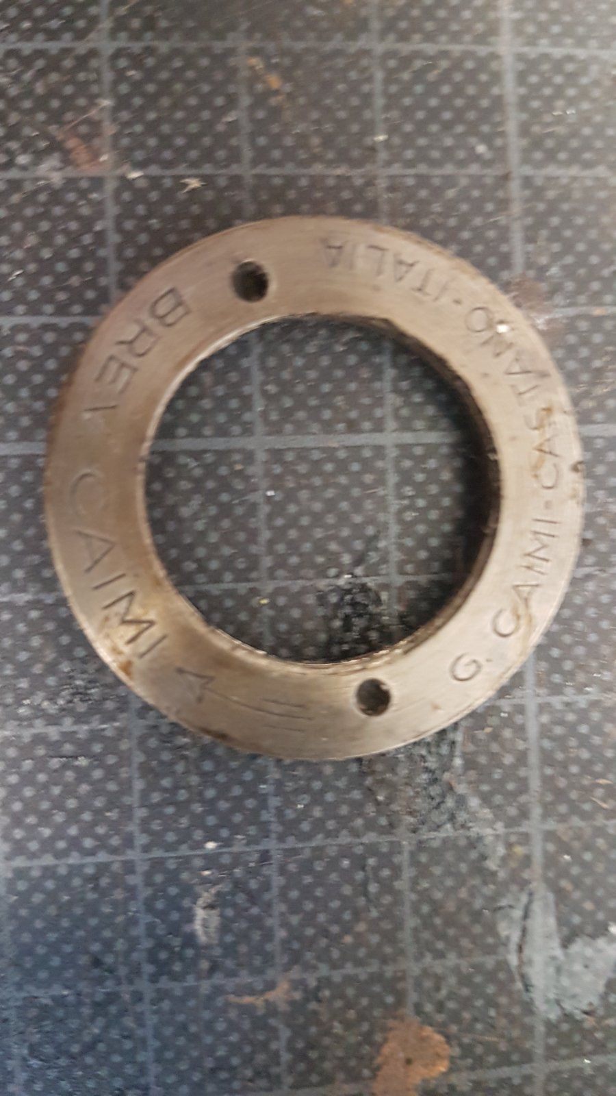

Gehört der Ring da hin?Anhang anzeigen 1438236
Jepp, sichert das Lager

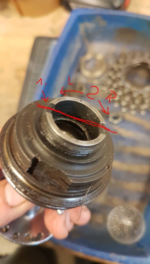

Es gab da ein originales Werkzeug für. Das habe ich allerdings noch nie irgendwo gesehen. Wenn du das so wie ich machst, dann klappt das auch. Keine Gewalt! Nur ein bisschen hin und her wippen und fummeln. Durch das Gewicht des Splinttreibers rutscht das irgendwann an Ort und Stelle.Brauche Hilfe! Campagnolo c-record, Rasterschalthebel, wollte von 7 auf 6-fach umbauen. Jetzt habe ich ein Problem die Rasterscheibe, an den beiden kleinen Federn richtig zu positionieren. Jemand ne Idee?Anhang anzeigen 1438305

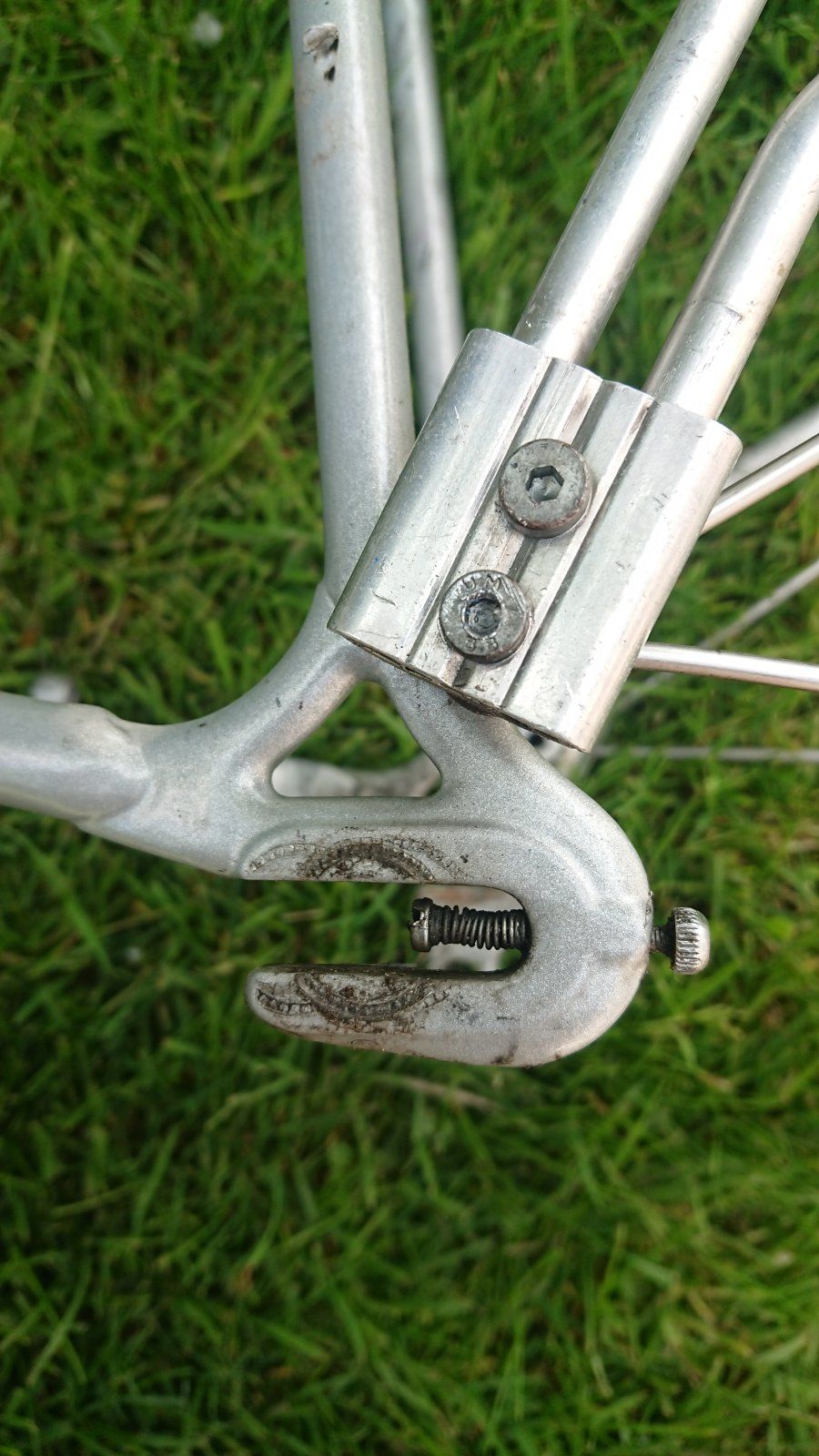

Warum würdest du das machen wollen, und weiss man, wie es wohl darunter aussieht?Wie sind eigentlich die Rohre an solchen Alan Rahmen eingefärbt?
Hat schonmal jemand versucht, die Farbe zu entfernen.....
Es gibt kein darunter weil Eloxal keine Beschichtung istWarum würdest du das machen wollen, und weiss man, wie es wohl darunter aussieht?
Was isses denn?Es gibt kein darunter weil Eloxal keine Beschichtung ist
