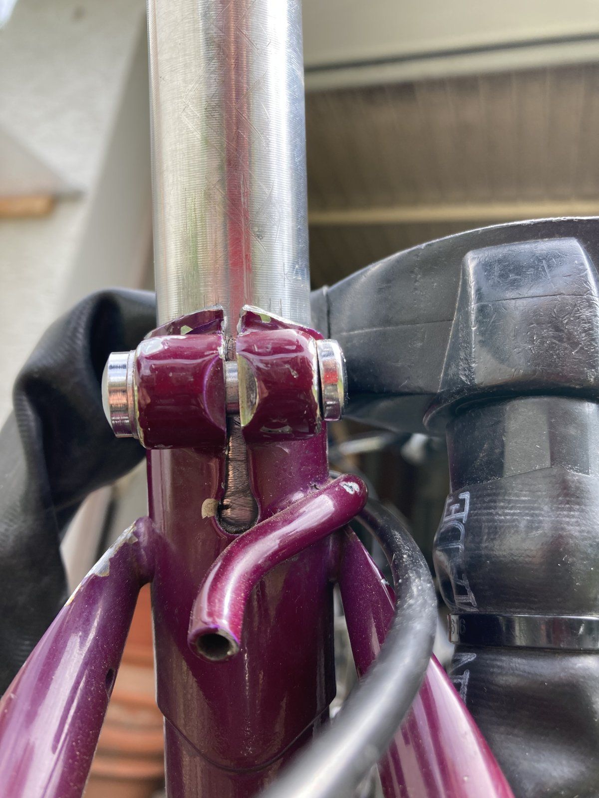

Ich habe hier ebenfalls eine Sattelstützenfrage: beim Wheeler Trekking meiner Frau steckt(e) eine 26,0mm Stütze drin. Mir wirkt die aber zu klein, „kippelt“ leicht auch wenn sie pasr cm drin steckt und auch der Schlitz der Klemmung sieht irgendwie nicht so gut aus? Kann mir jemand sagen was hier reingehört bzw wie ich das rausfinde?
Vielen Dank!!
Vielen Dank!!
Vielen Dank!!

Da hilft nur messen
Mittels Messschieber

Die Stütze darf grundsätzlich kein Spiel im Muffe und Rohr haben , die Muffe oben ist auch sichtbar zusammengezogen , der Klemmschlitze wird ja eingefräst oder gesägt nachdem die Bohrung auf Maß gebracht wurde , ist also ein exakt kpl. gleich breiter Spalt bei dir ist der Schlitz deutlich Keilförmig klemmt die Stütze nur oben und hinten fest , im vorderen Bereich geht da nichts zu wie bei einer Blechschelle .
Bauchgefühl : Die Stütze ist 2/10mm zu dünn .

Ich hatte mal eine 26,6 probiert, ging aber nicht rein, zu breit. Die 26,4 geht auch nicht einfach rein, mir scheint sie daher schon passend. Wie geschrieben, ist auch die originale Stütze.
Habe mal ein paar Bilder gemacht, auf denen man es besser sieht
Findest du?
Alles top, wenn die Stütze rein geht ist doch super. Bisschen Anti Seize Paste schadet nicht. Eine zu große Stütze die trotzdem passt gibt es nicht
