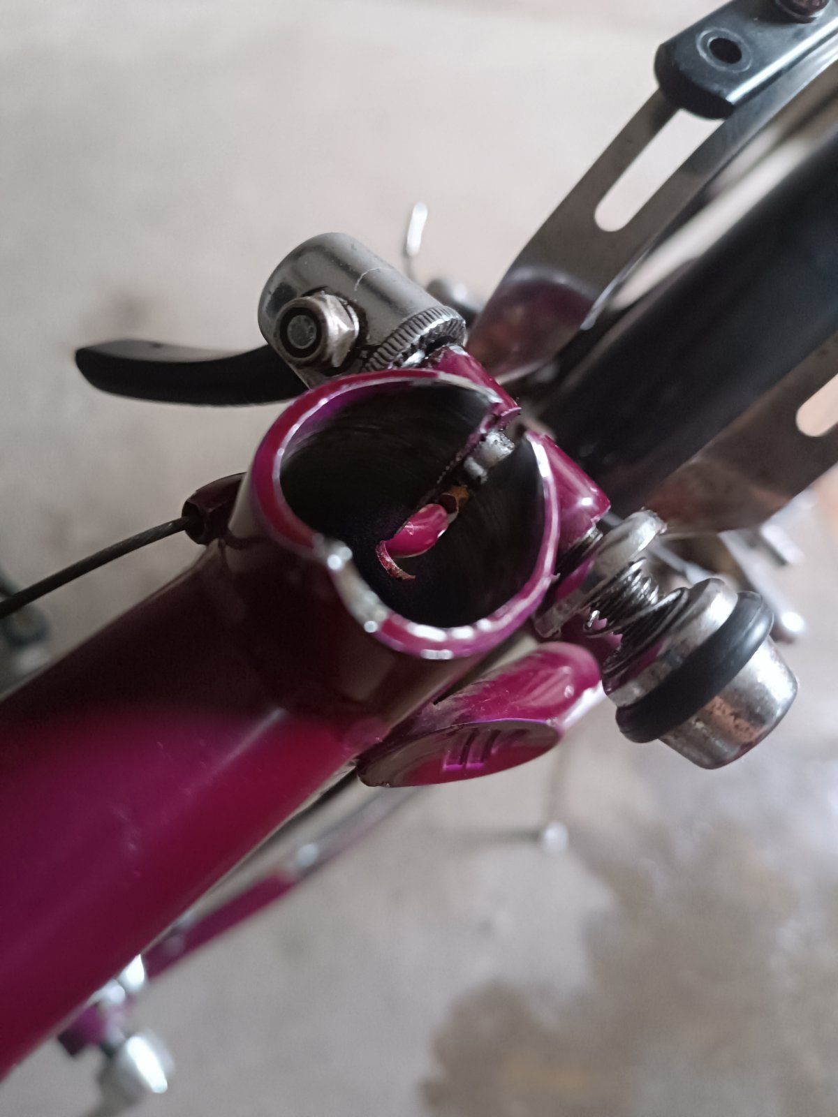

Ich habe hier ebenfalls eine Sattelstützenfrage: beim Wheeler Trekking meiner Frau steckt(e) eine 26,0mm Stütze drin. Mir wirkt die aber zu klein, „kippelt“ leicht auch wenn sie pasr cm drin steckt und auch der Schlitz der Klemmung sieht irgendwie nicht so gut aus? Kann mir jemand sagen was hier reingehört bzw wie ich das rausfinde?
Vielen Dank!!
Vielen Dank!!
Anhang anzeigen 1445505Anhang anzeigen 1445506Anhang anzeigen 1445507
Vielen Dank!!
Da hilft nur messen
Mittels Messschieber
Mein Mann hat das gleiche Rad, Stütze ist eine mit 26,4. Ist noch die original Wheeler Sattelstütze.

Die Stütze darf grundsätzlich kein Spiel im Muffe und Rohr haben , die Muffe oben ist auch sichtbar zusammengezogen , der Klemmschlitze wird ja eingefräst oder gesägt nachdem die Bohrung auf Maß gebracht wurde , ist also ein exakt kpl. gleich breiter Spalt bei dir ist der Schlitz deutlich Keilförmig klemmt die Stütze nur oben und hinten fest , im vorderen Bereich geht da nichts zu wie bei einer Blechschelle .
Bauchgefühl : Die Stütze ist 2/10mm zu dünn .
Findest du?
Ich hatte mal eine 26,6 probiert, ging aber nicht rein, zu breit. Die 26,4 geht auch nicht einfach rein, mir scheint sie daher schon passend. Wie geschrieben, ist auch die originale Stütze.

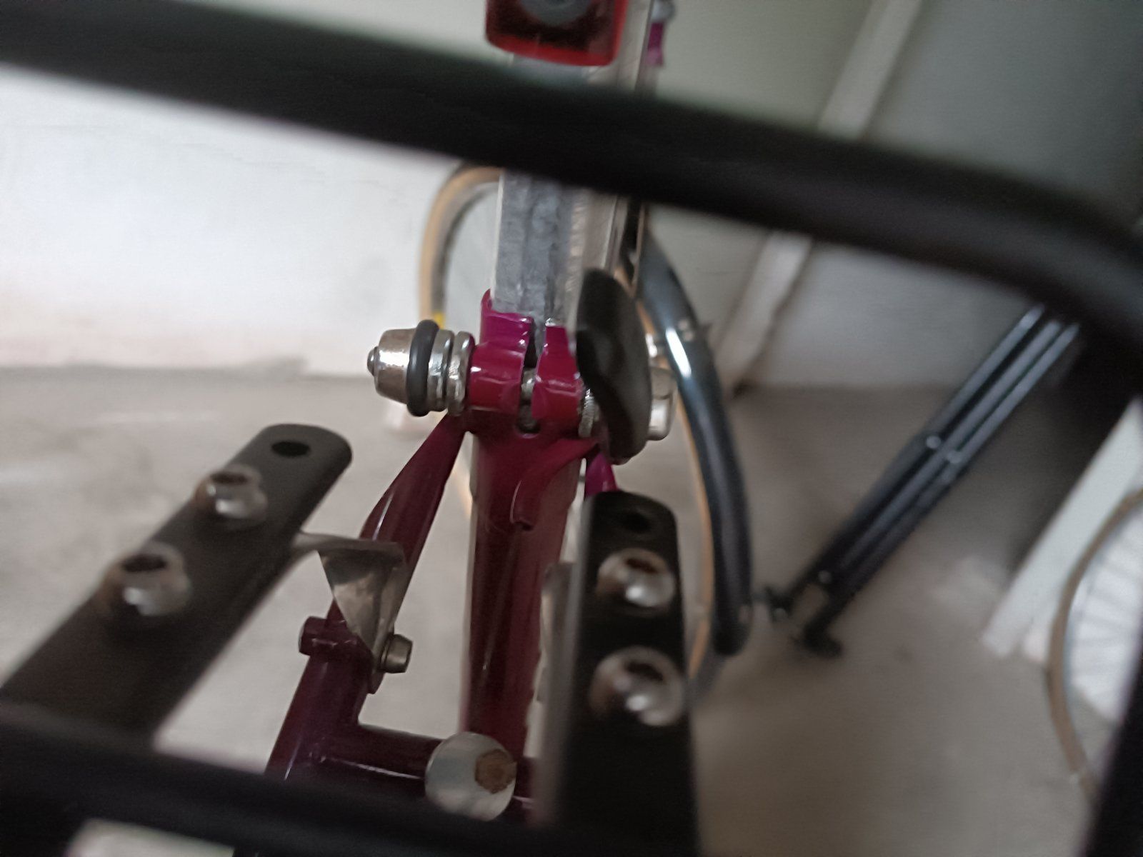

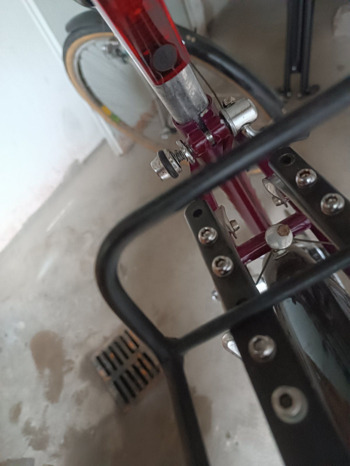

Habe mal ein paar Bilder gemacht, auf denen man es besser sieht

Alles top, wenn die Stütze rein geht ist doch super. Bisschen Anti Seize Paste schadet nicht. Eine zu große Stütze die trotzdem passt gibt es nicht
Ich mach immer Fett dran, so zerkratzt wie die Stütze ist( und schon beim Kauf des Rades war), ist da optisch eh nichts mehr zu retten. Hab nur noch keine neue geholt, weil die original ist und noch fett Wheeler drauf steht. Ist zwar jetzt keine top Marken, aber eben trotzdem die vom Rad 🙄
Hätte ich auch gesagt. Wenn sie reinpasst, etwas kippelt, dennoch zu fixieren ist, dürften das wohl 2/10mm zu wenig im Durchmesser sein. @samsara weiß es aber besser. Wen am Rad ihres Mannes die originale Stütze verbaut sein sollte, dann sind‘s wohl 26,4mm…

Meine Anregung : einen Bogen Schleifleinen aufrollen so das der gerade in die Muffe und Sattelrohr reingeht und die Farbe die da drin ist rausschleifen , die gehört da nicht hin (Pfuscharbeit vom Hersteller) , ist in den Passungsmaßen auch nicht vorgesehen die Farbschicht .

Euch ist auch aufgefallen, dass an der Passung für die Klemmschraube ein Dekorelement (ein verdickter Kreis mit Eindrückung) hat, das da auch zur optischen Täuschung führen kann?
Nicht falsch verstehen, ich will nicht widersprechen Dass das Sattelrohr innen nicht lackiert sein sollte habe ich auch schon öfter gelesen, jedoch sind meine Mittelklasseräder aus den 90er alle innen lackiert (da hauptsächlich Pulverbeschichtet) und bei keiner macht mir die Stütze ein Problem.
Bei dem Wheeler habe ich schon vor irgendwann mal etwas nach zu schleifen, also dann wenn ich mich zu einer neuen Stütze überwinde kann, damit diese dann nicht genauso vermackt wird. Jedoch konnte ich mit den Fingern keine Unebenheiten darin erfühlen, gehe daher von aus, dass die Vermackungen wegen nicht gefettet vom Vorbesitzer sind.
Aber egal, ich fahre erst mal eine RTF. Ihr könnte ja derweil abstimmen oder so, ob das aus gerieben werden muss :p
