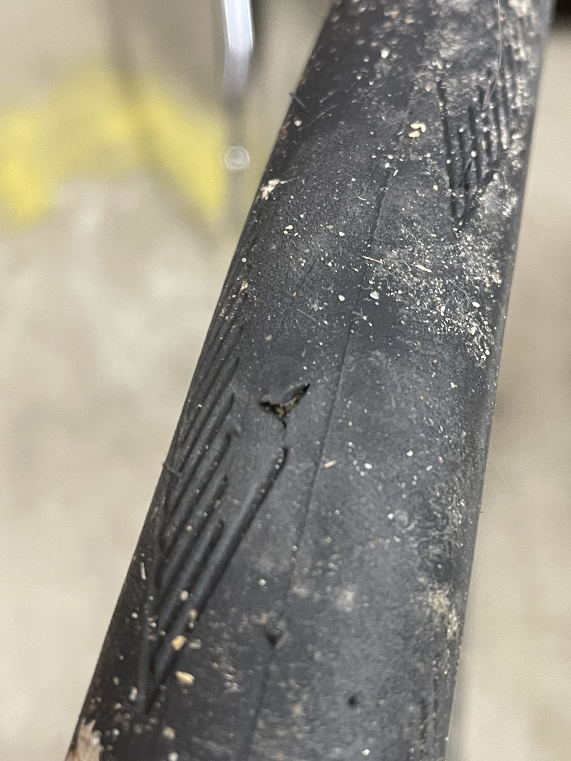

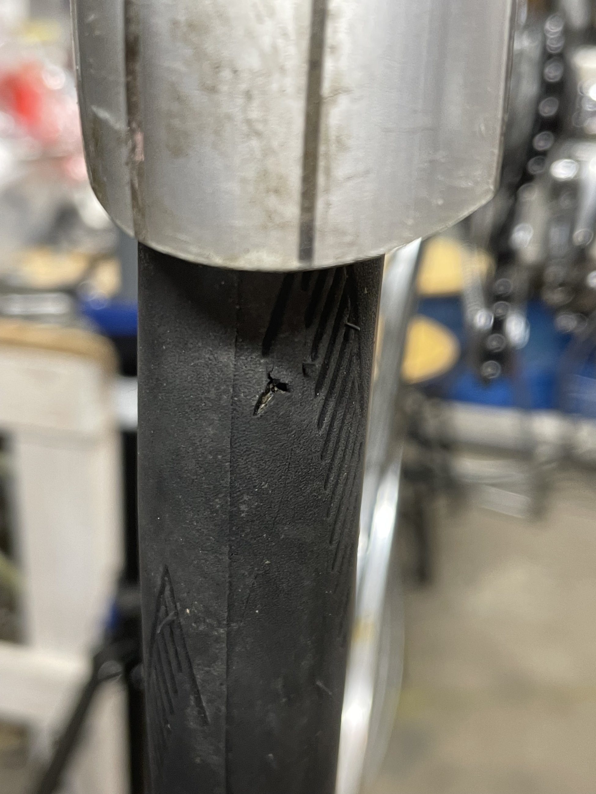

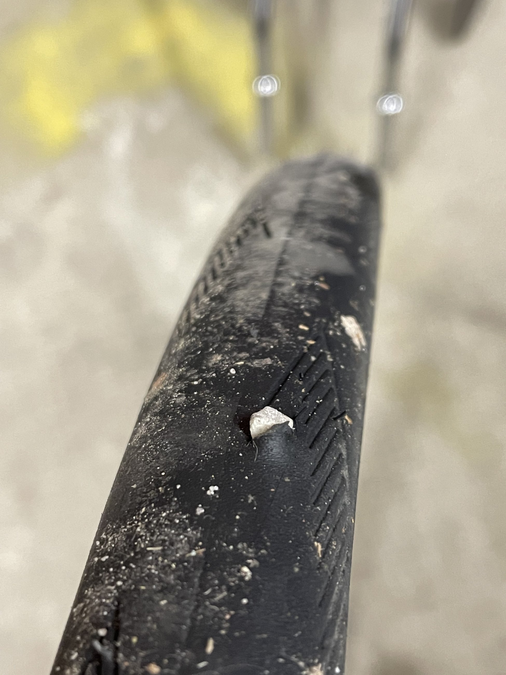

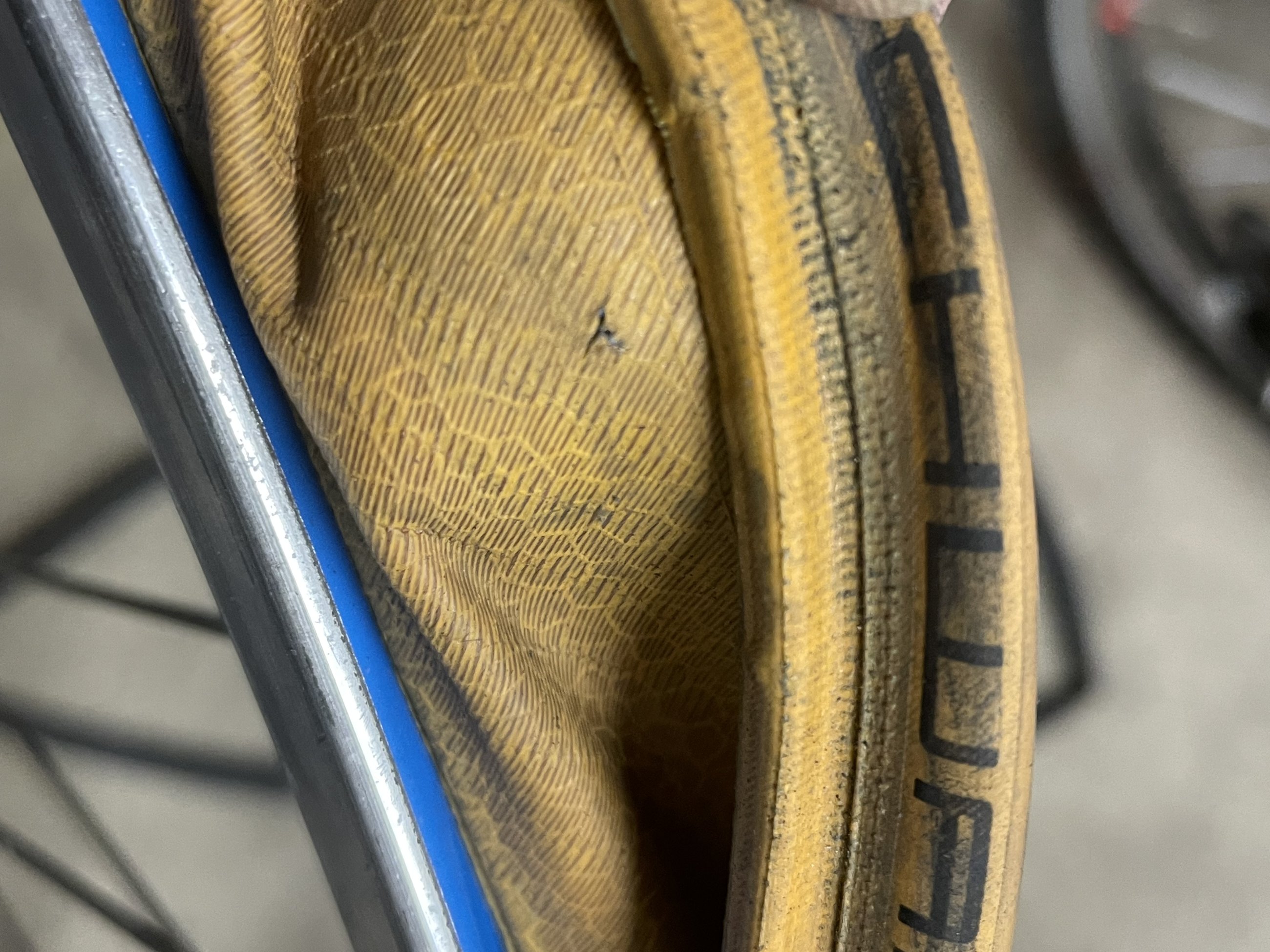

Ich habe heute mal mein L'Eroica-Rad probegefahren und festgestellt, dass der hintere Reifen etwas Luft verliert. Im Tauchtest kam heraus, dass die Luftbläschen aus dem Ventilloch aufsteigen, also muss die Beschädigung am Übergang Reifen/Ventil liegen. Das Ventil steht völlig gerade und der Reifen ist immernoch perfekt geklebt. Meint ihr es hilft in diesem Fall, Vittoria Pit Stop einzufüllen, oder ist das dort sinnfrei? Wer hat denn Erfahrungen mit dem Zeug?
ich hab in alte Cyclocross Schlauchis erst Schwalbe Dichtmilch eingefüllt - einen hab ich damit auch ziemlich easy wieder "dicht" bekommen. Beim anderen ist der Cut zu groß.
Gefahren bin ich aber noch nicht damit - also keine Gewähr ob das hält!
