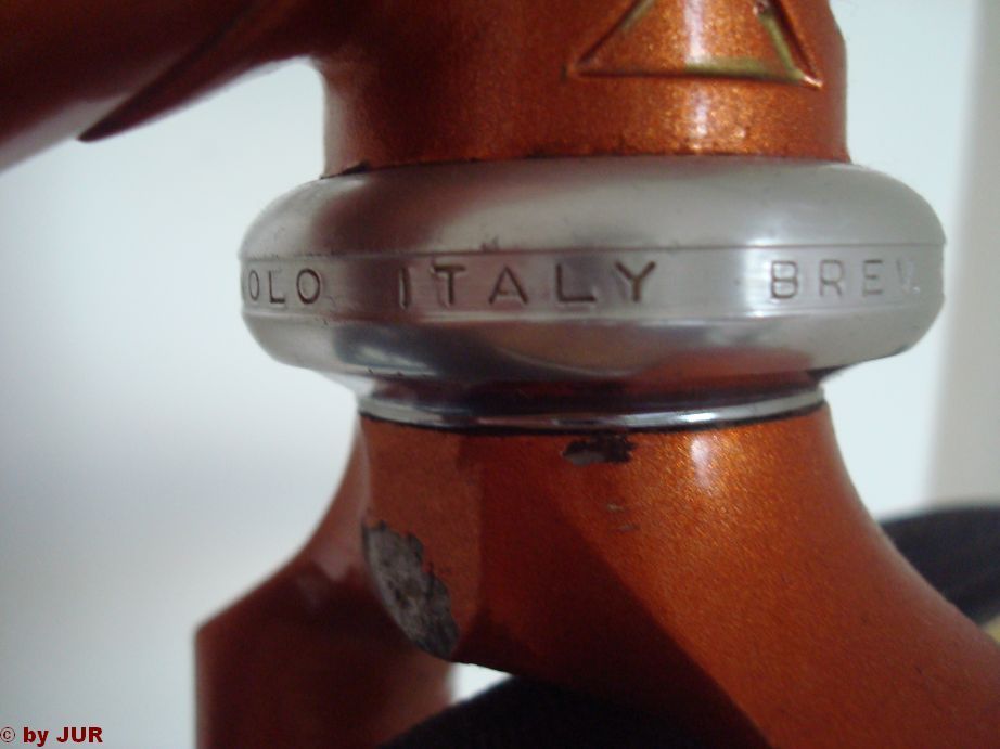

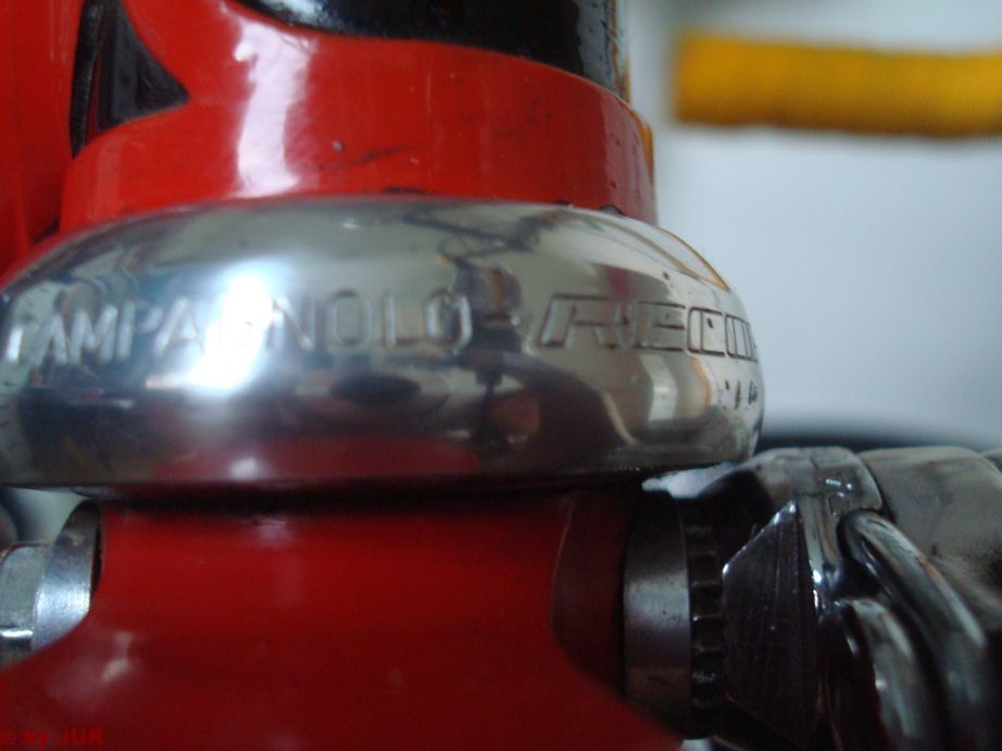

ols69 der aktuelle 1" Campagnolo Record Steuersatz (2004) baut auf der Unterseite durch die 3/16" Kugellagerung sehr breit (45mm Außendurchmesser).
Viel Platz ist da auch bei mir nicht...
Das Erschien mir sehr breit. Ein Super Record Steuersatz bringt es allerdings auf 48mm Außendurchmesser. Allerdings ist der Konus um 5mm nach oben verlegt und die Lagerschale stärker abgerundet...
Ein "alter Steuersatz" würde das Problem also lösen, ein gedrehter Ring (ca. 5mm) als Konussitzerhöhung wohl auch. Das habe ich schon gesehen aber noch nicht gemacht. Wenn der Konuskragen am Gabelschaft hoch genug baut dürfte das aber kein Problem sein...
...Luft im Gewinde ist ja.

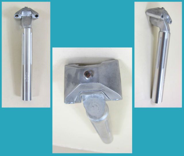

ich überlege, mir für meinen Retrorenner einen gravierten/pantografierten Vorbau und eine gefräste Sattelstütze zuzulegen. Hier mal 2 Beispielbilder aus dem Netz damit Ihr wisst was ich meine.
Jetzt die Frage, wie bekomme ich evtl. in den "Vertiefungen" vorhandene Farbe am besten entfernt und womit kann man die "Vertiefungen" am besten lackieren? z.B. Nagelllack? Und was nehme ich beim lackieren der Fräsungen an der Sattelstütze am besten zum abkleben.
Danke für Eure Infos
Du meinst eine geflutete Sattelstütze. Entfernen mit den bekannten Mitteln der Aggressivität nach aufsteigend anwenden. Lackieren mit Revell Farbtöpfchen oder Nagellack, geht beides. Abkleben muss nicht, einfach was zum abwischen bereithalten und je nachdem mit Nagellackentferner oder etwas anderem tränken. Mit viel Vorsicht und Geduld brauchst du das aber gar nicht.
