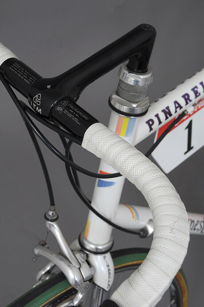

img_4969-jpeg.1533645
Durch den Originalvorbau paßt leider kein Rennlenker.
Habe gerade noch mal nach oben gescrollt: Wir sind doch gar nicht bei der Stilpolizei! ;)
Und selbst die sollte eigentlich zustimmend nicken, weil ein stilprägendes Element des Originals aufgegriffen werden soll:
Einer mit 25,4 sollte doch passen, oder?

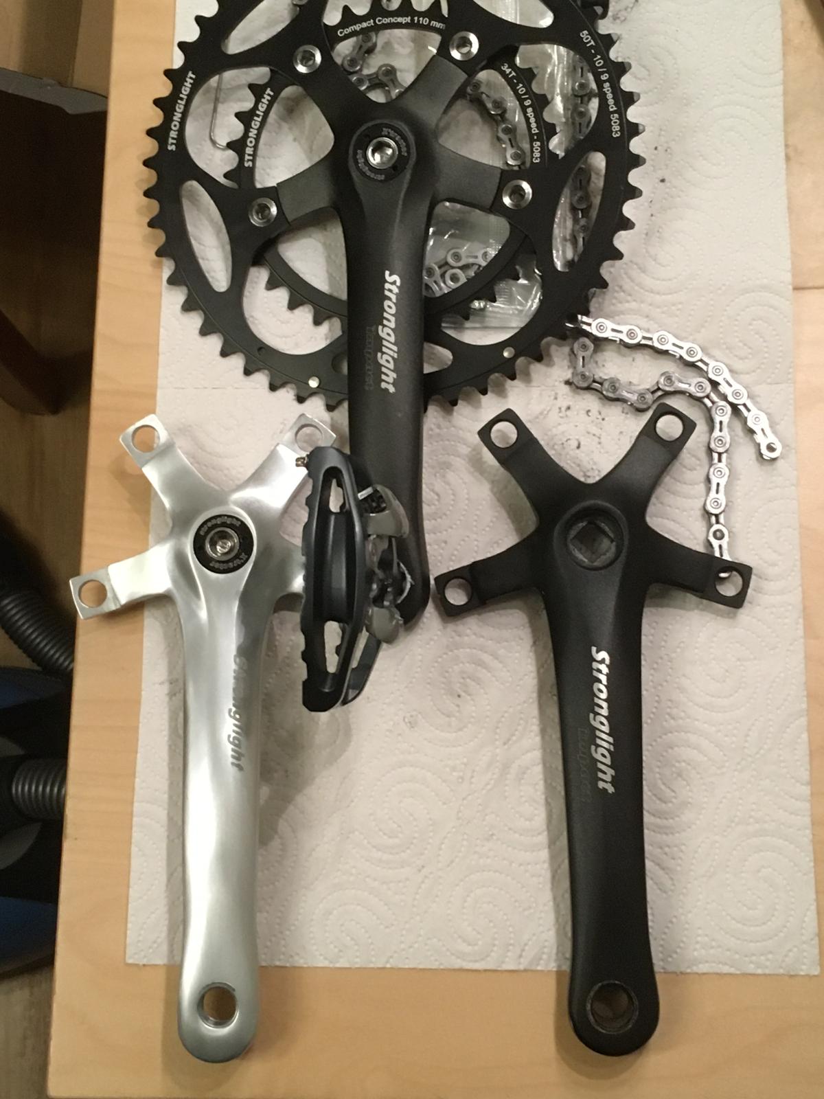

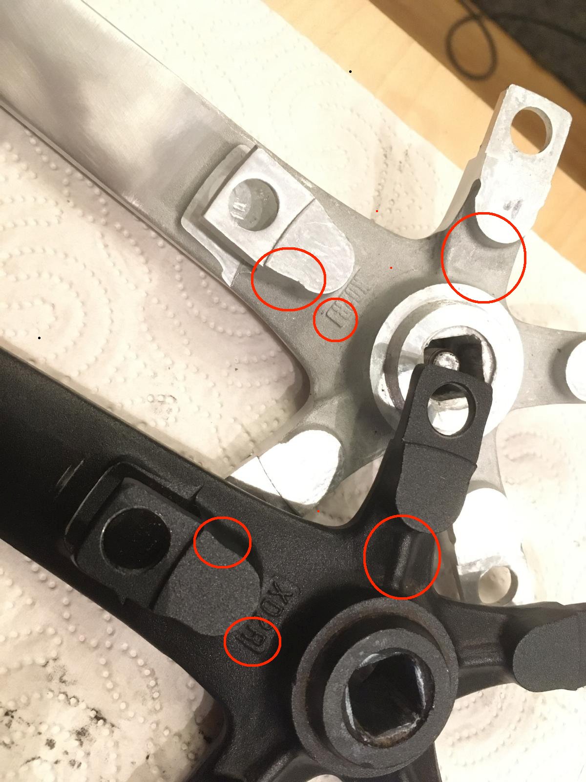

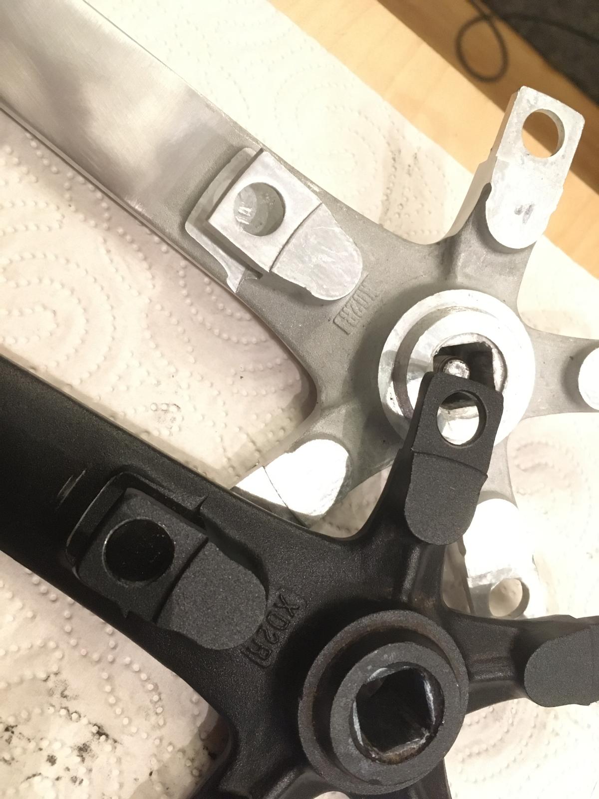

Ich bin schon wieder am Verzweifeln. Ich arbeite an meinem Traumrad, dem Raleigh Strada.
Ich habe aus ästhetischen Gründen die Stronglight Impact 50/34 Kurbelgarnitur in silber gegen eine exakt gleiche (beide von mir gekauft) in schwarz getauscht.

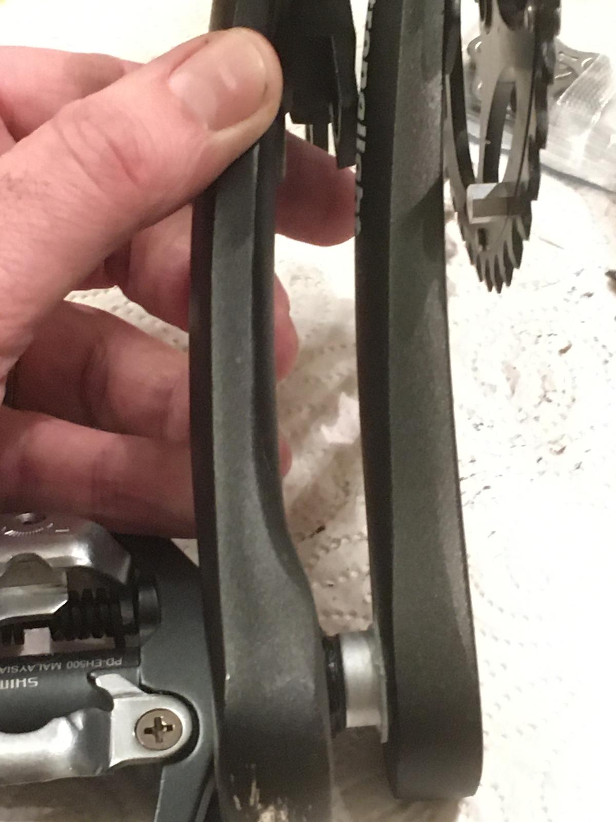

Nun schraube ich also die silberne Kurbel ab und die schwarze ran - und: Sie passt nicht.
Die Kettenlinie stimmt nicht, ich bekomme die Kurbel nicht weit genug auf die Achse drauf. Beides mit 35Nm angezogen...
Das Lager ist ein Miche Primato Innenlager JIS BSA 68x107. Die Achslänge entspricht exakt der Stronglight Forderung.
So sieht das aus:
Und so sieht das mit der silbernen aus:
Das passt natürlich nicht, die Kette läuft super schräg, so geht das nicht...
Die Kurbel zur Achse verdrehen macht auch nichts besser...
Dabei ist echt alles gleich, also Form und so...
Irgendwelche Ideen ?
Ich kann ja jetzt kein neues Lager kaufen, damit die Kurbelgarnitur passt...
