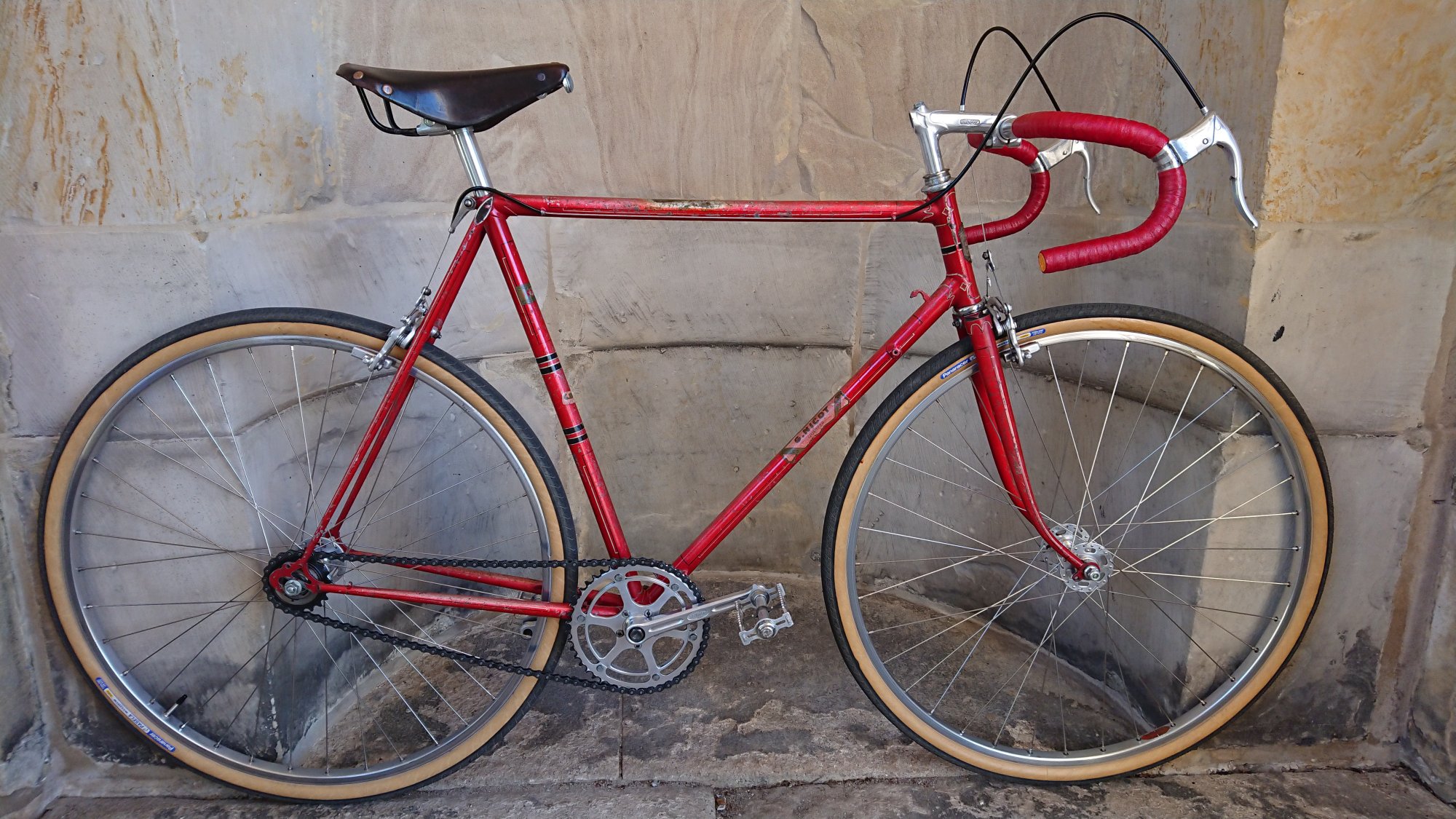

Huhu! Habt ihr einen Vorschlag für die Leitungsführung? An meinem Quinn sind am Oberrohr zwei Zuganschläge in die weder "normale" Endkappen noch solche mit Nase passen und auch ohne bleibt alles recht lömelig.
Die einzige Idee, die ich dazu habe, ist die Öffnungen vorsichtig aufzuwerten, damit Endkappen mit Nase durch passen... Gibt es noch andere Vorschläge?
Lieben Dank!
Bei solcher Art von Anschlägen verwende ich überhaupt keine Endhülse (finde ich am Besten).
Hier zwei Varianten an meinem G. Nicot (aufgrund unterschiedlicher Lenker):
Und hier an meinem Rando bleue (für den es vorne allerdings noch eine zusätzliche Zugführung gibt):
(die Bilder kann man durch Anklicken noch recht gut vergrößern, um Details zu erkennen)

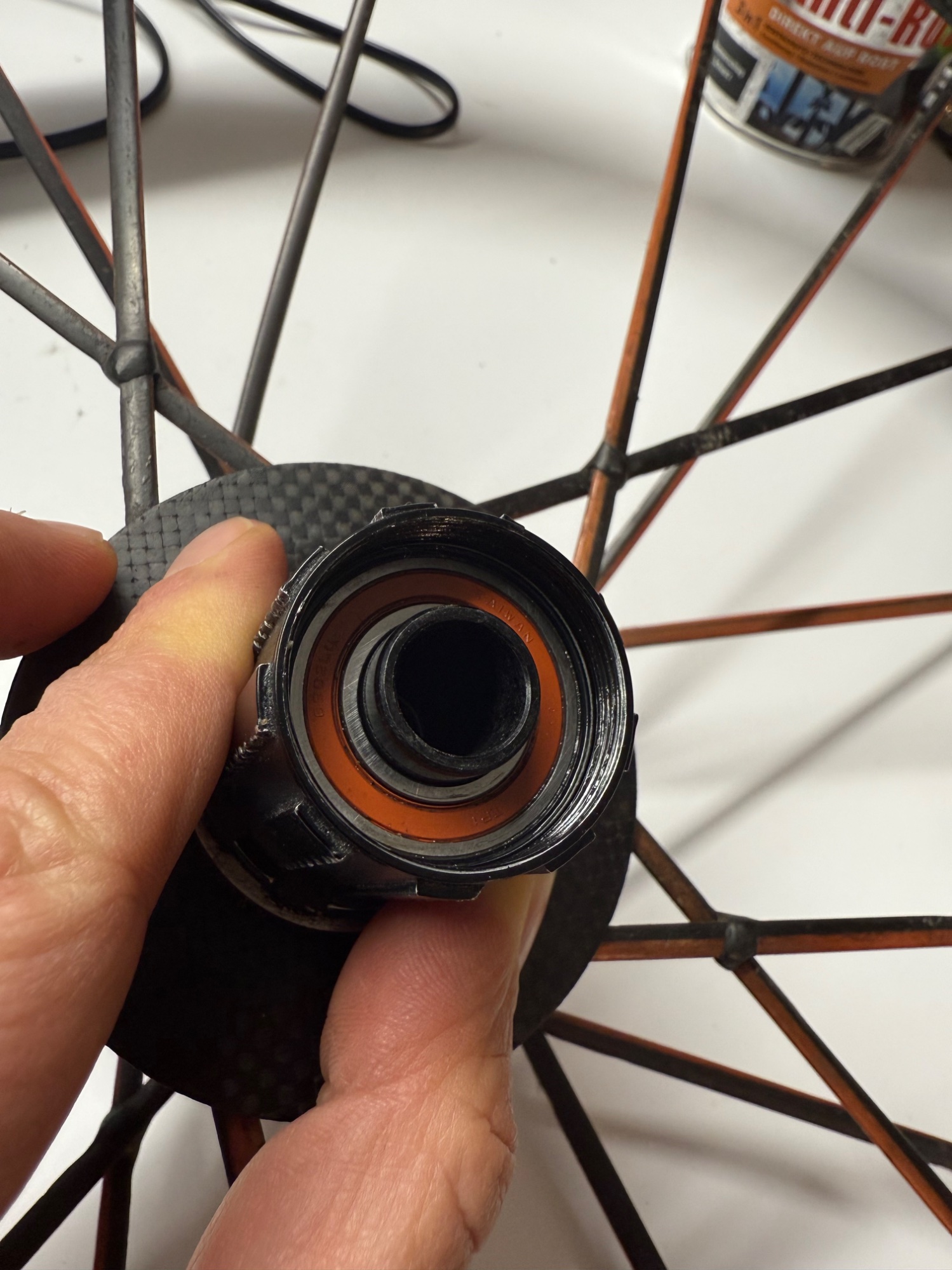

Ich versuche hier gerade einen Lightie LRS mit DT Swiss Nabe wieder in Gang zu bringen und benötige noch so eine Endkappe für den Freilaufkörper.
Hat jemand eine Idee was ich da kaufen muss? Ansonsten scheint der Freilauf wieder zu funktionieren…
Die Dinger sind aber auch verdammt leicht…
Die Nabe mit dem Ratchet-Mechanismus wird wohl eine 240-er sein (vllt auch 350-er). Da gibt es eine gute Auswahl an Endkappen.
Aber mal was anderes. Ich sehe eine massive Delaminierung der Felge, die sich spätestens beim Bremsen bemerkbar machen wird. Oder täuscht das Bild?
Jup - die ist ganz schön runter. Ich Probier es mal mit epoxy - mal schauen - notfalls mach ich Kleiderbügel draus :-)
