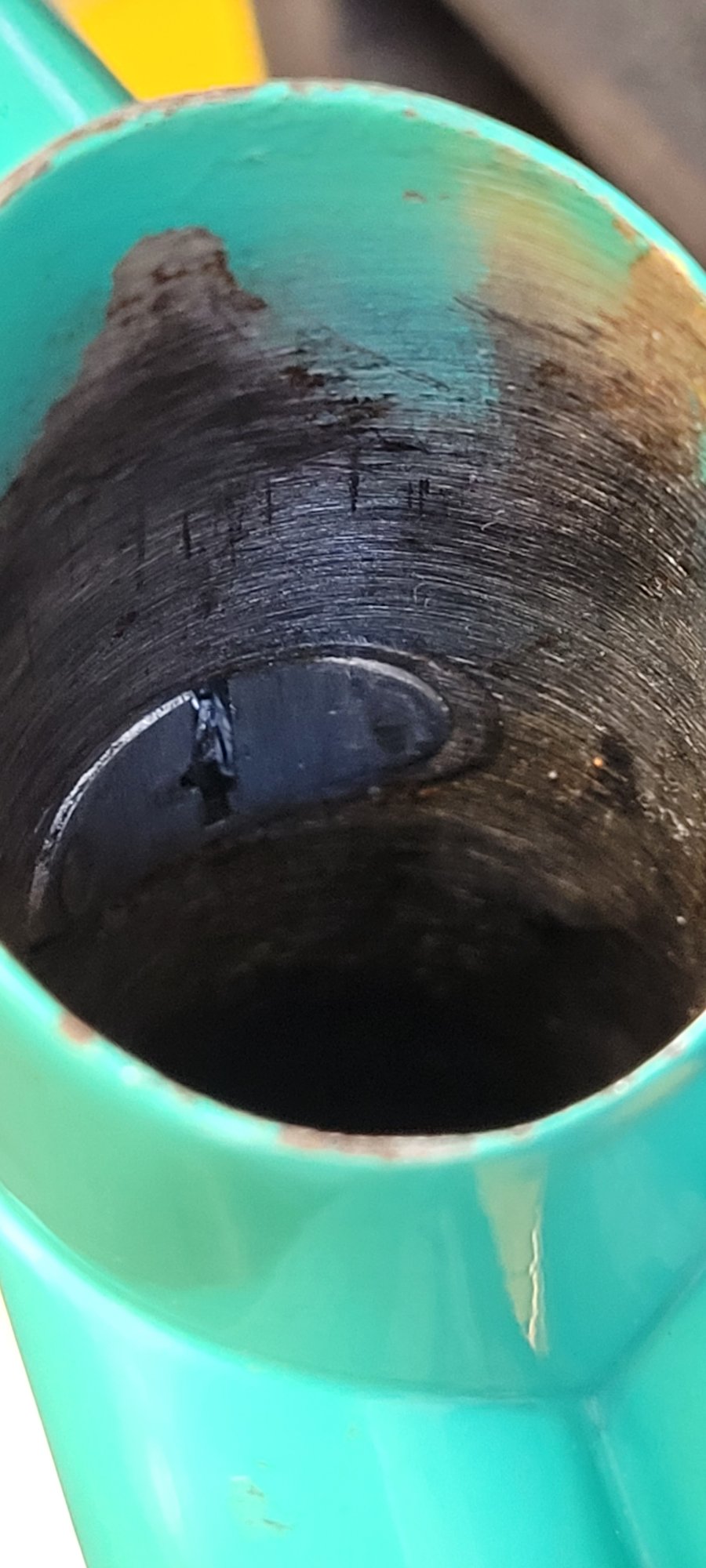

Vielen Dank - ich hätte ja nie gedacht, dass die Themen Gepäckträger/Licht/Schutzbleche plötzlich alles ganz schön verkomplizieren. Nochmal die Frage zur Kabelverlegung:
Vom Ausfallende zum Tretlager komme ich einfach durch. Loch Unterseite Tretlager sollte jetzt auch kein großes Problem sein. Jetzt geht es an das Loch im Unterrohr. Durch die Muffe geht gerade gar nicht, nur schräg. Finde ich jetzt nicht so schön. Also tendiere ich so 1-2cm vor der Muffe Richtung Tretlager. Was meint Ihr, so kurz bevor ich schweres Gerät ansetze ;)
Bloß nicht unter dem Unterrohr kurz hinter der Steuerrohrmuffe bohren, das ist ein Tod auf Raten.
Seitlich oder schräg oben, am besten durch die Muffe!

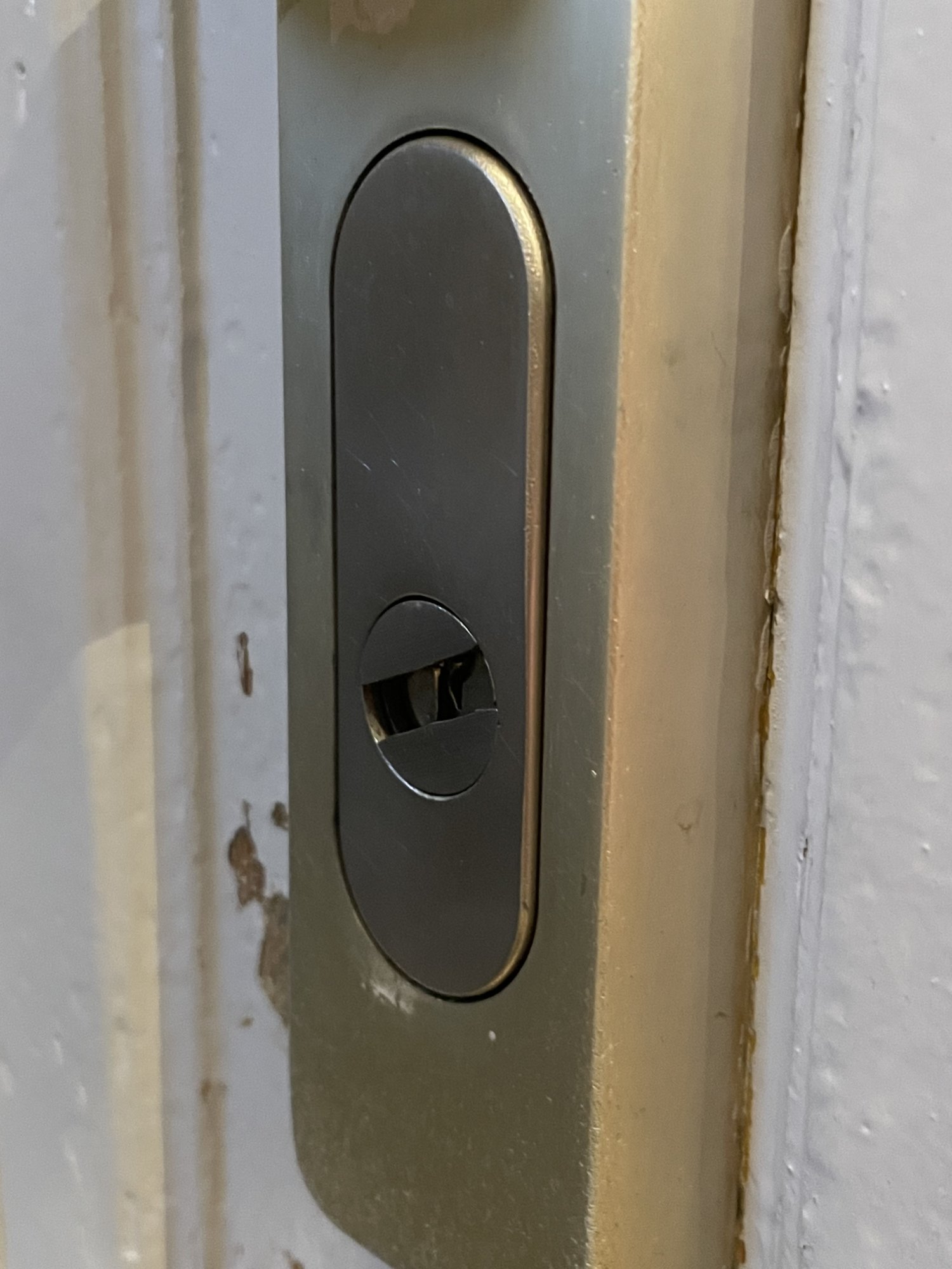

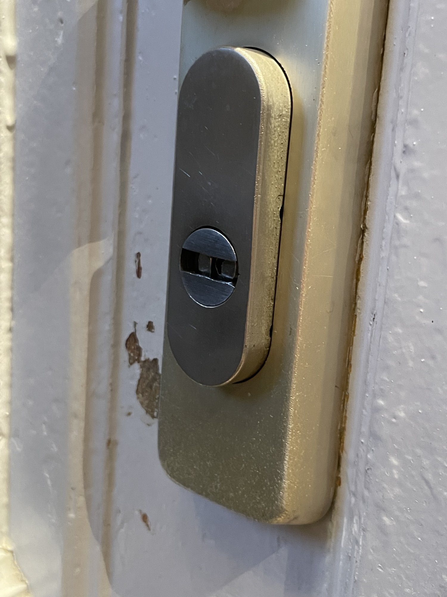

Mal etwas Artfremdes. Hier sind sicher Leute, die sich damit auskennen. Ich möchte einen Schließzylinder ausbauen. Das habe ich in der Vergangenheit schon mehrfach gemacht. War kein wirkliches Problem. Jetzt hakt es aber. Ich löse die Sicherungsschraube und bewege den Schlüssel in entsprechende Stellung. Der Zylinder lässt sich um bestimmt 6-8mm bewegen, hakt jedoch. Eine kleine "Einheit" vom Sicherheitsbeschlag (?) auf der Außenseite bewegt sich mit und blockiert sicherlich.
Hat jemand Erfahrung damit? Muss ich etwa erst die Beschläge demontieren, um dann anschließend den Zylinder entfernen zu können?
Das gesamte Schloss wirkt recht alt und ausgeleiert. Die Holztür selbst - gut, muss damit nix zu tun haben - ist locker über 100 Jahre alt.
