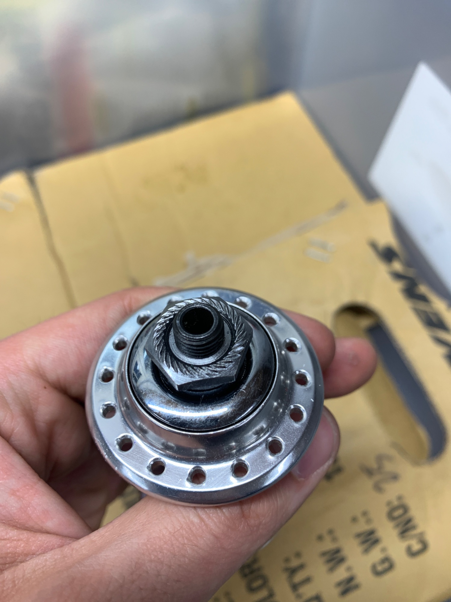

habe eine 8 fach kassette (hg cs 70) auf einer
tricolor nabe (fh 6402) beim laden um die ecke
mit der passenen "nuss" festziehen lassen.
(wollte mir jetzt nicht extra dafür das teil holen)
allerdings haben alle ritzel etwas spiel, bzw. die kassette sitzt locker..
welchen distanzring brauche ich, oder ist der konterring nicht fest genug angezogen?
(kann mich leider nicht mehr errinnern,
ob bei der kassette der distanz ring dabei war.)
danke.
zitiere mich mal selbst.
es war/ ist ein 1mm spacer als erstes vor dem grossen ritzel.
hg cs 70 hyperglide 8 fach kassette
funktioniert nur mit 1mm spacer
mit einem älteren hg freilaufkörper mit letztem ritzel 11t.
und man braucht einen minimal kleineren abschluss ring bei 11t.
(hypergilde-c)
nur falls das mal jemand sucht.
