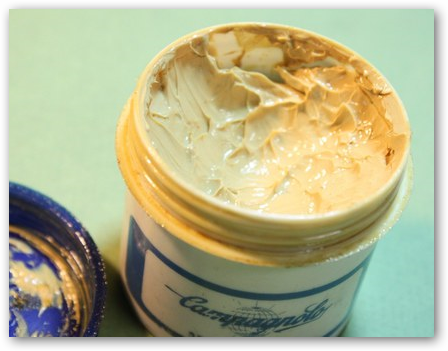

Moin,
ich hab eine größere Menge Campa C Rec Kugelringboxen aus Italien erhalten. Diese flachen Kunststoffdinger. Das Fett ist honigfarben und scheinbar etwas weniger zäh als Galli/ Campa Fett weiss. Ein paar wenige hatten auch das weisse Fett.
Welches Fett würdet ihr nehmen, um es möglichst original wieder sauber neu gefettet zusammenzusetzen?
Das Nigrin Fett ist zu zäh.

Moin,

Moin,
Mein Fett für alle Kugellager an Rad, Motorrad etc. ist seit vielen Jahren das blaue Bel-Ray Grease. M.E. die beste langzeitstabile und "ortsfeste" Lagerschmierung. Die erste Dose habe ich mir glaube ich zugelegt, als ich unseren T3 in Michigan überholt habe, fast 25 Jahre her und vermutlich läuft der mit dem Fett in den Kugelköpfen heute noch. Die Farbe des Fettes interessiert mich nicht, solange ich eine Verschmutzung des Fettes erkennen kann, und das ist bei blau/transparent auch gegeben.
Das du nur auf die Funktion achtest ist löblich! Werde mir das Fett merken. Aber für jetzt brauch ich halt einen Tipp für relativ “dünnes” honigfarbenes Fett.
In den blauen Campa Kugellagerboxen mit den gelben Banderolen war übrigens immer das weisse Fett. Entweder hat Campa da was verbessert oder angefangen Geld zu sparen.

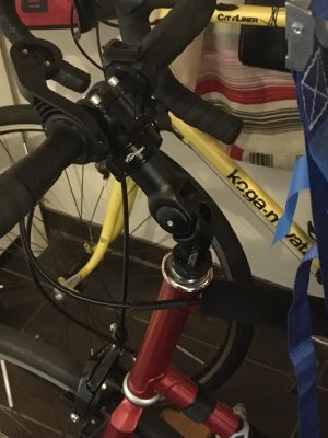

Ich bin mir unsicher, was das richtige Anzugsdrehmoment für die Titanschraube im Vorbau (Klemmung) betrifft. Ich habe eine Tabelle gefunden, die hilfreich ist:
https://www.radsportler.eu/mobil/technik/drehmomente.htm
Scheinbar werden dort jedoch keine klassischen Vorbauten berücksichtigt.
Könnt ihr mir vielleicht weiterhelfen?

Hier würde ich von einer Titanschraube M6 ausgehen, also max. 10 Nm. Siehe hier:
https://www.schrauben-normen.de/anziehmomente.html
Wenn du die Schraube mit Montagepaste montierst, dann etwas weniger anziehen, vielleicht 8 Nm.
Guter Rat!
Beachte, dass du ein Schaftvorbau hast, das ist in der Regel nicht das, was in den modernen Tabellen mit Vorbau gemeint ist. Ich würde mit 6Nm anfangen, dann wird es noch locker sein, mit 8Nm wie von @ArSt empfohlen, wird es wahrscheinlich fest genug sein. Wir haben zuletzt gelernt, dass die Profis ihn so montieren, dass er bei einem Unfall - und nur dann!- noch dreht.
Auf meinen M8 Vorbauten steht 20 und 22Nm drauf, da halte ich Schisser mich dran, da bewegt sich nichts mehr, aber das ist für Dich und deine M6 Schraube definitiv zu fest.
Nein, das stimmt so nicht.
Da war früher das leicht cremefarbene drin und kam
auch nicht von Campa, sondern wurde in Germany
bei der Fa. Klüber zugekauft.

Damit ist der Mythos Campafett dahin,ein deutsches Produkt
Und nicht selber gerührt bei Campa
Ist doch nun nicht verwunderlich, mechanische Komponenten fertigen und Chemie anrühren sind nunmal 2 Paar Stiefel.
Die Farbe sieht so aus wie mein Galli Fett das ca 20 Jahre in der Dose im Keller schlummerte aber noch gut ist...
