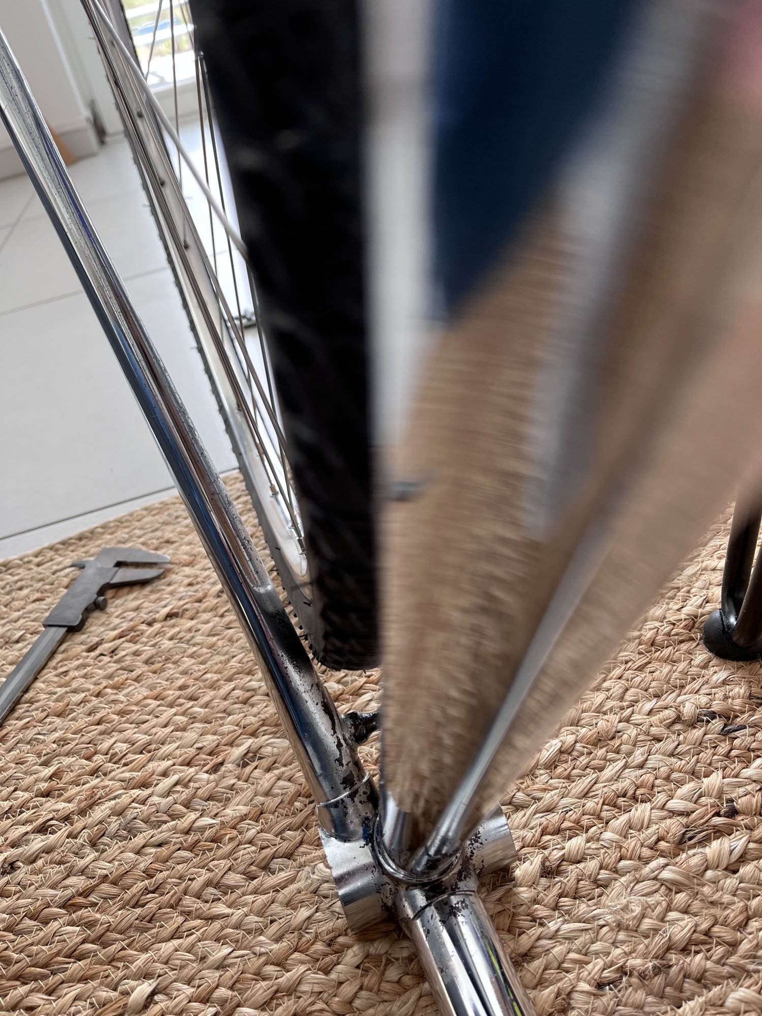

Ist das eindeutig zu wenig Luft, oder nen Versuch wert? Danke schon mal für eure Einschätzungen
Anhang anzeigen 1600460Anhang anzeigen 1600461
Die Gefahr, dass es bei hohen Kräften, zum Beispiel auf einer schnellen Abfahrt in Kurven zum schleifen kommt und dazu zu ungewollten bremsungen am Hinterrad, wäre mir zu groß.
Habe auch diverse Experimente gemacht mit 28er und 30er in alten Rahmen, und überall hatte ich nach kurzer Zeit Spuren an Rahmen und Reifen, ohne dass ich schnelle Abfahren hatte...
Dankeschön. Ich hätte mir lieber andere Antworten gewünscht, aber ich hab auch keine Lust den Fehler zu reproduzieren.
Dankeschön. Ich hätte mir lieber andere Antworten gewünscht, aber ich hab auch keine Lust dem Fehler zu reproduzieren.
Na ja, Wunsch und Realität liegen eben manchmal etwas auseinander. ;)
P.S. Wenn Du einen Reifen ohne Stollen nimmst, darf der vermutlich dieselbe Nennbreite haben, wie der gezeigte (und passt trotzdem besser, da keine Stollen seitlich herausragen).
