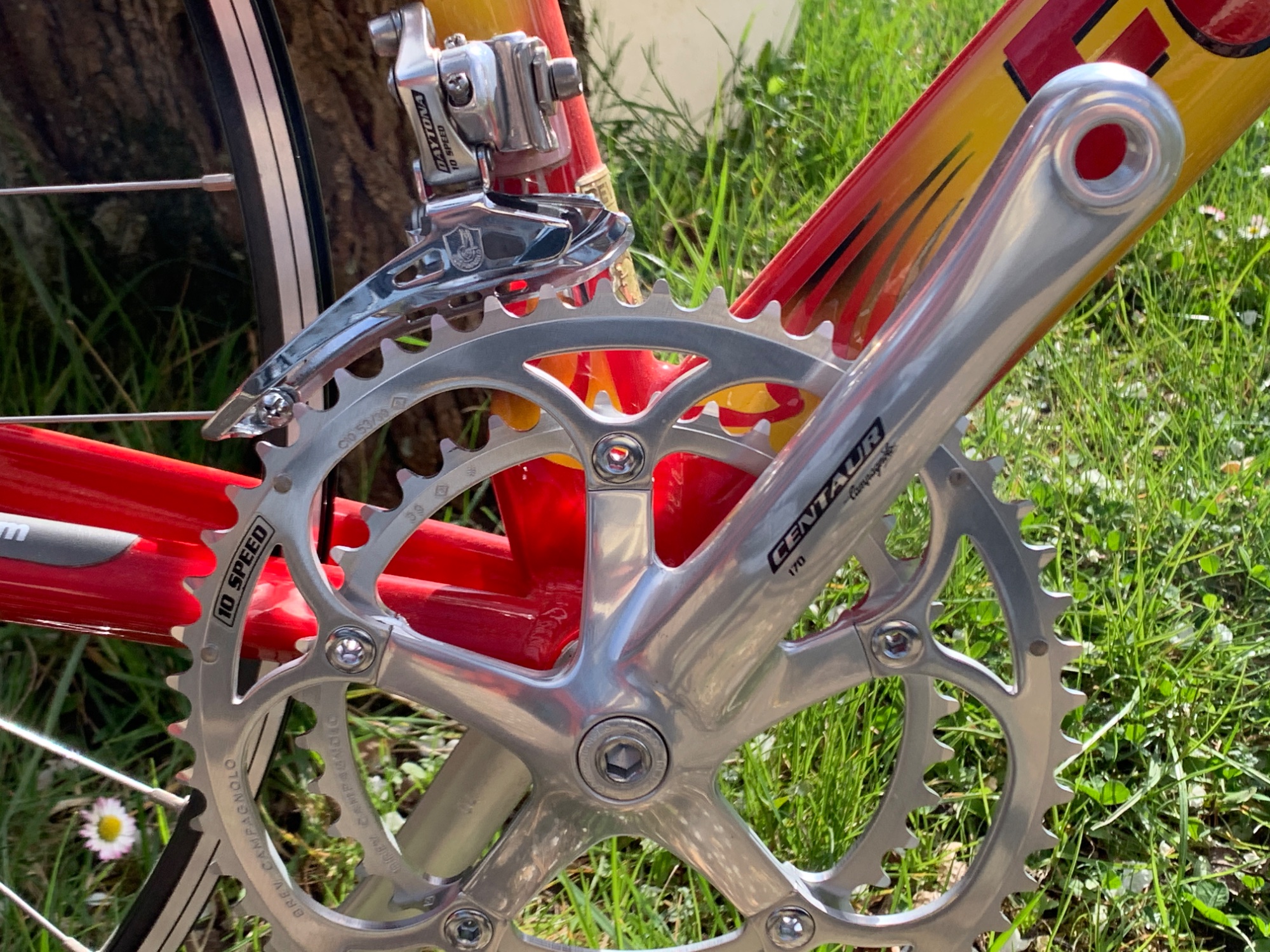

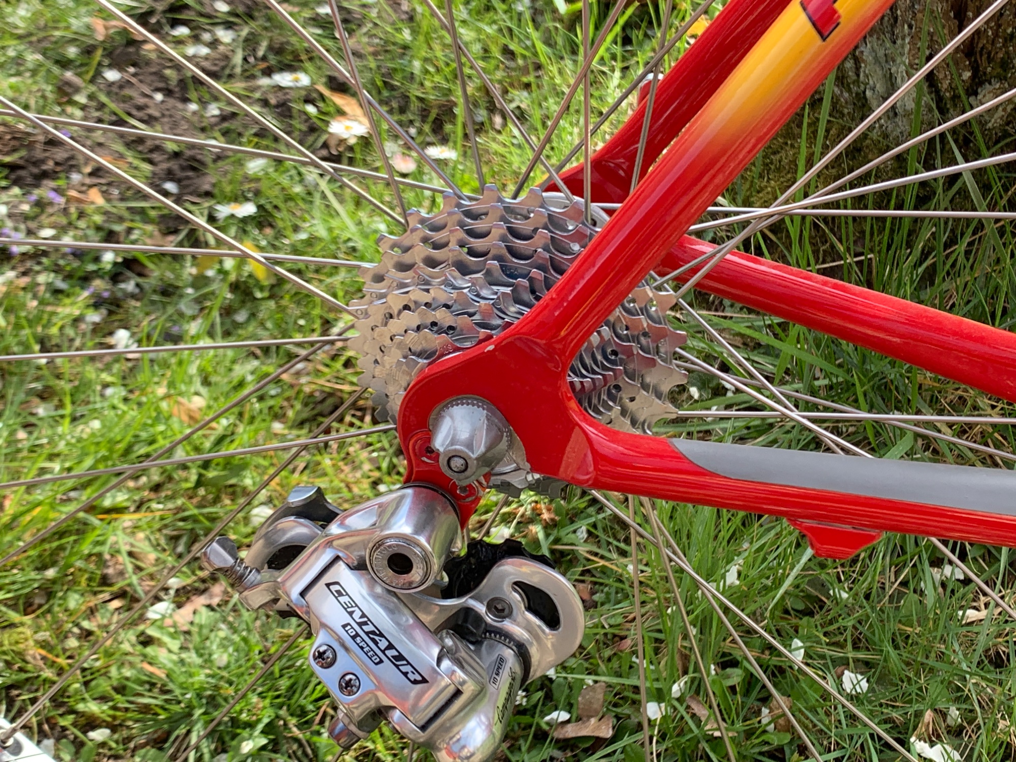

Ich habe gerade mal mit vorhandenen Teilen dieses Fondriest grob für meine Mutter zusammengesteckt. Aus gesundheitlichen Gründen könnte es sein, dass sie mit Ergos nicht klarkommt und einen geraden Lenker benötigt. Gibt es eine gute und einfache Möglichkeit, eine Centauer 10fach Gruppe mit irgendwas zu schalten, was man einen geraden Lenker schrauben kann?

Es gibt so Adapter(röllchen?), die ändern die Schaltüberdetzung von Shimano auf Campa und umgekehrt, meine ich. Wie das genau heißt weiß ich gerade nicht. Vielleicht lässt sich das mit Shimano Schaltern kombinieren.

mal ne ganz dumme Frage, die früher so gelobten und geliebten Gripshift Drehschalter, gabe es oder gibt es die noch für 10 fach Shimano oder Campa? Wäre das etwas?
Ansonsten würde ich zu den guten alten Shimano STis raten die lassen sich leicht und gut bedienen auch wenn man den Lenker fest umklammert hat nur zum raufschalten brauchts etwas Kraft im Daumen.
Außer Campagnolo.
Aber um mal auf die ursprüngliche Frage - Umbau einer Campa 10f-Schaltung auf Besenstiel - zurückzukommen. Der erste Gedanke war wohl der beste, also die Veloce FB-Schaltbremsgriffe hernehmen und einfach den Rest so lassen. Billiger oder besser wird keiner der späteren Vorschläge.
