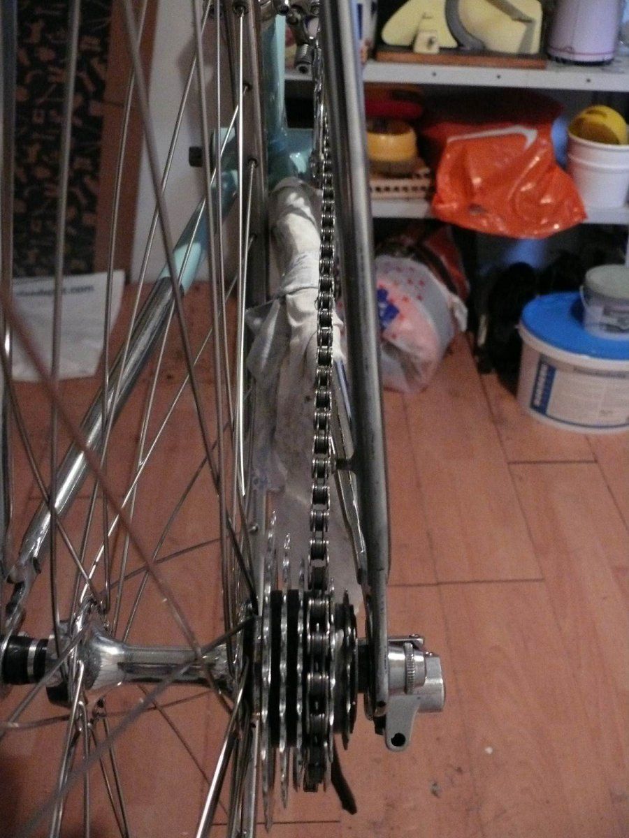

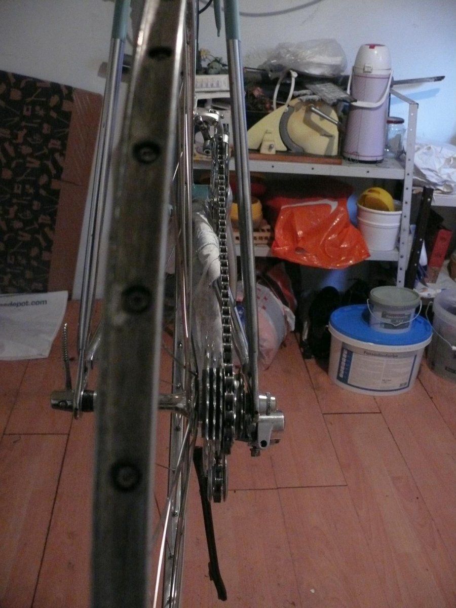

Hallo an alle Schrauber, ich möchte bei meinem Bianchi von 2-Blatt Kurbel auf 3-Blatt Kurbel umrüsten. Wie prüft ihr das mit der korrekten Kettenlinie? In der Werkstattliteratur wird bei 2-Blatt Kurbel immer der Wert 50 mm von Mitte Sitzrohr bis Zahnmitter des äußeren Kranzes geschrieben. Das Maß habe ich bei 3-Blatt bei dem Mittleren. Schaut mal bitte auf die Fotos - ich weiß nicht ob sie aussagekräftig sind - ob das eventuell so funktionieren kann. Die Tretlagerwelle kann ich nicht kürzer nehmen, die ragt mit der 4-Kantaufnahme gerade so aus dem Tretlager.
In Erwartung Eurer Kommentare Grüße von Wolfgang
Hinweis: die Kette liegt auf dem mittleren Blatt
Wieviel Platz ist noch vom mittleren bzw. kleinen Kettenblatt bis zur Kettenstrebe, wenn die Kette aufliegt? Wenn da noch ein Lappen dazwischenpasst, könnte die Kurbel noch ein Stückchen enger sitzen.
Wie messe ich das überhaupt gescheit BEVOR ich eine Welle zum ausprobieren hab'?
Ich habe bislang immer so nach Gefühl gekauft.. ging auch aber interessieren würde es mich ja schon mal
Hast Du eigentlich vorher einmal eine Übersetzungstabelle zur Hand genommen?
Ich frage mich, ob ein 7-fach-Kranz nicht mehr Sinn macht als ein 6er mit 3-fach-Blatt....
Aber unabhängig davon:
der Abstand zwischen kleinstem Kranz und Ausfaller ist so groß, daß eine ganze Schweineherde dazwischenpaßt :)
Die gesamte Nabe etwas weiter nach rechts gesetzt verbessert die Symmetrie, verringert die Gefahr von Speichenbrüchen und bietet ein seitensteiferes Hinterrad.
Dann kannst Du die Kettenlinie nochmals überdenken :cool:
Und noch etwas: eine einfach geöste, flache Kastenfelge im Hinterrad ist meist nicht von Langlebigkeit geprägt....
