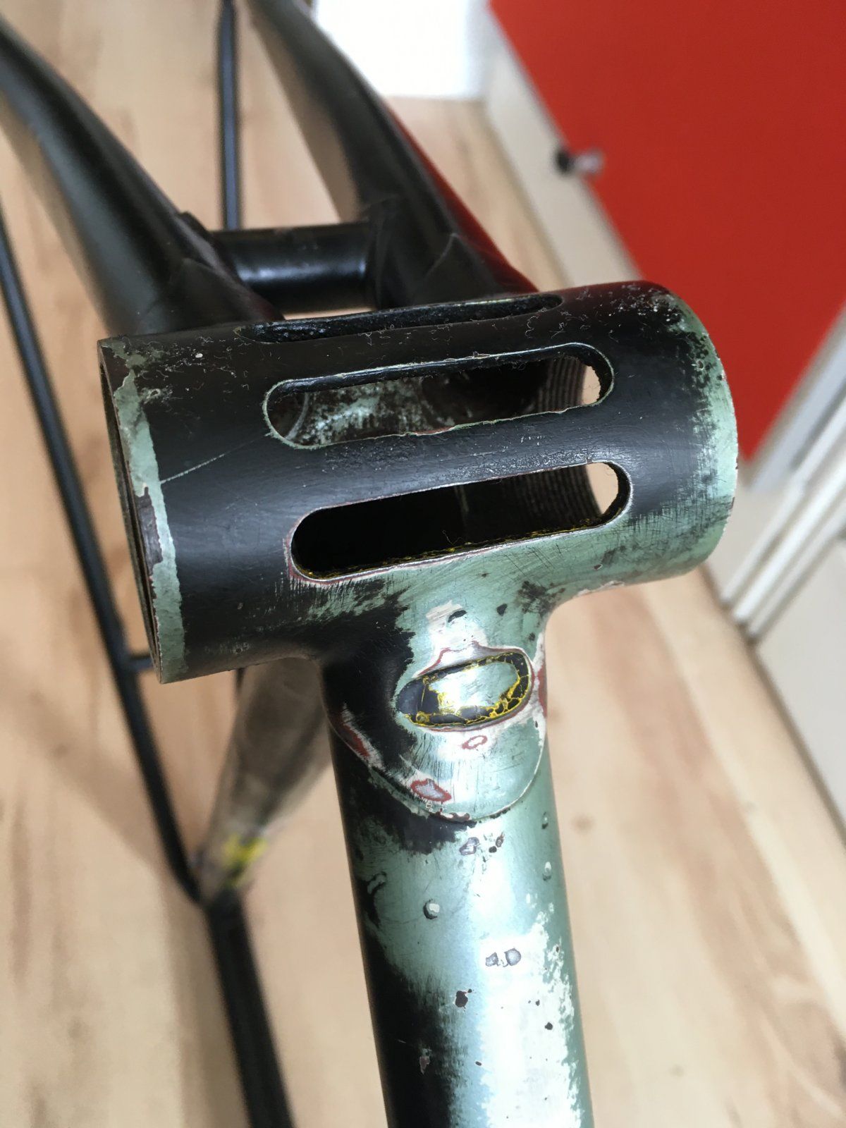

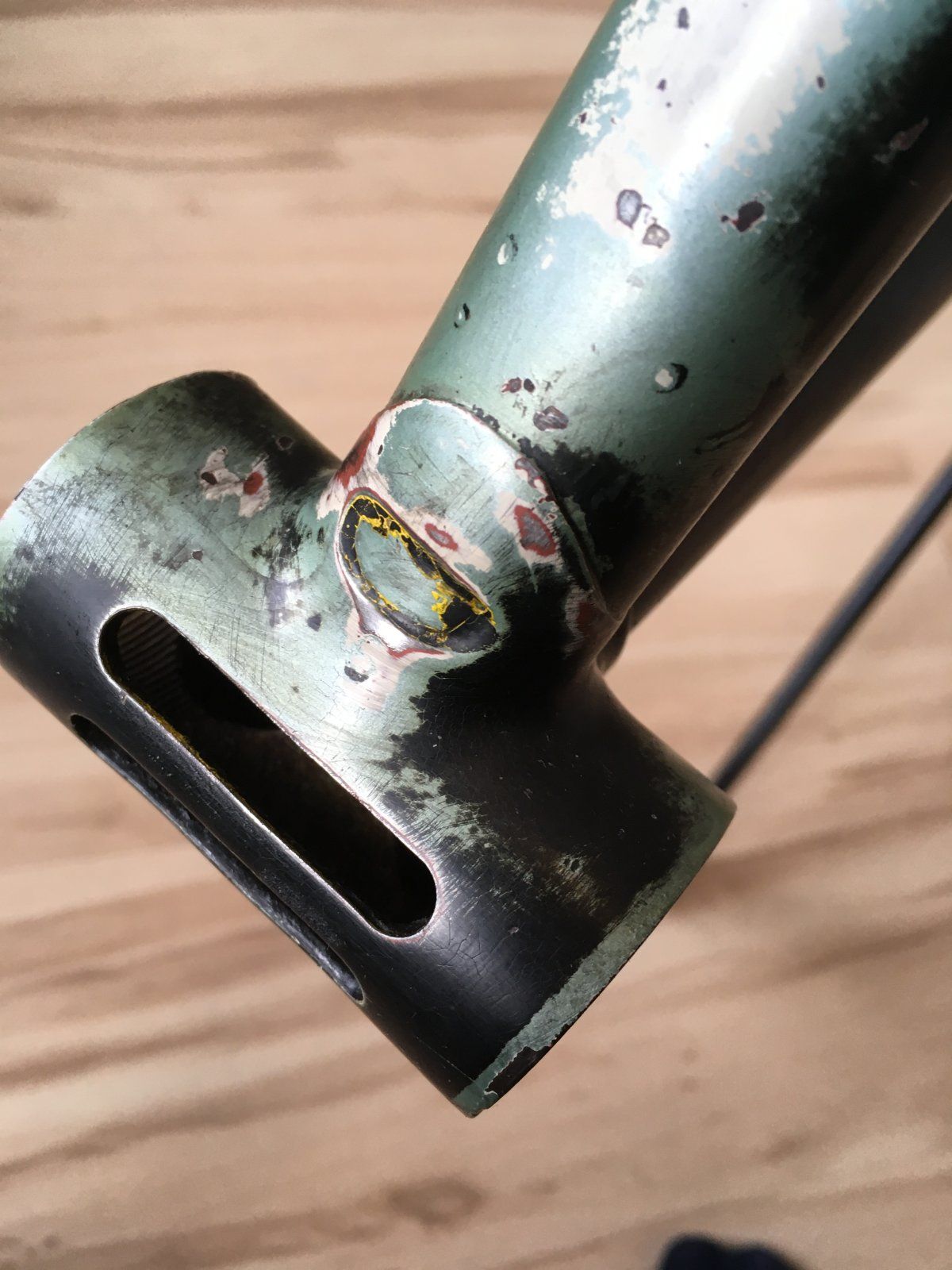

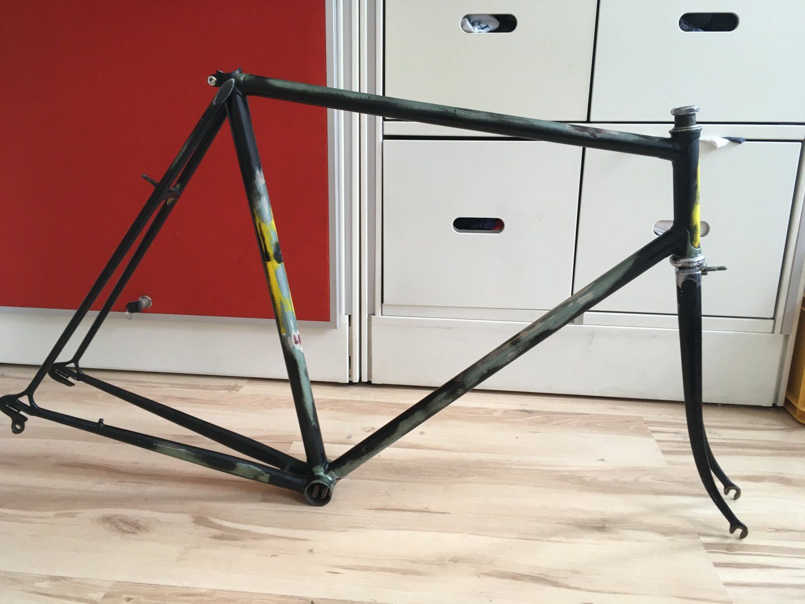

Lackforensik

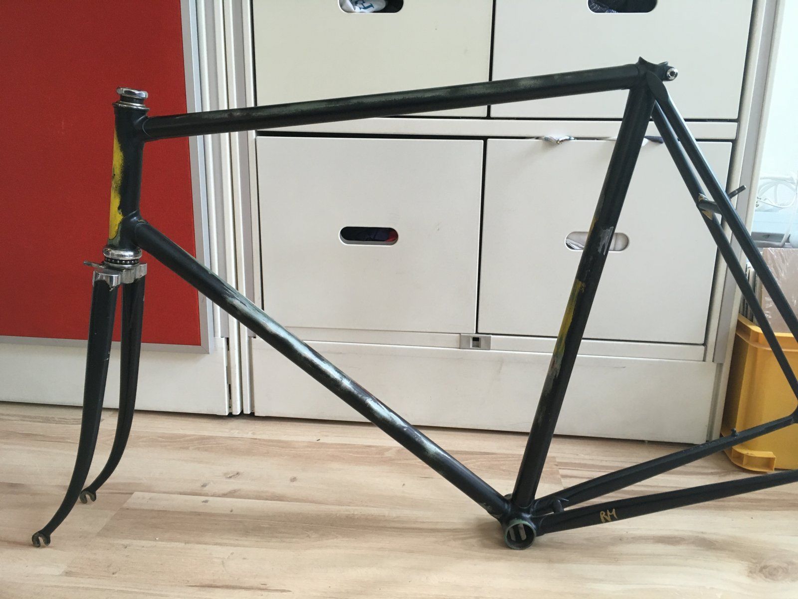

Habe mich gestern mal rangesetzt und heute auch ganz vorsichtig. Leider ist von dem originalen Lack nichts mehr vorhanden. Über die Zeit ist ein schwarzer, gelber, türkiser, roter, weißer und goldener Lack zu erkennen. Schwarz und gold sind die neuesten, wie man an den Muffenfenstern auch sieht. Rot ist die erste Grundierung vielleicht. Türkis erkenne ich im Tretlagerbereich (kein Gold zu sehen) Die gelbe Farbe scheint hochwertiger zu sein, zumindest geht die mit Aceton sehr schwer nur ab.

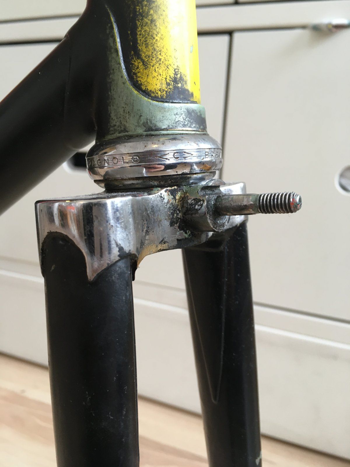

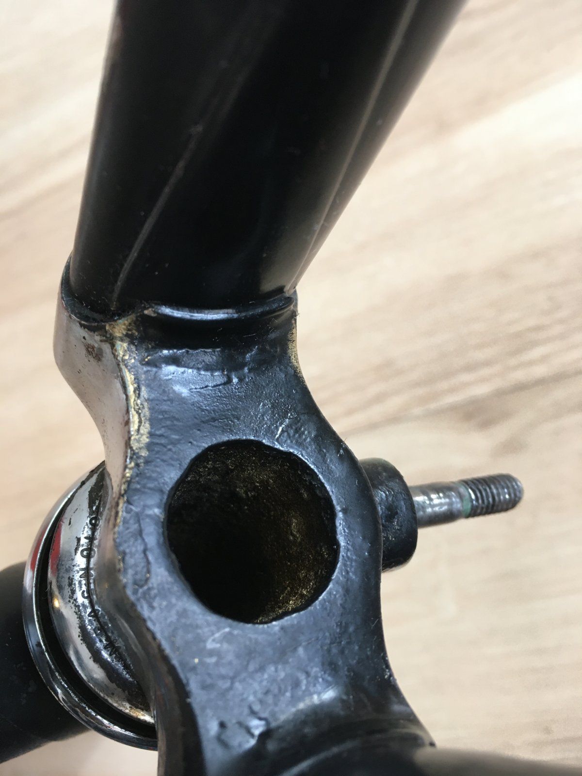

Die Gabel scheint kürzlich mal gold abbekommen zu haben. An den verchromten Muffen kleben noch Reste und auch das Innenleben des Rohrs ist goldig.

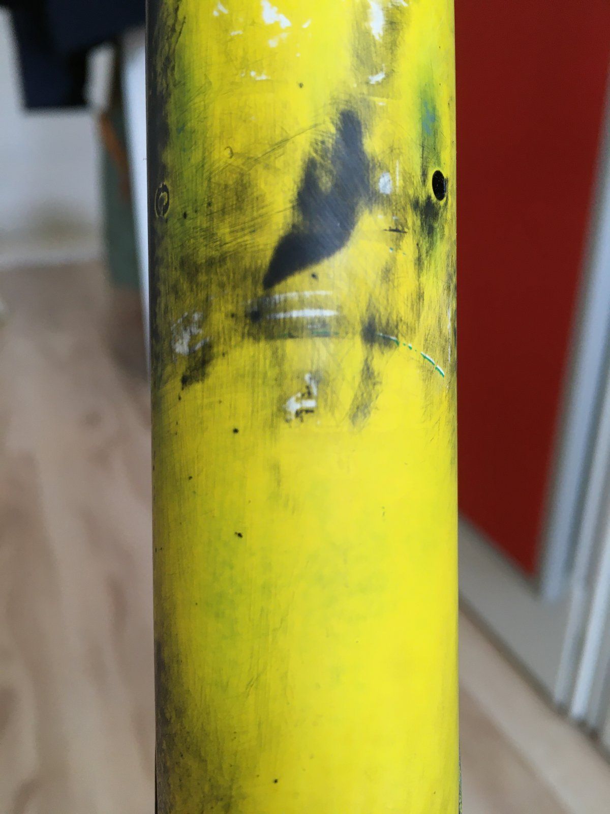

Steuerrohr / -kopf
Ich hatte wegen der zwei Steuerschildlöcher ja anfangs gedacht, dass da ein Masischild dran war. Die Löcher sehen aber beide völlig unterschiedlich aus und sind auch eher unprofessionell gebohrt. Die Höhen variieren um einen halben Zentimeter und das linke Loch scheint auch zugelötet zu sein. Etwas weiter oben scheint noch ein drittes geschlossenes Loch zu sein. Aber da bin ich mir nicht sicher.
Unter dem gelben Lack ist aufjedenfall ein 70er Jahre Decal von Masi. Es scheint ganz wenig durch. Aber man erkennt im Licht ganz klar ein großes „M“, „Milano“ und auch „Masi“.
Es müsste sich um dieses hier handeln. Vielleicht weis da jemand mehr, wann das dazukam? Anfang 70?
Es bleibt spannend. :)

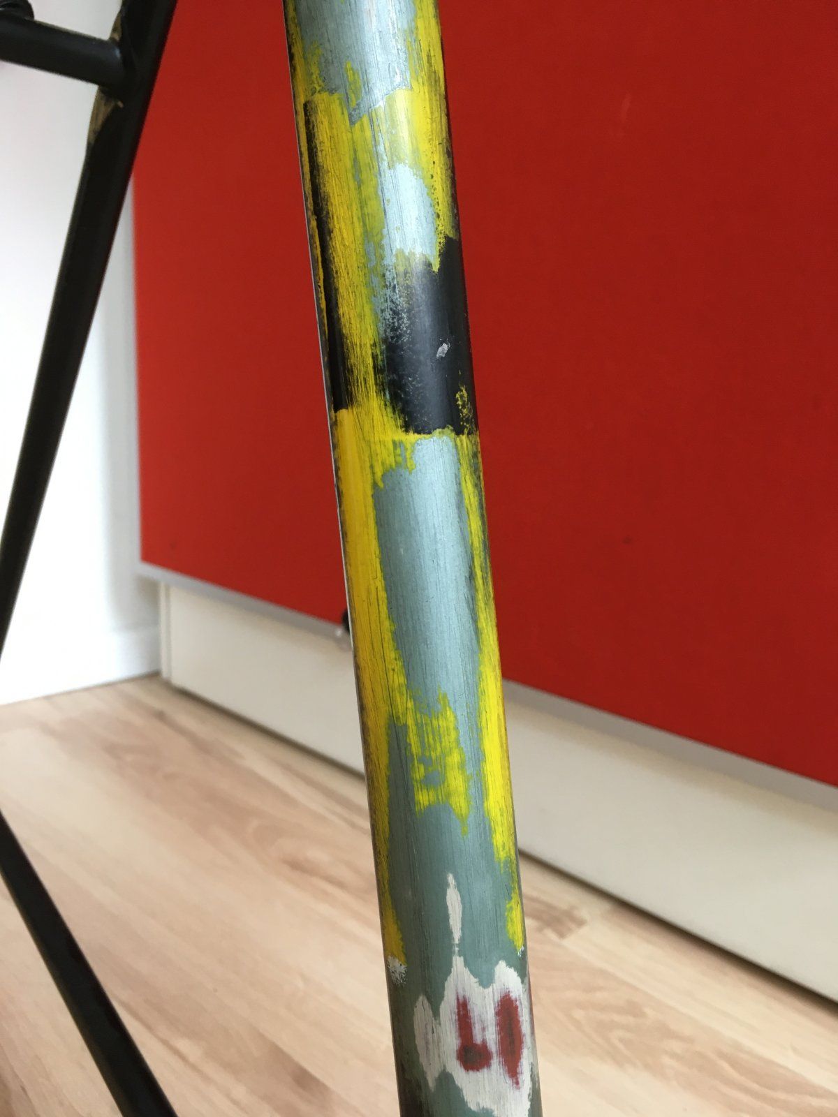

edit:

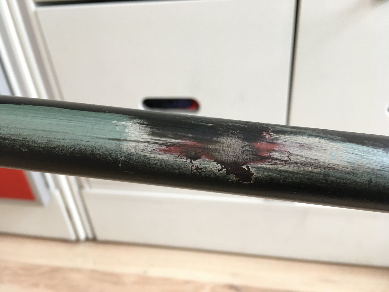

Was aussieht wie das blanke Rohr ist eine Art silber-blau-metallic, welcher auf weißer Basis angemischt ist.
Hier sieht man kleine Lacklöcher, die das silberne Rohr aufzeigen.
Ich tippe auf weisse Originallackierung auf roter Grundierung. Alternativ, das würde wieder für ein Faema Teamrad sprechen, rot und weiss sind beides Sichtlacke und es wurde keine Grundierung gespritzt. Die Rahmen sollten ja möglichst leicht sein, da hat man sich früher die Grundierung gespart.
Ich fürchte allerdings, dass der Metalliclack sich so gut mit dem Weiss verbunden hat, dass da nichts mehr zu retten ist. Einen Versuch ist es aber auf jeden Fall wert. Faemas in Originallack gibt es wohl weltweit keine 10 Stück. (Reine Vermutung).
Das Schwarz bekommt man sicher gut mit einem billigen Abbeizer aus dem Baumarkt runter,
da der grüne Metalliclack ja noch mit Klarlack geschützt ist, und der ist meist härter als der Pigmentlack.
Hat bei mir mit einem Rahmen auch ganz hervorragend funktioniert.
Aber den Metalliclack runter zu bekommen halte ich für echt schwierig, ist bestimmt auch gut angeschliffen der weiße Lack.
