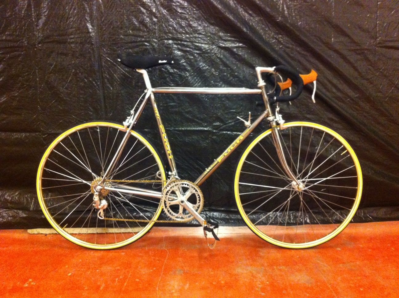

Dann kannst Du Dir hier den fehlenden Rest ansehen.
Schön langsam wird mein Traum Realität.

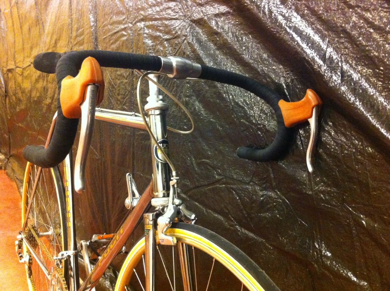

Die vordere Bremszughülle darf ruhig noch etwas kürzer geraten.
So kurz wie möglich, so lang wie nötig.
Habe die Zange 10 mal angesetzt und dann doch wieder weggelegt. 1. bin ich ein Freund von großen Bögen und 2. war es sehr schwierig die durchsichtigen Bowdenzüge zu organisieren. Irgendwie tust mir um jeden cm leid den ich wegzwicken muß. Wenn die Aeroflasche drauf ist werde ich eine Fotosession machen und das Rad der Meute zur Kritik vorwerfen. Freu mich echt schon drauf. Wie ein stolzer Vater.

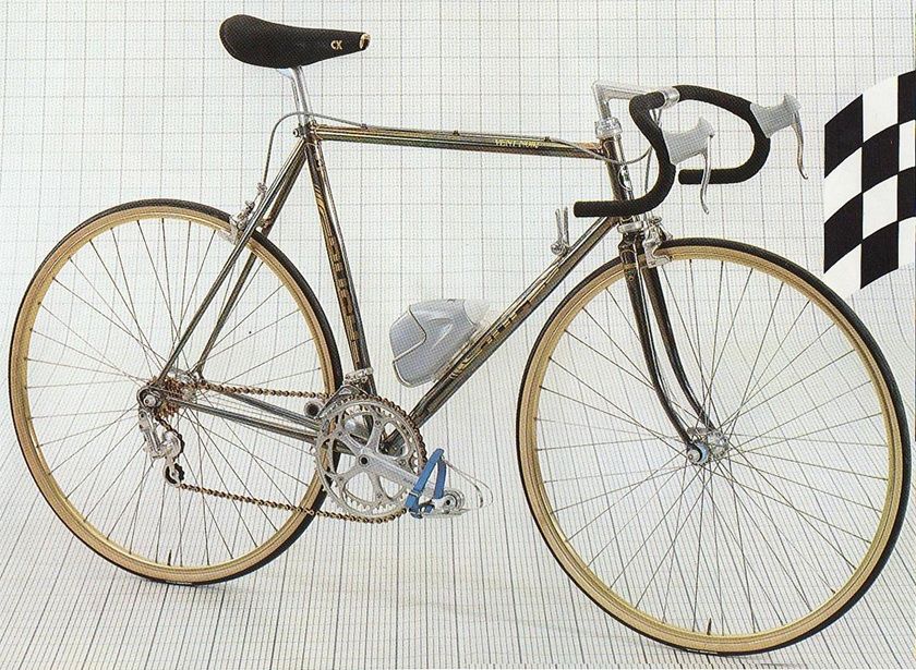

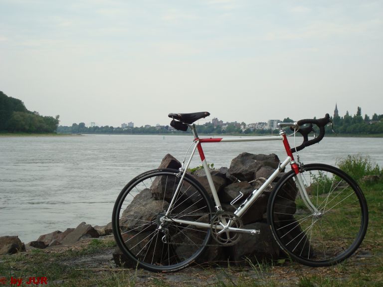

Die Arbeit an meinem Rennrad aus dem Beitrag 186 in diesem Thread habe ich im vergangenen Jahr wegen anderer Dinge zurückgestellt, u. a. wegen der Sanierung meines 87er Longus MTB. Nun soll es aber weiter gehen. Ich möchte den aus heutiger Sicht etwas wilden Teilemix etwas vereinheitlichen und den Rahmen anschließend neu in schwarz beschichten lassen. Die schlichte Erscheinung des Rades möchte ich grundsätzlich beibehalten.
Die Schaltung besteht aus DuraAce 7403 Komponenten. Einen passenden Satz Bremsen habe ich kürzlich besorgt. Ich frage mich nun, ob ich statt der Mavic-Kurbeln nicht auch passende DuraAce Teile besorgen sollte. Von Bildern her gefällt mir die Ausführung 7410 am besten. Passt sie zeitlich halbwegs zu meinem Rad, das vermutlich 1991 entstanden ist? Hat der Kurbelsatz, wie die anderen Komponenten, einzelne Teile mit titangrauer Oberfläche?
Weiterhin stören mich an dem Rad der Vorbau und der Steuersatz in schwarz. Zu letzterem ebenfalls die Frage, ob es eine titangraue Ausführung der 74xx-Serie gegeben hat. Einen silbernen 3ttt-Vorbau habe ich zwar, aber er ist etwas zu lang. Für meinen neuen Modolo Race, der mir formal an dem Rad gefallen würde, fehlt leider die schwarze Abdeckkappe - ohne sieht blöd aus. Also muss etwas anderes her. wenn jemand einen DuraAce-Vorbau anbieten könnte, immer gerne! Schließlich suche ich noch passende Pedalen mit Haken.
Ich freue mich auf Tipps und ggf. Teilegebote!
FC-7410, die schönste Shimanokurbel aller Zeiten, ist im Originalzustand eloxiert. Ob du das als Titangrau empfindest? Google Bildersuche hilft, vielleicht:

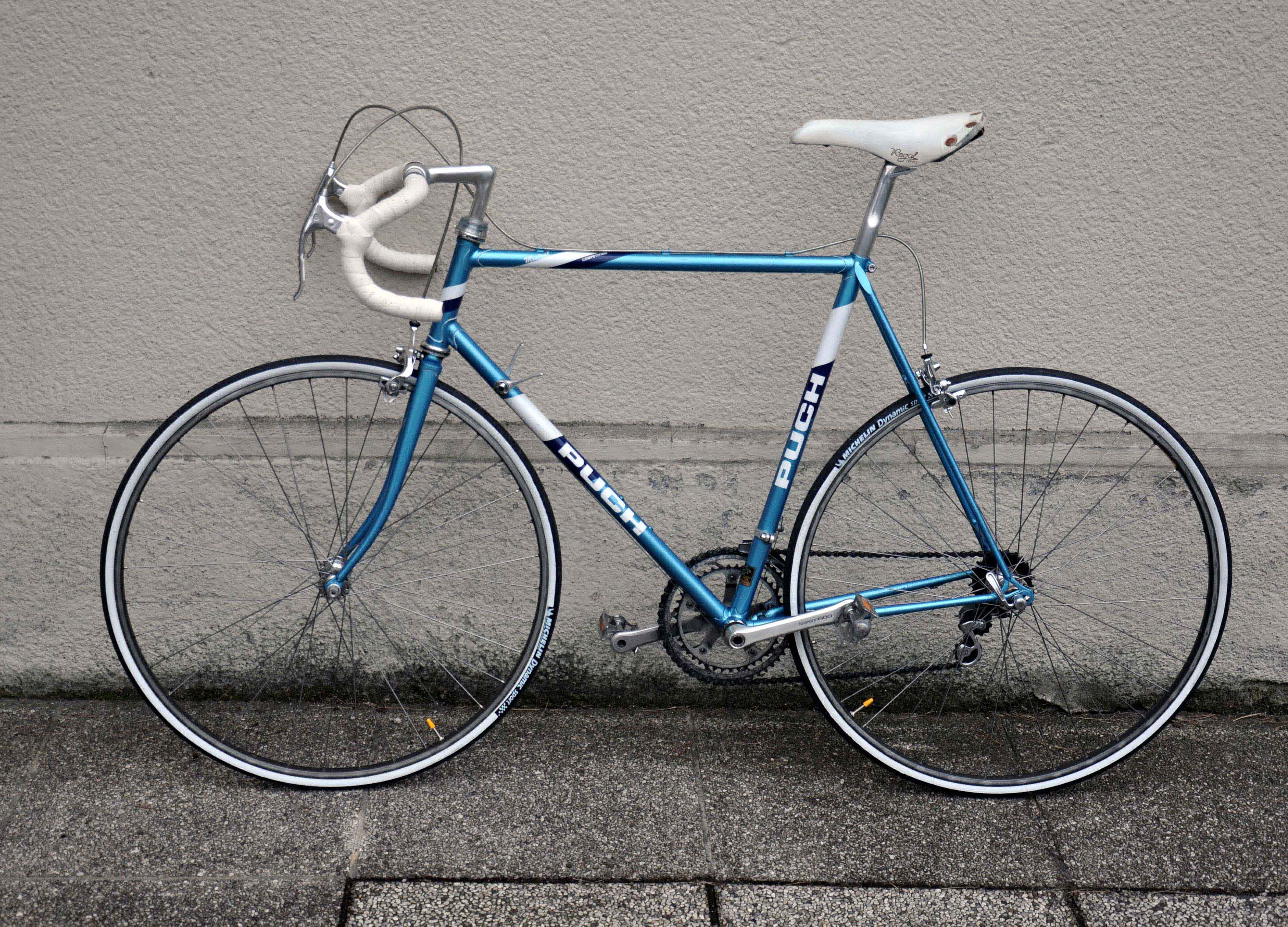

hallo liebe rennradler!
habe mir vor kurzem einen alten renner vom trödler gekauft. nennt sich Puch Mistral Competition. rohrsatz aus reynolds 531. komplette shimano 600 gruppe verbaut (bremsen (+ hebel), schaltung, umwerfer, sattelstütze, vorbau, steuersatz), am lenker allerdings steht dura-ace, laufräder marvic g40, radnabe shimano hb-f 105, sattel regal girardi, pedale von lyotard mit reflektoren.
der vorbeitzer dürfte sich mal auf die seite gelegt haben, die rechte seite weist leider ein paar kratzer auf. ansonsten ist der lack in einem wirklich guten zustand. kein erkennbarer rost, keine risse. die aufkleber könnten neu gemacht werden.
hab schon mal neue reifen, schläuche und lenkerband aufgezogen, die sattelstütze und die bremsen zerlegt, geputzt, aufpoliert und wieder zusamengesetzt. hab auch die kurbel und die werfer mit gefühlten 100000 wattestäbchen geputzt und neu eingestellt.
muss oder sollte ich da noch was anderes machen? lager kontrollieren und neu fetten? sie drehen sich sauber und machen keinerlei geräusche...
bin auch bei der genauen altersbestimung nicht wirlich weitergekommen. die shimano 600 ist eine br-6207 mit kurzer einstellung aus 84-87. wie alt ist dann das rad selbst?
wär super wenn ihr mir helfen könntet. Danke!
