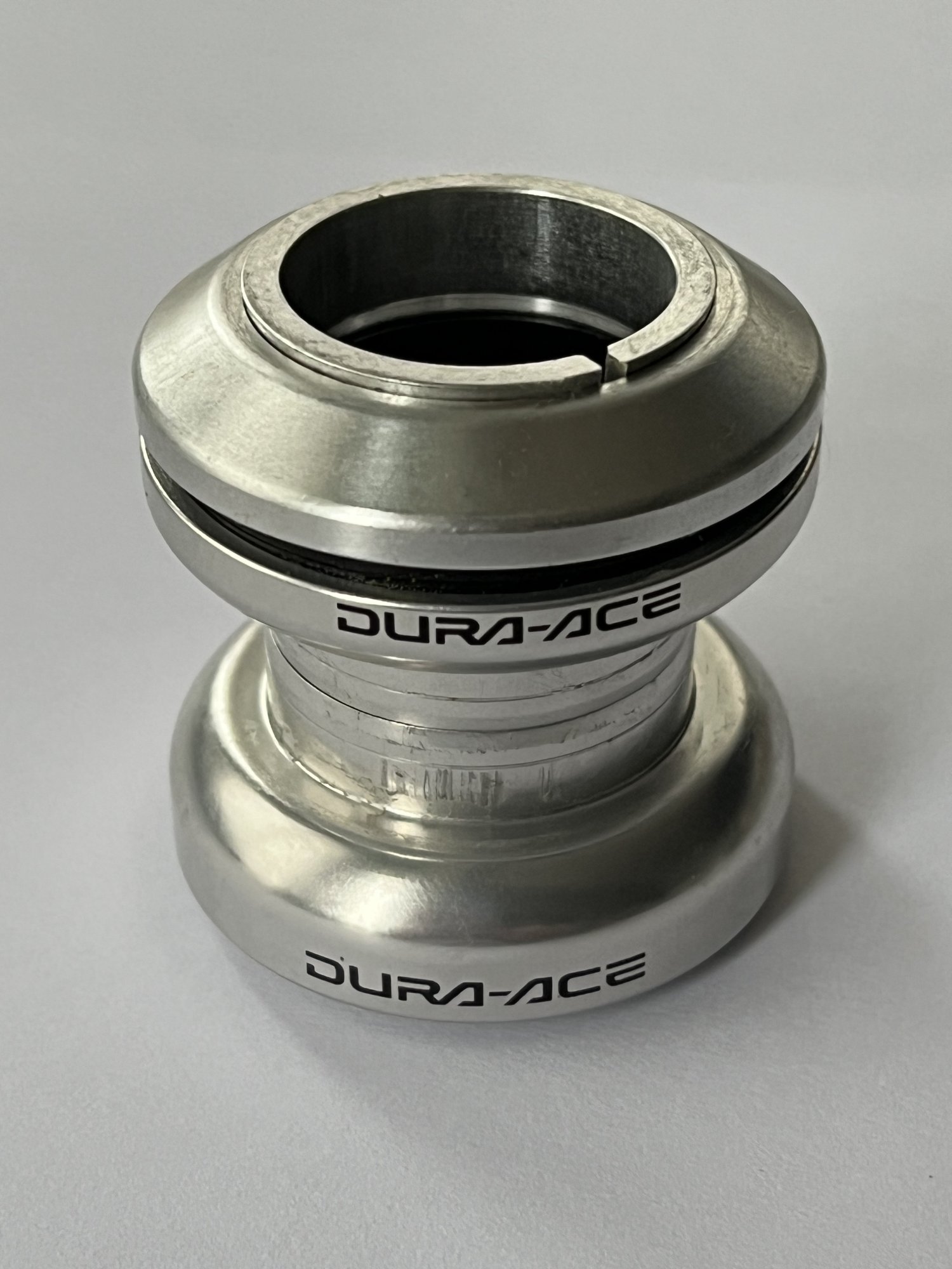

Nur soviel, es wird eine 1" A-Head Gabel werden, der dafür vorgesehene 'Dura Ace 7410' Steuersatz hat statt der beiden oberen Muttern eine A-Head Klemmung, diese wurde eine zeitlang von 'Rest Racing' gefertigt Danke an @heroin77 dafür.

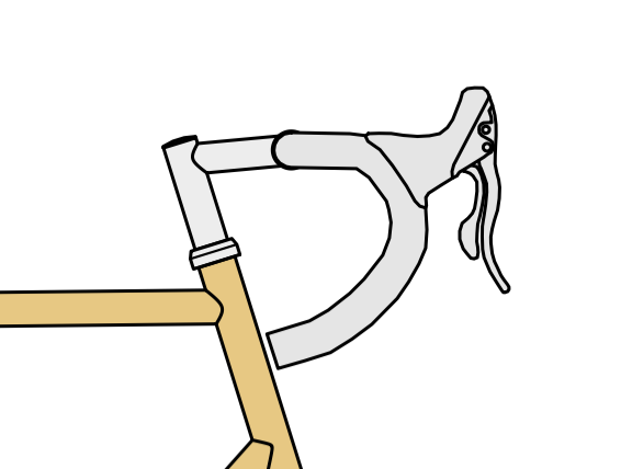

1" Ahead für die Optik oder gibt es da andere Gründe?
Hatte ich weiter oben schon geschrieben, der Vorbau kommt relativ hoch raus, dafür ist er für meine Verhältnisse erstaunlich kurz.
Bei einem Schaftvorbau müsste der Vorbauschaft ziemlich weit in die Gabel reingehen, da ist es sinniger den Gabelschaft in den Vorbau zu stecken. So hab ich jedenfalls die Ausführung dazu verstanden.

Das war auch bei den französischen Constructeuren nicht unüblich.
Hatte ich weiter oben schon geschrieben, der Vorbau kommt relativ hoch raus grob, dafür ist er für meine Verhältnisse erstaunlich kurz.
Das ist klar. Gerade mit dem Custom Vorbau sieht das dann auch gut aus.
Aber warum 1" statt 1 1/8"?

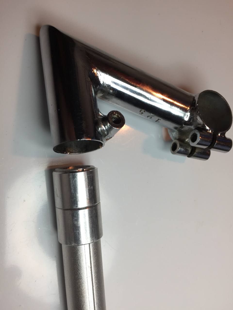

Ich hab hier einen Vorbau von Mercadiere oder Sabliere oder Mercardier für Sabliere, der ist überhaupt nur mit A-Head (oder A-Head-Adapter) benutzbar. Wobei es vermtl eine eingelötete Hülse war die den Schaft über das Gewinde hinaus verlängert hat. Ich hab noch keine Gabel in Nature in der Hand gehabt.
Die Vorbauten sind bei Maßrahmen so gebaut, dass sie ohne Spacer genau passen. Desshalb ist es auch wichtig, dass der Steuersatz vor Baubeginn da ist, damit man den Vorbau auf den Steuersatz abstimmen kann.
IMAGE 2021-11-14 20:17:34.jpg
Eine andere Möglichkeit ist ein spezieller Gabelschaft, der über die Abschlußmutter hinausgeht, wie heir zB.
Wobei das hier getrickst aussieht, die Abschlußmutter ist zu frisch bei all der Patina

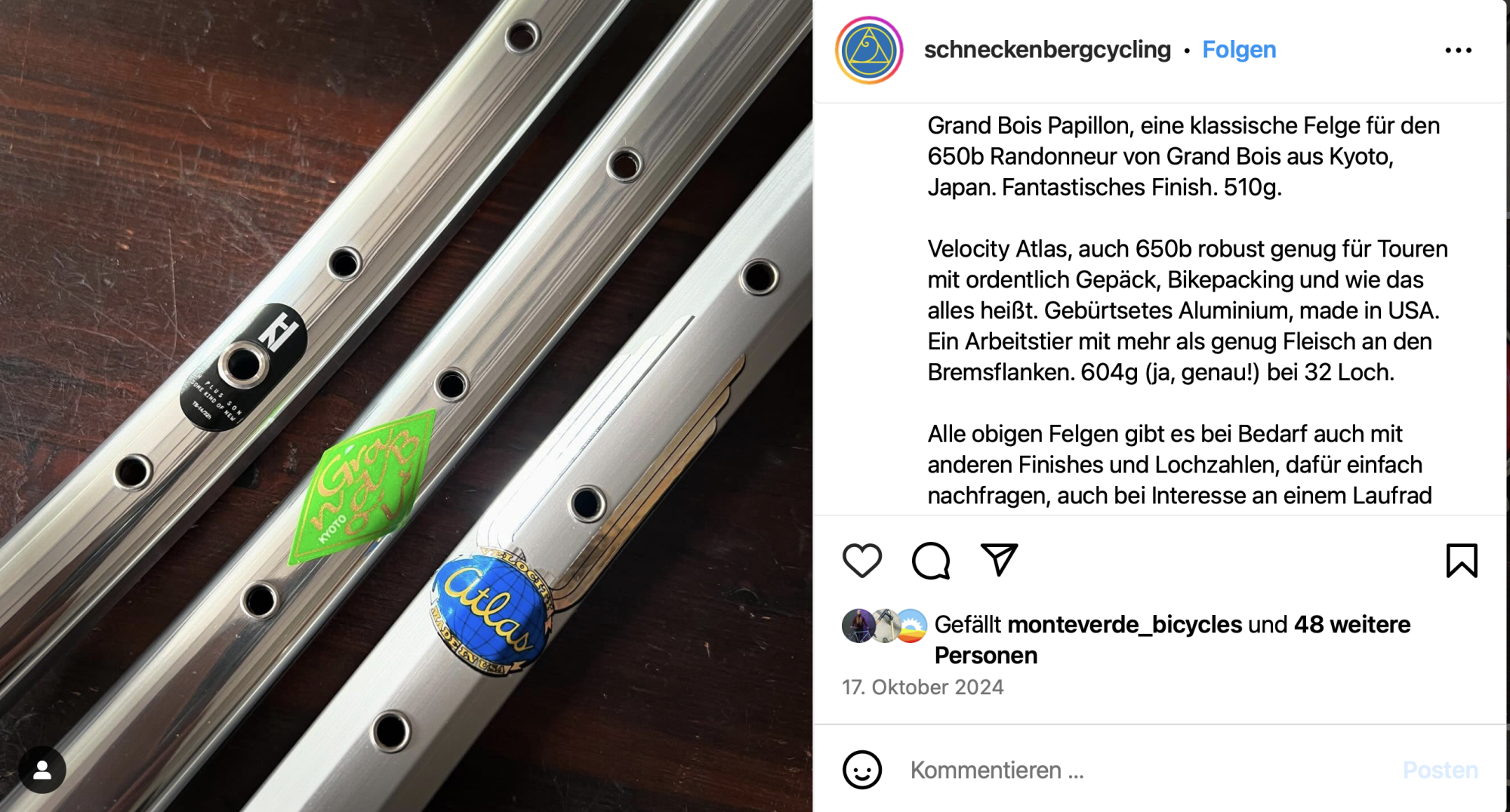

@Nimmerklug weiß nicht ob Dir das hilft, eben drüber gestolpert.
Ist leider kein ganz neuer Eintrag, aber nachfragen lohnt sich evtl. Mitte Oktober ist jetzt ja noch nicht so lange her.
https://www.schneckenberg.com/
https://www.instagram.com/schneckenbergcycling/
Danke für den Tipp! Die GB kenne ich ja schon, die anderen beiden nur der Papierform nach, es ist schön, die mal in natura zu sehen.
Die Form und das Gewicht der Atlas mag ich eher nicht, das kann die Module 4 besser. Die kann bloß leider nicht 32Loch.
