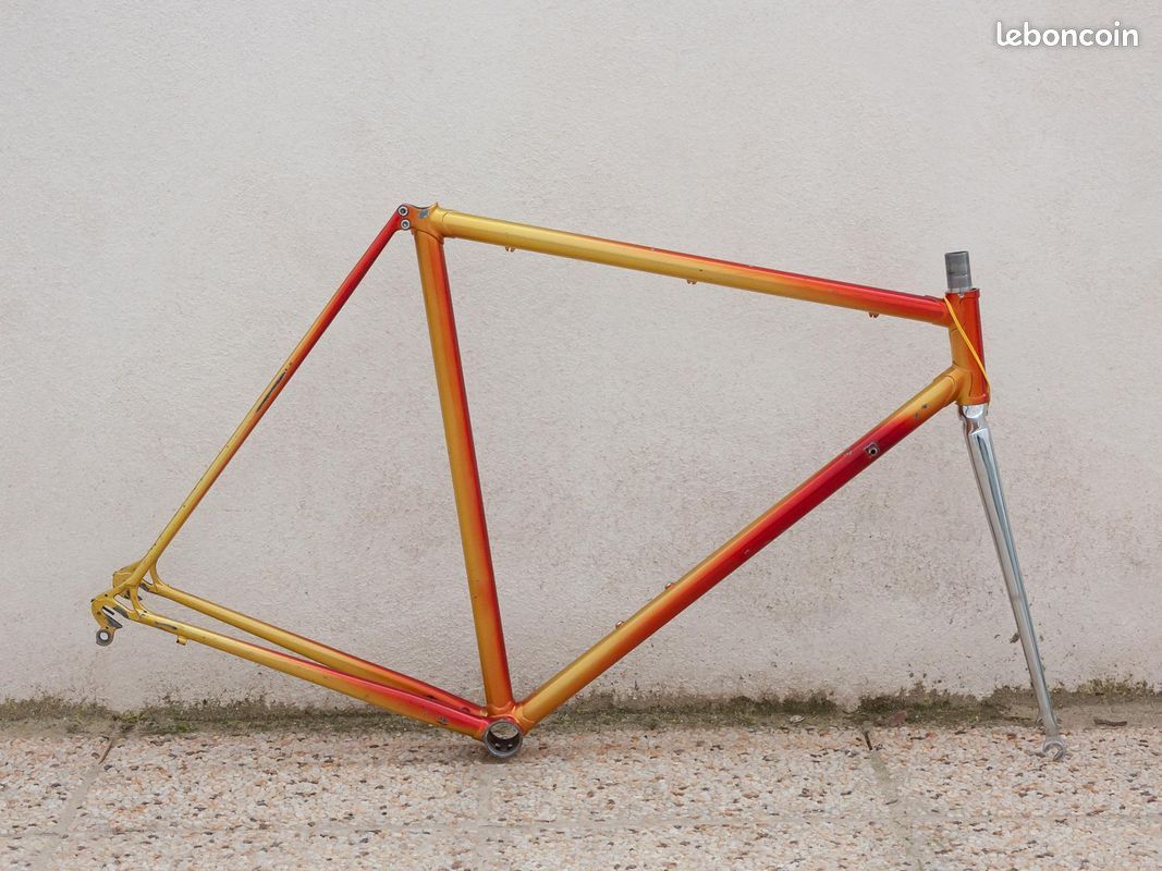

"Kleiner" SMG Tip zurück: Gabel bin ich mir unsicher, aber Frelat soll auch gerade Gabeln gemacht haben.
https://www.leboncoin.fr/velos/2134918177.htm

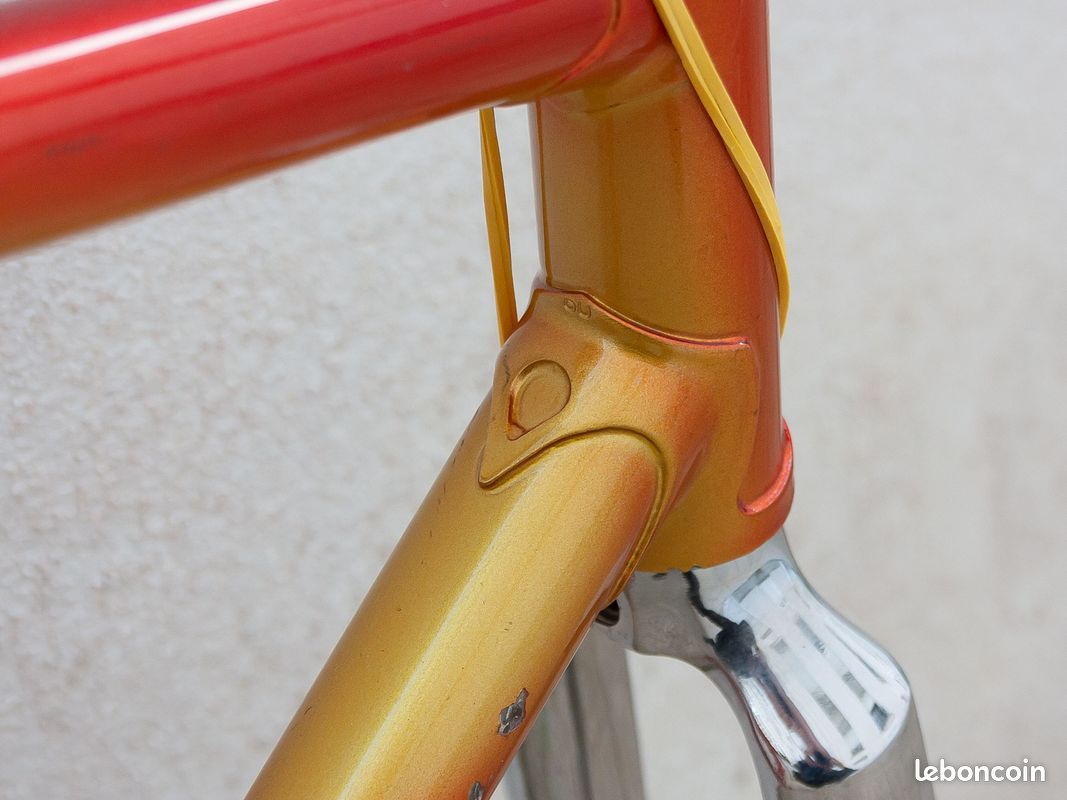

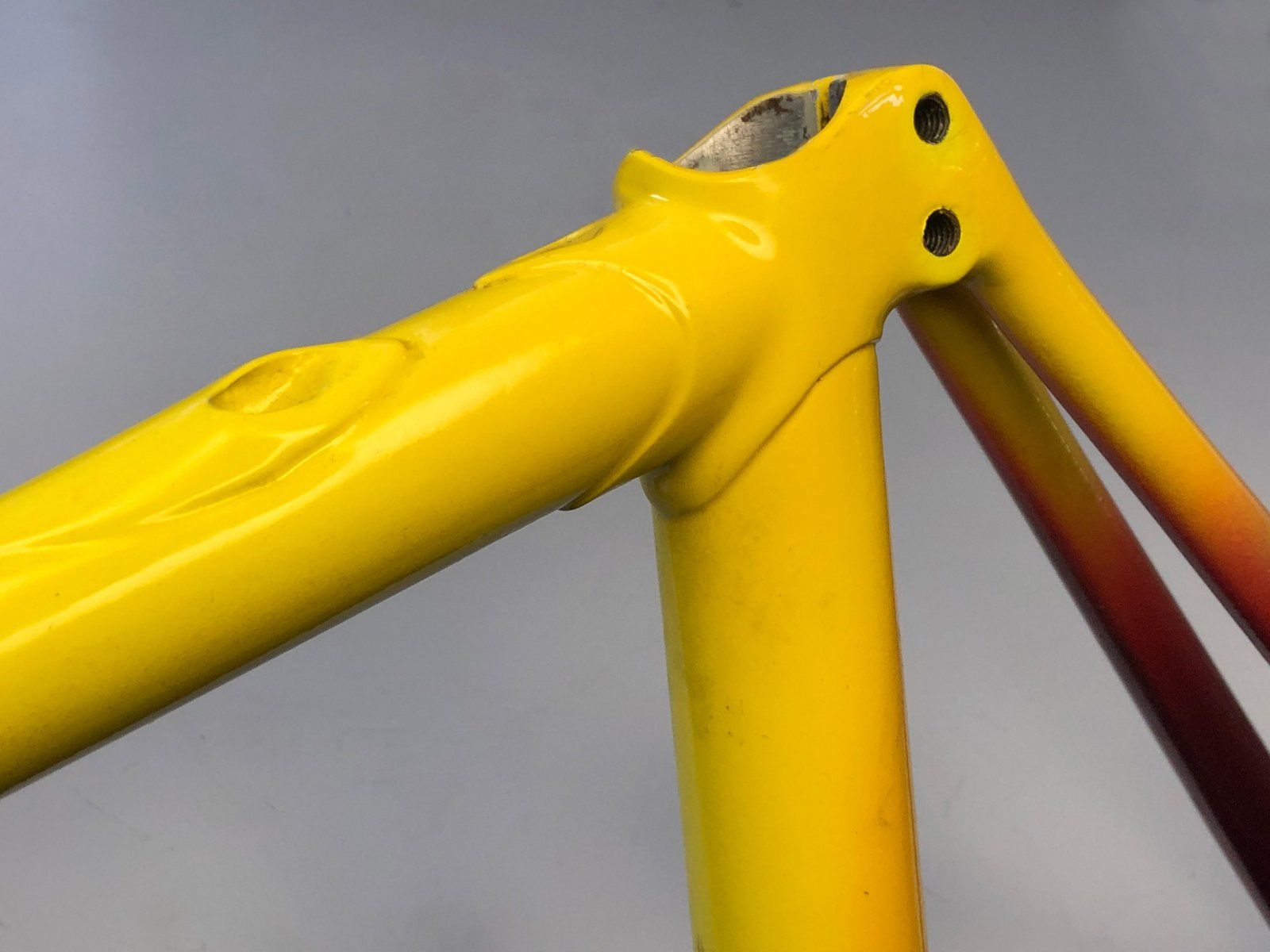

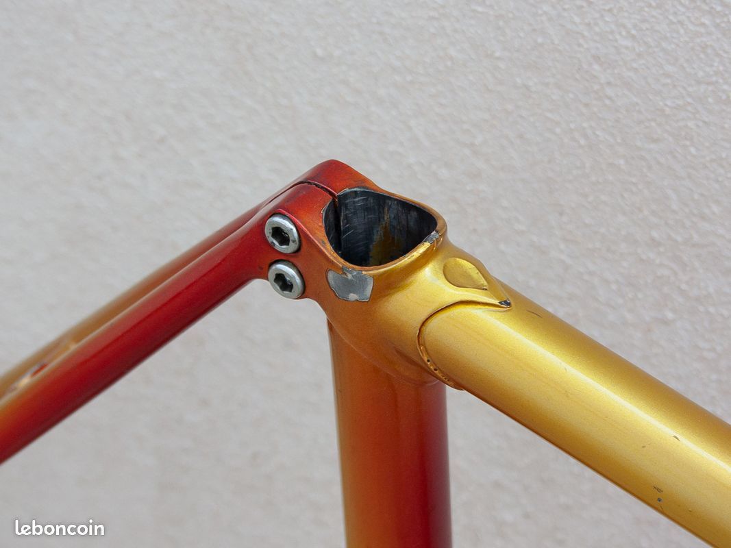

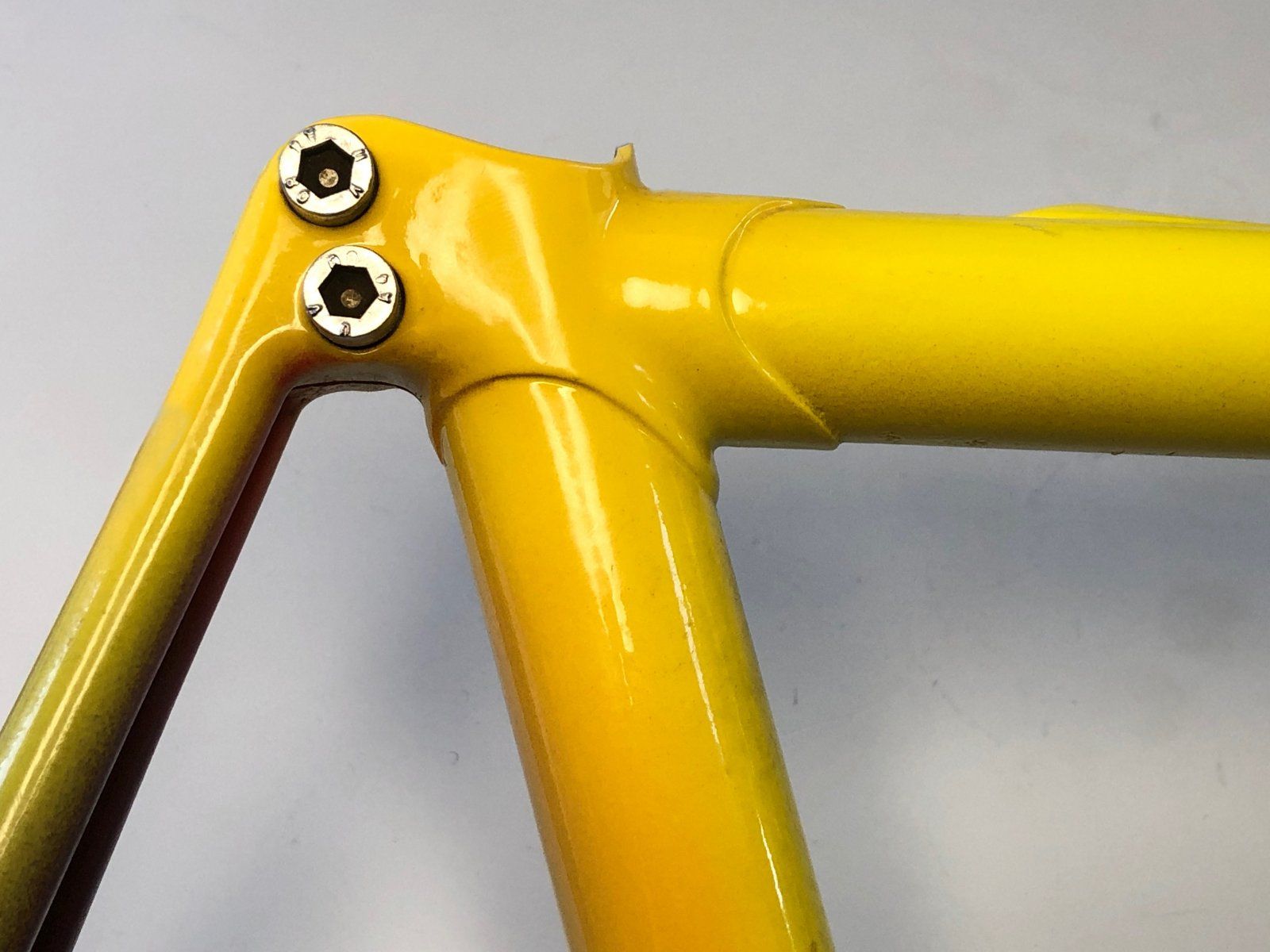

Ich fang mal mit den Frelat-typischen Details an.
Doppelklemmung und Tropfenförmige Fenster an den Muffen.

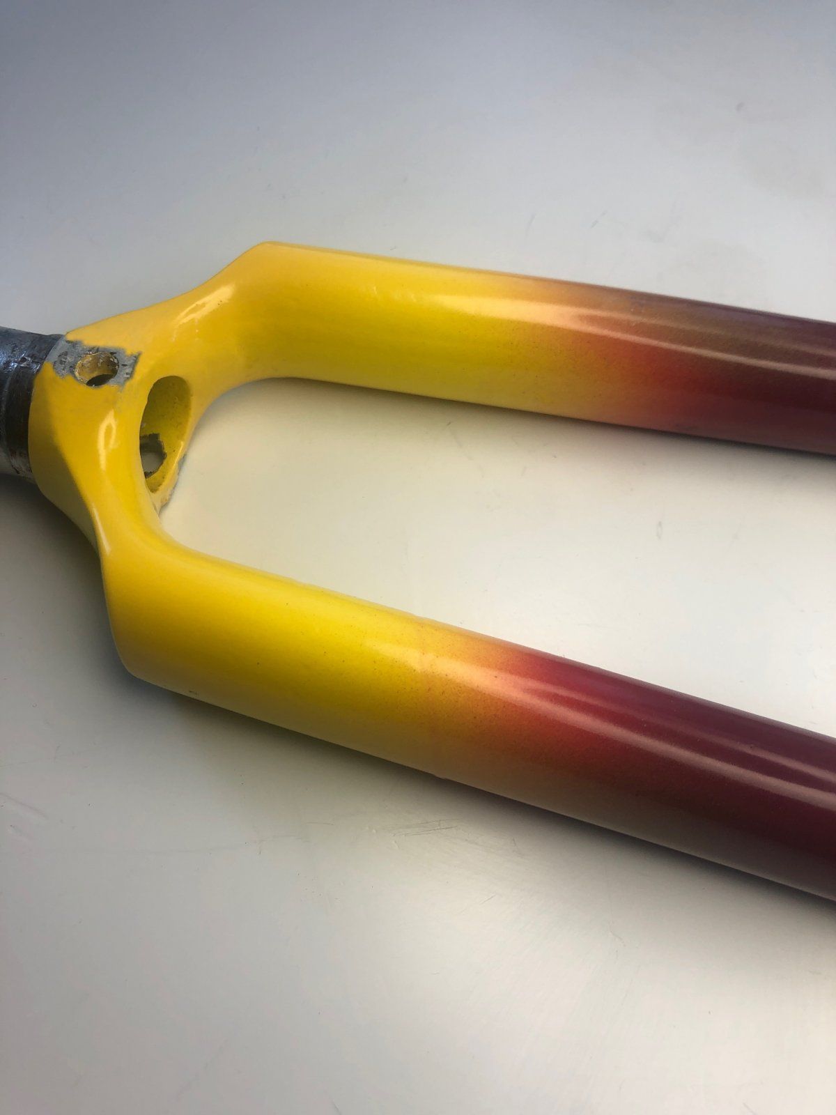

Gabel ist auch recht typisch und ohne Gravur wie die früheren (oder teureren) Exemplare. Den eins ist schon klar, der ist jetzt n icht so super deluxe gearbeitet wie mein 1978/79er SMG. Ich bin mir auch nicht sicher ob das Originallack ist unter der eigenartigen Columbus Decal Orgie schlummerten doch ein, zwei überklebte Stelle, die noch nicht so vorzeigbar sind.

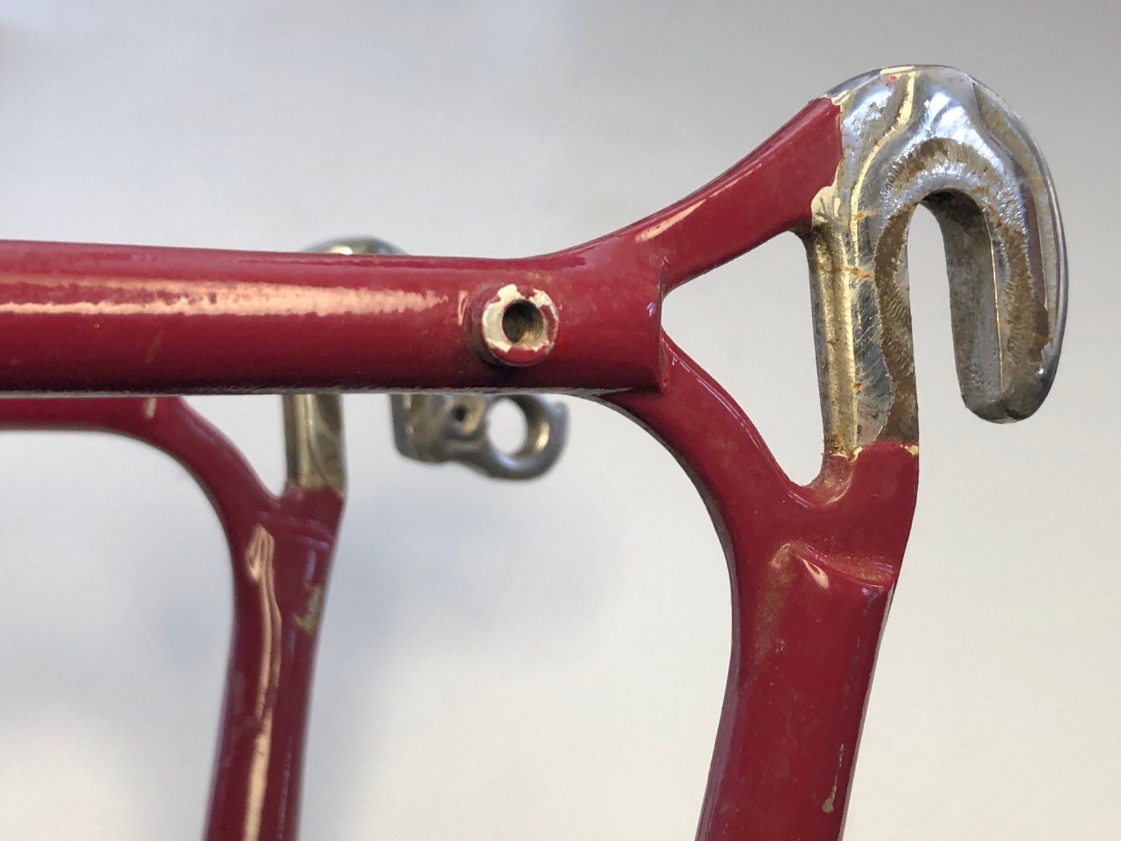

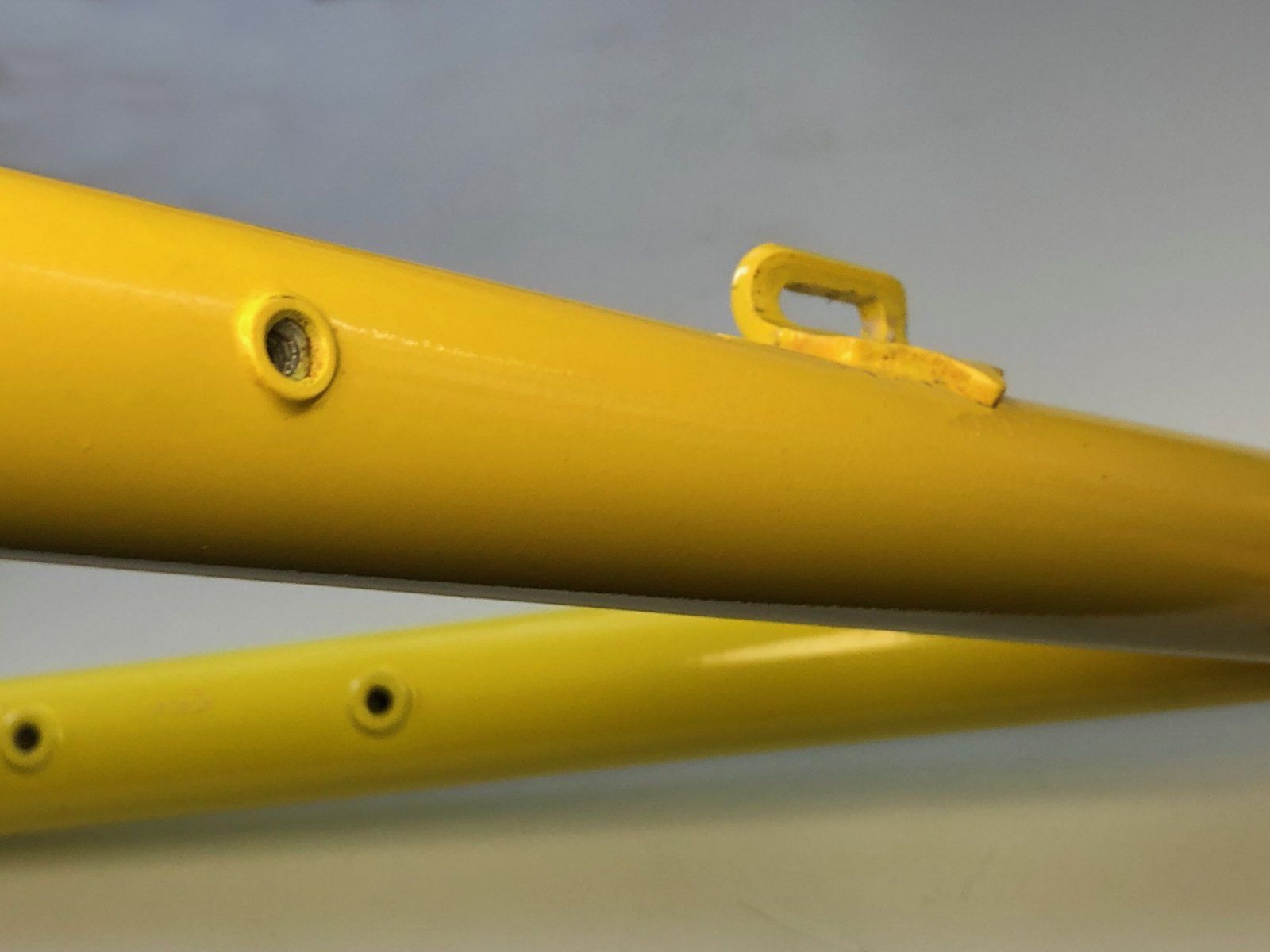

Die Überraschung. Der Rahmen hat Schutzblech-Ösen. Selbstgemachte Schutzblechösen für diese schmalen französischen Aludinger. Name hab ich schon wieder vergessen. Das war auf den Bilden nicht wirklich zu erkennen. Auch hat der Rahmen Zuganschläge an der unteren Steuerrohrmuffe, aber nur 126.5mm Baubreite hinten. Da hatte ich auf 130mm gehofft für DA7700.
Auch auf der Rückseite des Sattelrohres gibts eine Befestigungsstelle.
vielleicht nachträglich auf gepäcktauglich umgebaut und dann auch neuer lack?
Ja, auch meine Vermutung. Lustigerweise hat der gekürzte Porta Catena Ausfaller. Sieht ein bisschen nach Methode-Anton-Stankowski aus: Erst mal sehn was wir noch im Keller haben.

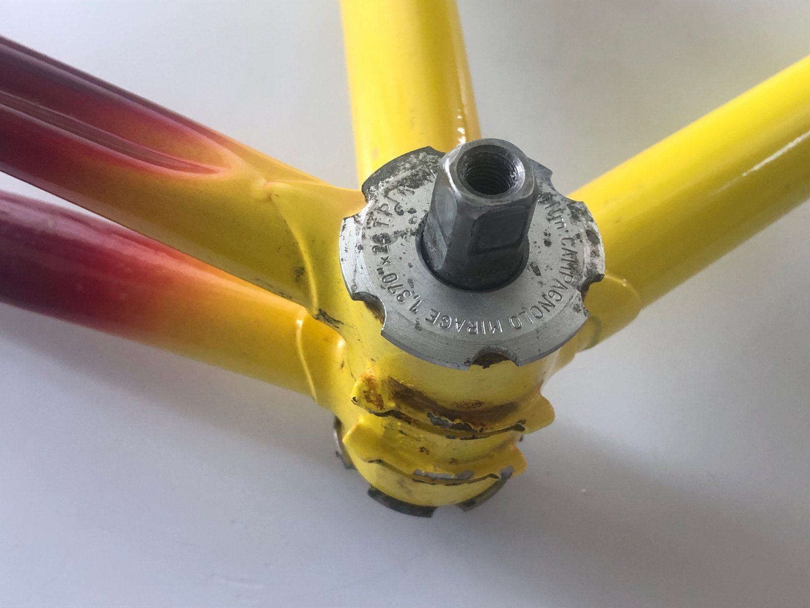

Und dann ist da noch dieses vermaledeite Mirage Lager. Wer hat diesen Dreck entworfen. Okay es dreht. Es ist betonschwer, aber wie bekomm ich das raus? Jemand das richtige Werkzeug dafür?
Ich hatte auch sowas in meinem REBIAI
Da ich das nicht behalten wollte kamen die Schalen gleich in den Schraubstock und dann waren sie draußen
FAG Schlüssel, kostet nicht viel. (5-10€) Wie viel mm hat die Achse 115? Oder 111? Bei 115 hätte ich Interesse falls dus hergeben würdest. (Schalen bräuchte ich auch nicht unbedingt, hab noch ein paar hierliegen, obwohl BSA schon eher seltener bei mir beheimatet ist.)
Danke für den Tip. Dann schau ich mal nach den Schlüsseln, Kriechöl ist schonmal am wirken. Sorry, ist die kurze mit 111mm. Und wenn ich alles heile raus bekomme, ist es auch zu haben.
Ein Werkzeugtipp aus der PotsLinDau-UH brachte eine schnelle Lösung. Heute morgen kam bereits das gestern bestellte Werkzeug und heute Nachmittag war das Lager schon draussen. Die Antriebsseite hat erst nochmal etwas rumgezickt, ging dann aber auch.

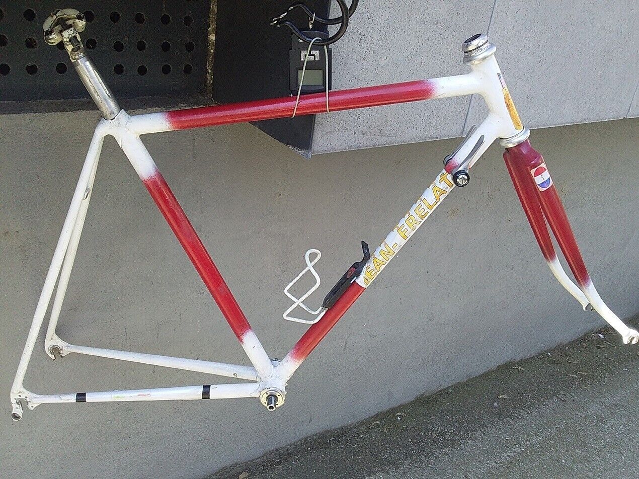

Ich kannte den Rahmenbauer nicht und bin eher stutzig aufgrund der Sattelstützen"klemmung" und den schönen Ausfallern geworden. Dachte mir, was schlechtes wird es nicht sein. Der Verkäufer schrieb, dass die Decals nicht original sind, was für mich erst mal als eine positive Rechercheaufgabe gewertet wurde. Scheinen jedoch original zu sein. :) Ich habe einen ähnlichen Rahmen von Jean Frelat gefunden, der aus Excell-Rohren gebaut wurde. Ende 80 dürfte dann passen, oder? Mehr Detailbilder bald... :)
Glaube der Rahmen sollte hier rein, ich bin zu dem Rahmen eher unfreiwillig gestolpert.
Den hast du günstig gekauft. :daumen:
Bei der kräftig dimensionierten Satterstrebenanlegung, fand ich die innengeklemmte SaStü ein wenig merkwürdig. Normalerweise hat Frelat zwei Bolzen zur Klemmung in diesen massiven Block verbaut. Daher machte mich die Anzeige stutzig. Ich hatte nämlich die zwei Bolzen gesucht... aber nicht gefunden. ;)
Schöner Rahmen!
Die Gewinde sind ISO? Aus welchem Geröhr denkst du ist er gemacht?
