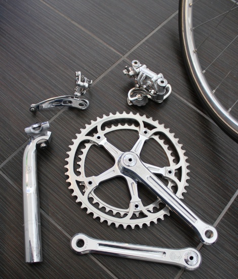

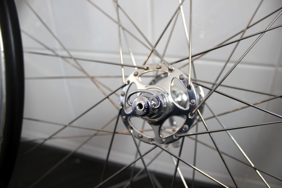

So, mal ein paar weitere Fotos von den zu montierenden Teilen geschossen:
Übrigens, die Nuten dieser Kurbeln wurden gern in zum Rad passenden Farben ausgelegt. Hier stelle ich mir z.B. das grün vom Lenkerband vor.
Viele haben auch dei Frontplatte der Schaltung ausgemalt (innerhalb der Schriftfläche) und den Schriftzug wieder freigewischt.
Dann noch die Innenflächen der Hochflansche, da kann man auch den Pinsel ansetzen.
Eine gerillte Sattelstütze wäre hier übrigens passender, diese Rillen sieht man sogar oft mehrfarbig.
Nur mal so als Idee....
Bo, daran dachte ich auch schon, eine fluted-Sattelstütze hätte ich hier auch noch als Alternative rumliegen. Am Schaltwerk würde ich nicht pinseln, das gefällt mir nicht so. An der Kurbel und Sattelstütze könnte ich mir das aber durchaus vorstellen. Die Sheriffstern-Naben wären mir aber zu fein und edel dafür. Ich werde es erstmal so aufbauen und dann weiterschauen.
