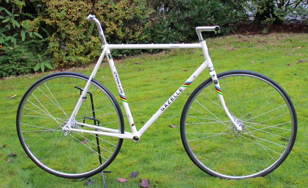

In den Rahmen habe ich aber schon mal die Laufräder reingesteckt und ein wenig dran rumgepinselt :eek:; morgen gibt's Fotos.

...und wie angekündigt, ein paar schnelle Bilder. Die Auslegung der Muffenfenster hat die Farbe gewechselt, womit jetzt auch die Frage nach der Lenkerbandfarbe geklärt sein dürfte:

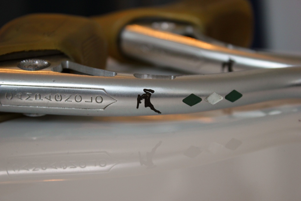

...und die Auslegung der Bremsgriffe nun in den Farben eines sehr beliebten, sehr sympathischen norddeutschen Fußballclubs und gleichzeitig passend zu den Rahmenmuffen:

Ja, beige Reifenflanken sind geplant, eigentlich möglichst helle. Der Rahmen ist in Wirklichkeit nämlich nicht weiß, sondern elfenbeinfarben, ziemlich nah an der Farbe eines deutschen Taxis. Das kommt auf den Fotos gar nicht rüber, der Himmel war heute aber auch sehr trübe. Die weiße Auslegung an den Bremshebeln wird wahrscheinlich auch noch an die Rahmenfarbe angeglichen.
Kurze Zeit stockte mein Herz und ich befürchtete eine Reminiszenz an die Stellinger von der Mülldeponie...
Doch dann sah ich grün-weiß und dachte :daumen:. ALLES richtig gemacht.

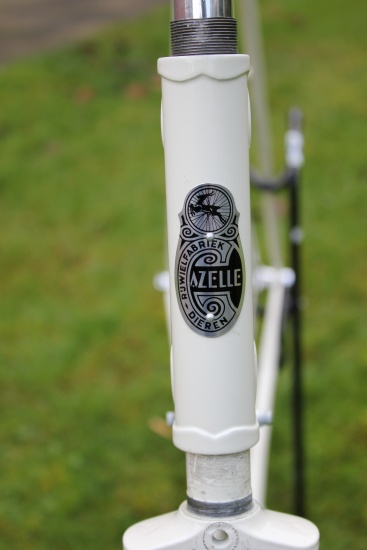

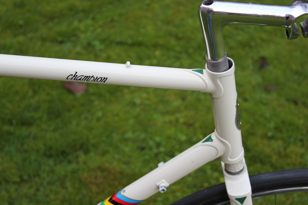

Ja, die rechte Seite vom Vorbau ist schon recht gut poliert, aber noch nicht fertig, zumal ich den vor dem fotografieren mit meinen fettigen Potschen angegrabbelt hatte. Bißchen Arbeit steckt da also noch drin, schließlich will ich ja auch sehen, ob mein Cappy gerade sitzt, wenn ich in den Vorbau schaue... :)
