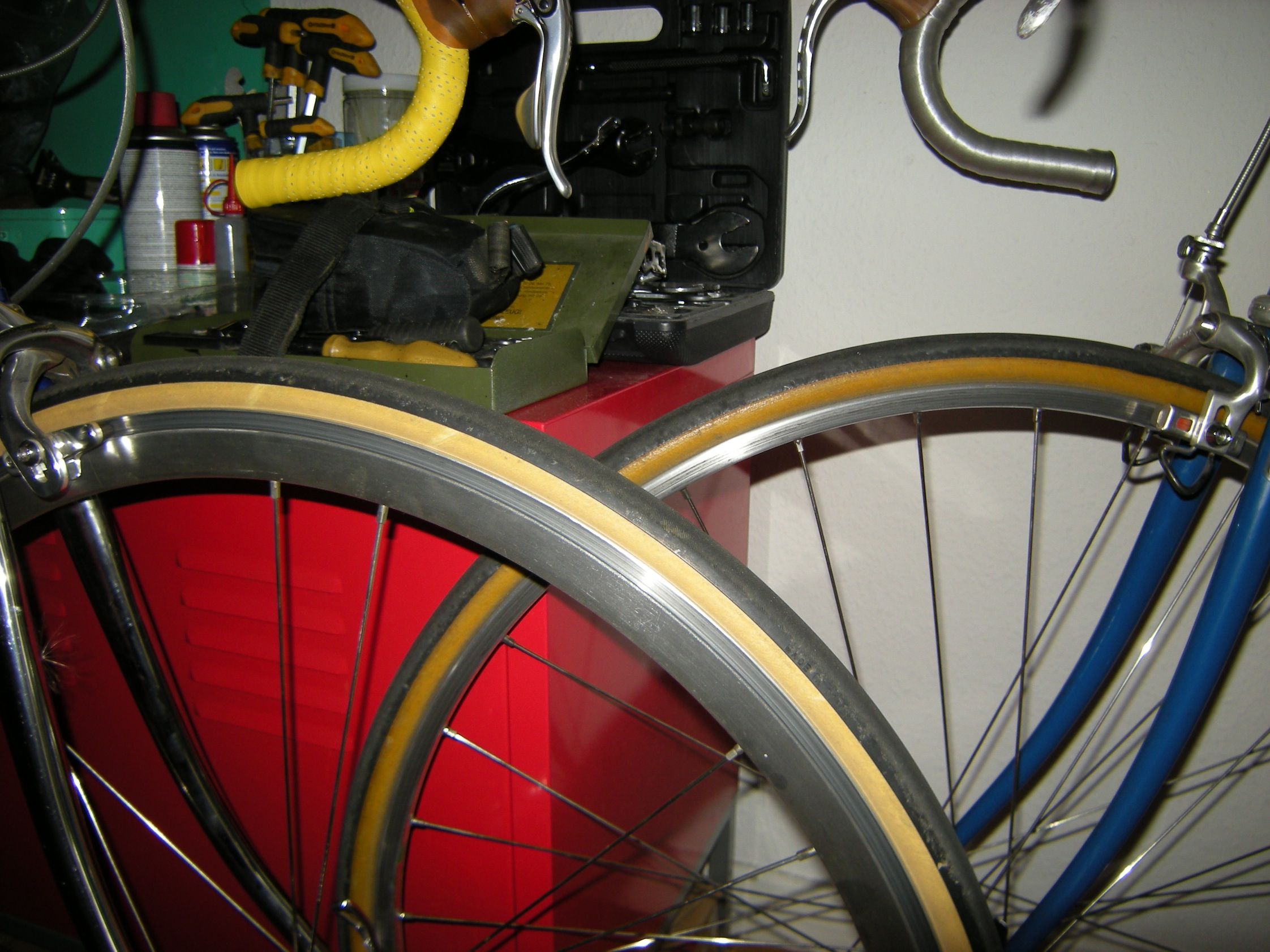

...und welche dann, für das doppelte? Welche brauchbaren gibt es denn überhaupt mit heller Flanke? Veloflex fällt mir gerade ein, Vittoria?
Der Vittoria-CS hat 'ne Beeeeesch-Flanke. Tendiert aber in Natura in Richtung Gelb. Grenzwertig.
Ich bin sowohl den neuen Vittoria als auch den Veloflex-Sprinter gefahren: Der Veloflex ist der bessere Reifen. Außerdem mag ich den Sprinter lieber als den Criterium. Die Rillen im Profil des Criteriums sind irgendwie doof. Der Vittoria-CS hat die auch.
Die Flanken der Veloflexe sind relativ hell, aber wohl nicht so hell wie die Dugast. Den Dugast bin ich noch nicht gefahren.
Ich finde diese (fast) weißen Flanken nicht hübsch. Genauso wenig wie die gaggbraunen Flanken der alten Conti-GP. Von Vredestein gab's auch so dunklere Flanken, die auch serienmässig an die Gazellen gebaut wurden. Aber eben nicht als Schlauchis.
Alte Wolber...?
Der Veloflex-Sprinter!!!

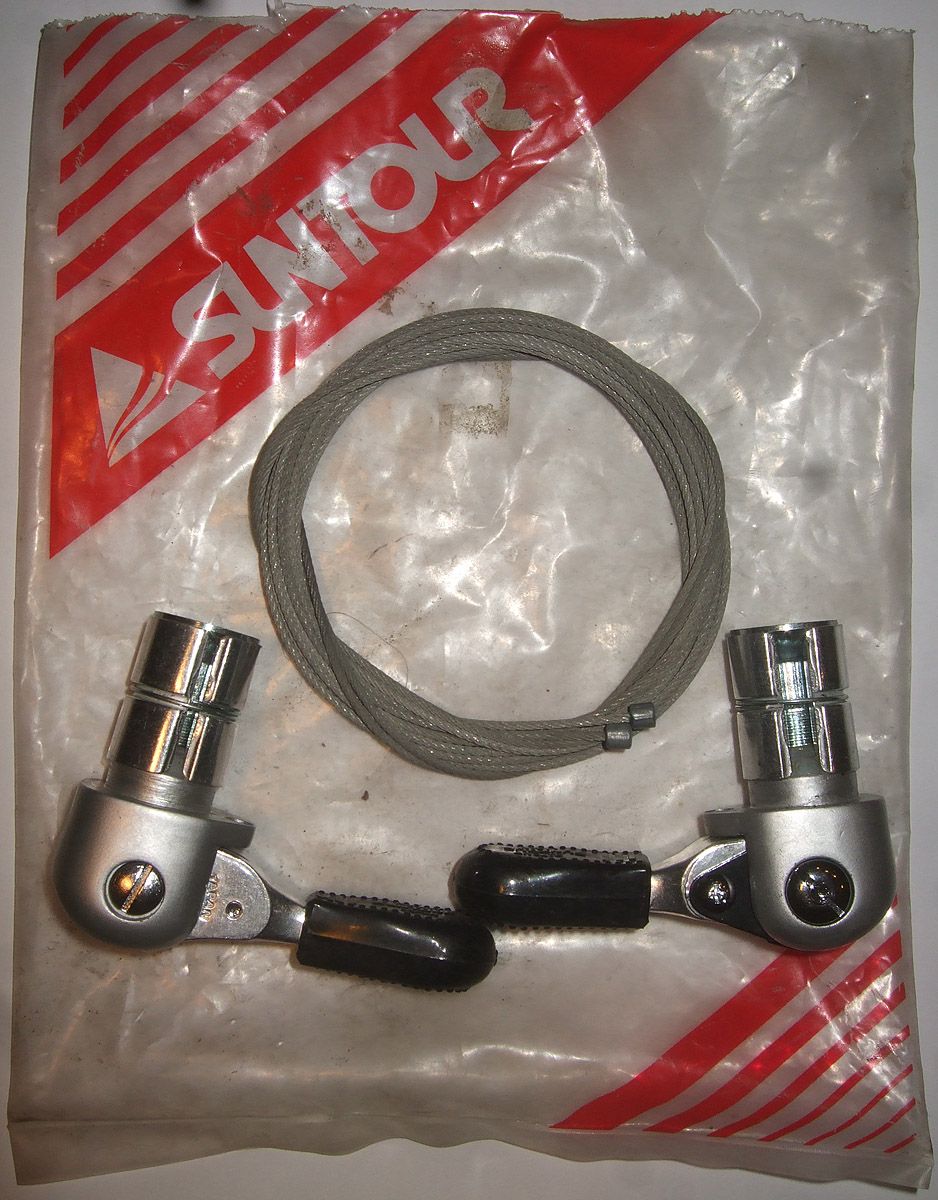

2. Campagnolo Lenkerendschalthebel, ungerastert für 7fach oder 8fach, oder Alternative (Sachs, Suntour?) ERLEDIGT!

6. 1 Satz gute Schlauchreifen mit möglichst heller, beiger Flanke, bitte alles anbieten, was neu oder NOS und gute Qualität ist; Preis ist erstmal zweitrangig, das hier wäre 'ne gute Farbe:

Die SunTour-Barcons sind wohl die besten Lenkerendschalter ohne Indexierung. Mit einer kompletten Superbe-Gruppe wäre das richtich gyle...
Ich finde die 'normalen' Conti-Sprinter (ohne "Gatorskin") auch sehr gut, aber die 10/15,- Euros mehr sind die Veloflexe wert. Vor allem auch wegen der Optik.
Die Flanken der Veloflexe sehen "natürlich" aus. Das passt. Anders die Vittorias: Da isses eher gelb.

Die SunTour-Barcons sind wohl die besten Lenkerendschalter ohne Indexierung. (...)
Habe mit denen noch keine Erfahrung, freue mich aber schon drauf!

Auch der sehr günstige Vittoria Rally kann an einer Gazelle eine gute Figur machen:
"Eine gute Figur machen" alleine reicht mir aber leider nicht. De soll auch gut rollen und einen gewissen Pannenschutz bieten.
Auch darüber kann ich mich nicht beschweren. Da wirst Du aber mehr Erfahrungen haben als ich.
... Vittoria-Rally = Showroombike ;)
