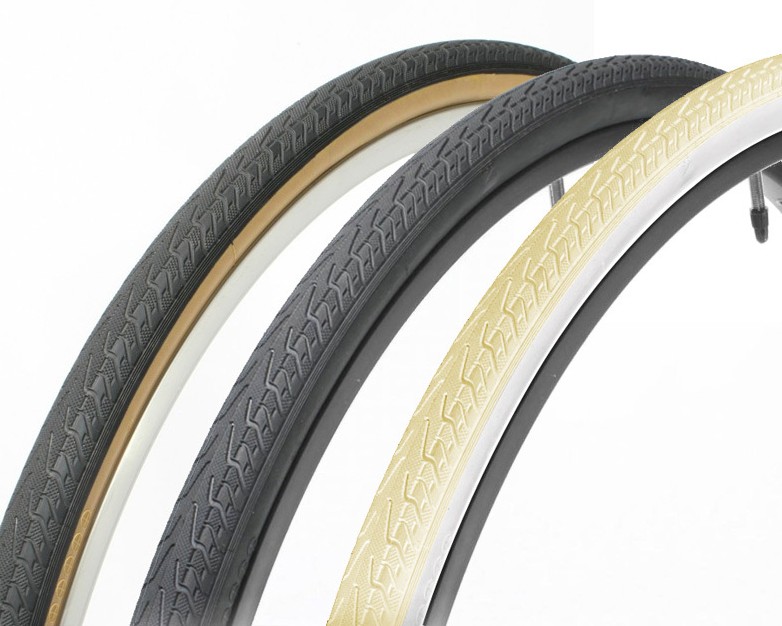

Panaracer Pasela PT/TG - 25, 28, 32, 35c
In 28mm fahre ich sie an meinen Randonneuren, in 25 mm hab ich sie an meinem Halbrenner, in 32 mm wollte ich sie an mein Rickert-Stadtrad,... passen da aber leider nicht unter die Bleche. 35 mm halte ich persönlich für übertrieben. Irgendwas zwischen 28 und 32 wäre optimal.
Faltreifen brauche ich an diesen Rädern nicht. Der geringe Gewichtsvorteil ist hier nicht entscheidend.
Guter Reifen, der für diesen Einsatz ein guter Kompromiss von Rolleigenschaften, Pannensicherheit und Haftung ist. Kosten nicht viel und sehen gut aus. Meine Entscheidung ist daher gefallen. Außerdem bekommt man den Reifen in 27" (630 mm) - für englische Räder manchmal ein unschlagbares Argument.
... wobei die Soma 'New Express'-Reifen ja offenbar auch von Panaracer hergestellt werden, jedenfalls scheinen die Laufflächenprofile identisch zu sein. Farbige Gummimischungen haben aber wohl generell schlechtere Haftungseigenschaften, daher würde ich für ein Rad, das "ernsthaft" gefahren werden soll, eher von "bunten" Laufflächen abraten - helles, freundliches optimistisches Frühlingsschwarz ist für Laufflächen immer die erste Wahl ... :)
Conti SportContact in 32mm
Danke für den Hinweis @Bonanzero! Gedanklich war schon bei 32 oder 33 angekommen :) Den Pasela bin ich selbst auch schon am Alu-Grosser gefahren und konnte mich nicht beschweren. Allerdings fänd ich eine dunkelbraune Flanke schöner... Schade, dass der Schikoro so teuer ist :(
Apropos teuer - ich bin bekanntlich kein Jünger der Jan-Heine-Sekte, muss aber sagen, dass mir sein immer wiederholtes Beharren darauf, dass dünnwandige hochwertige Reifen soooo viel besser rollen als dickwandige Reifen mit Pannenschutz (dazu zählen die Paselas aus seiner Sicht immer noch), schon einleuchtet. Und jemand in Deiner (vermutlichen) Gewichtsklasse dürfte wirklich auf leicht gebauten Reifen mehr Fahrvergnügen haben, ohne unbedingt mit vielen Pannen rechnen zu müssen. Gerade auch für (gelegentlichen) Kiesweg-Einsatz empfiehlt Jan Heine aktuell wieder möglichst breite dünnwandige Reifen ohne nennenswertes Profil, wie z. B. seine Compass-Reifen - die sind natürlich teuer, aber ich glaube tatsächlich, dass man mit solchen Reifen signifikant mehr Spaß hat ("Smiles per mile" ;) ), weswegen sich die Investition durchaus lohnen könnte.
Für meine "Systemgewichtsklasse" sieht das allerdings etwas anders aus, deswegen ist der Panaracer Pasela meine erste Wahl - noch einigermaßen dünnwandig/flexibel, aber hinreichend robust.

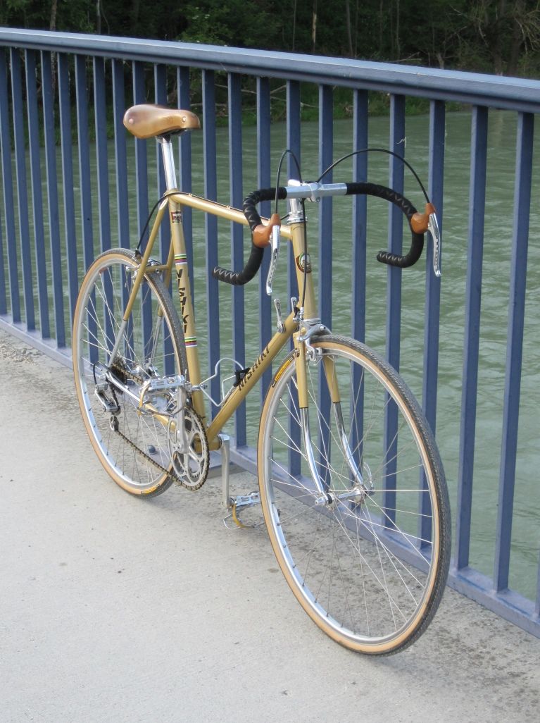

Weiche Flanke, guter Gummi -> rollt gut. Nicht erst seit Jan Heine.
