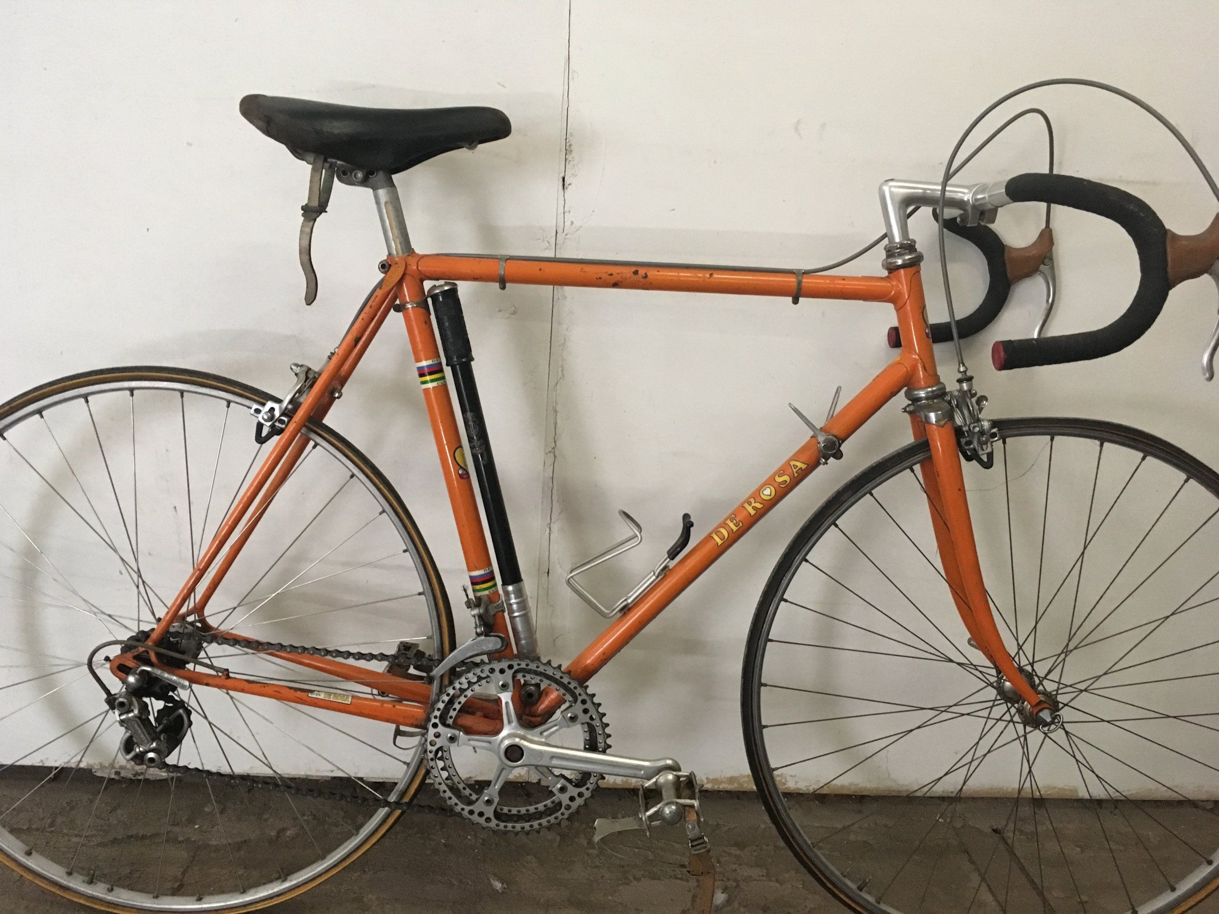

So wurde sie mir vorgestellt:

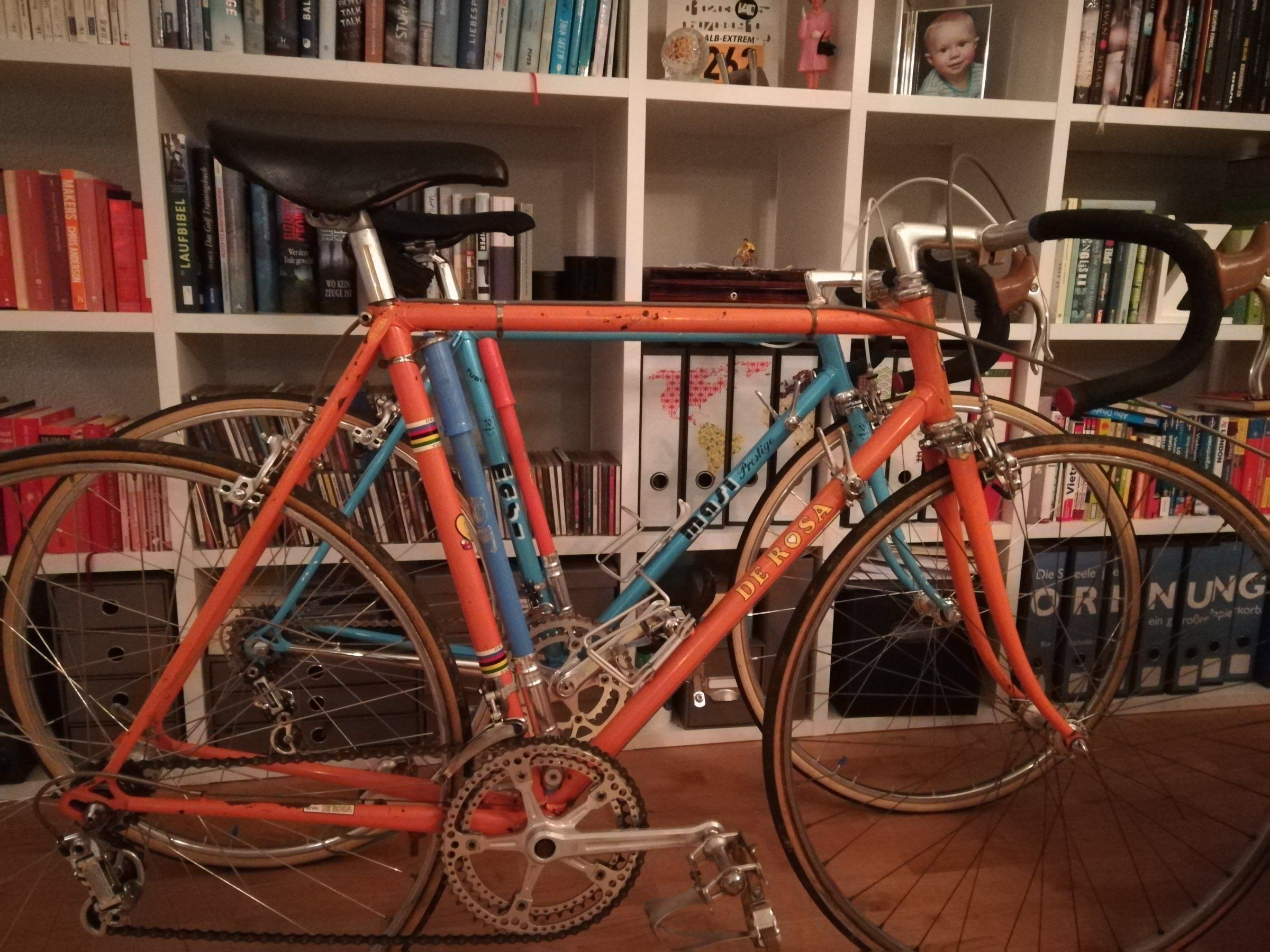

Ist fahrbereit, wenn auch noch etwas eingeschränkt.

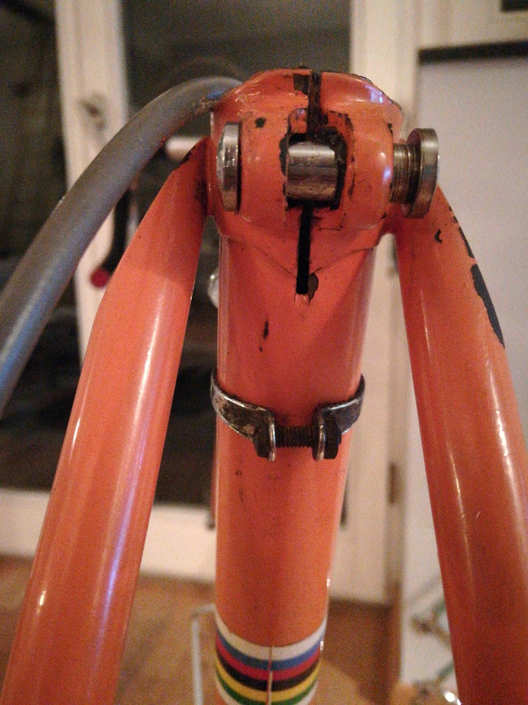

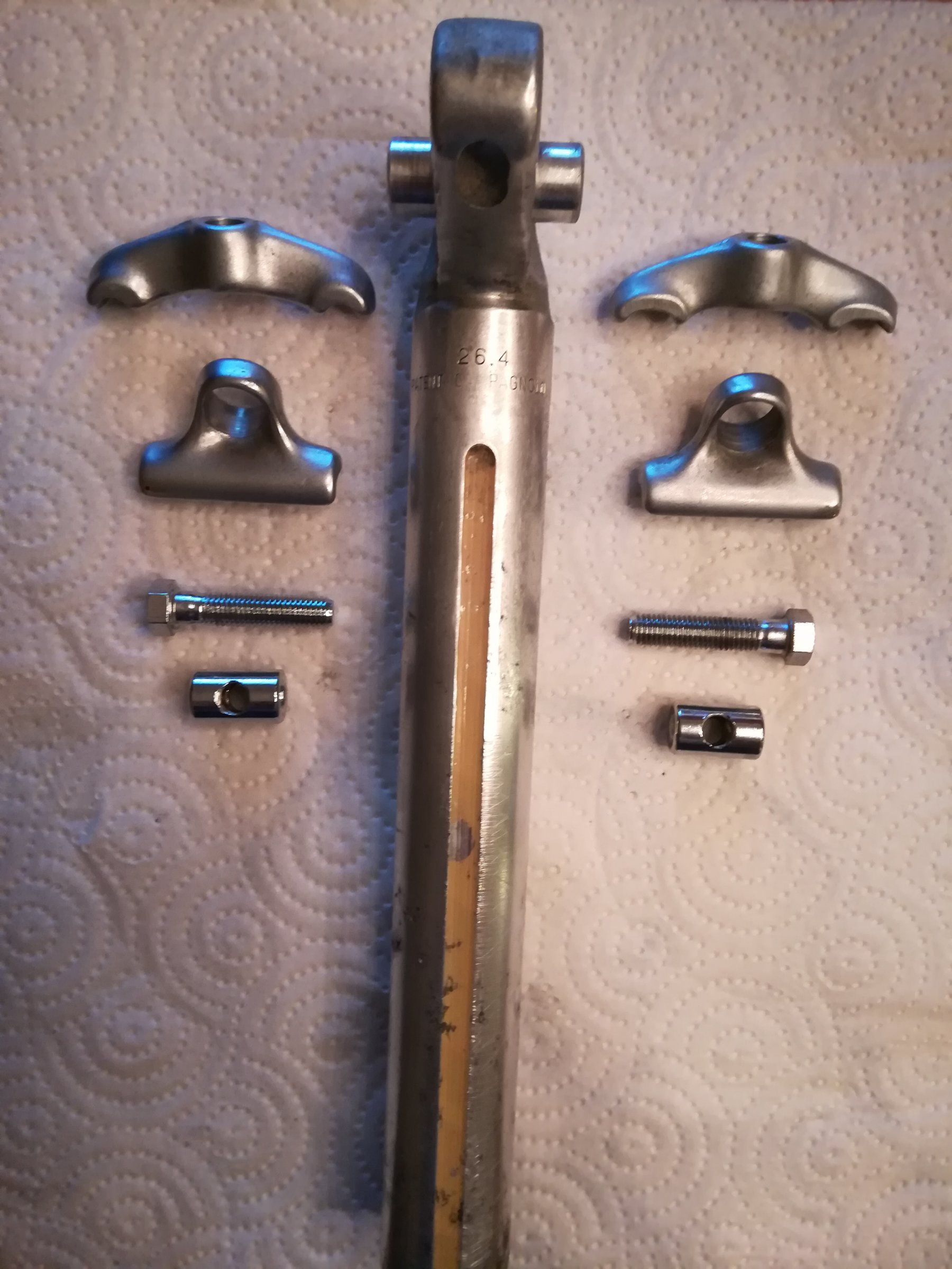

Nun habe ich noch einen Aufruf zu machen. Die Dame wurde offenbar etwas unterversorgt. Das (Sattel)Rohr, mit dem sie sich bislang begnügen musste, hat Untermaß, nämlich 26.4. Da musst sie immer ganz heftig zukneifen und einen Ring um das Rohr legen, damit es für passte. Ich möchte sie nun doch mit dem richtigen Durchmesser verwöhnen und suche daher dringen eine schöne Two-bolt (daran hat sie sich gewöhnt, und es gefällt ihr so) Stütze mit einem 26.8er Rohr. Über eure Angebote freuen wir uns!:D

Ist das schon "rückgeweitet"? Ich hätte auch gesagt 27,2mm - aber wenn da 26,4 drinn waren glaub ich das fast nicht. Welcher Rohrsatz ist das? Columbus? Bei Reynolds 531 gäbe es ja metrische 26,6mm. Ich hatte in so einem Rahmen mal eine 26,4 Stütze inkl. Zusammenwürgung - das sah fast ärger aus als dein Foto :idee:
Zum Rohrsatz gibt es keine Hinweise außer dem Innendurchmesser, den ich so nicht ermitteln kann. 531 in 26.6 wäre möglich. Morgen werden wir das Rohr richten, dann trial&error-Annäherung.

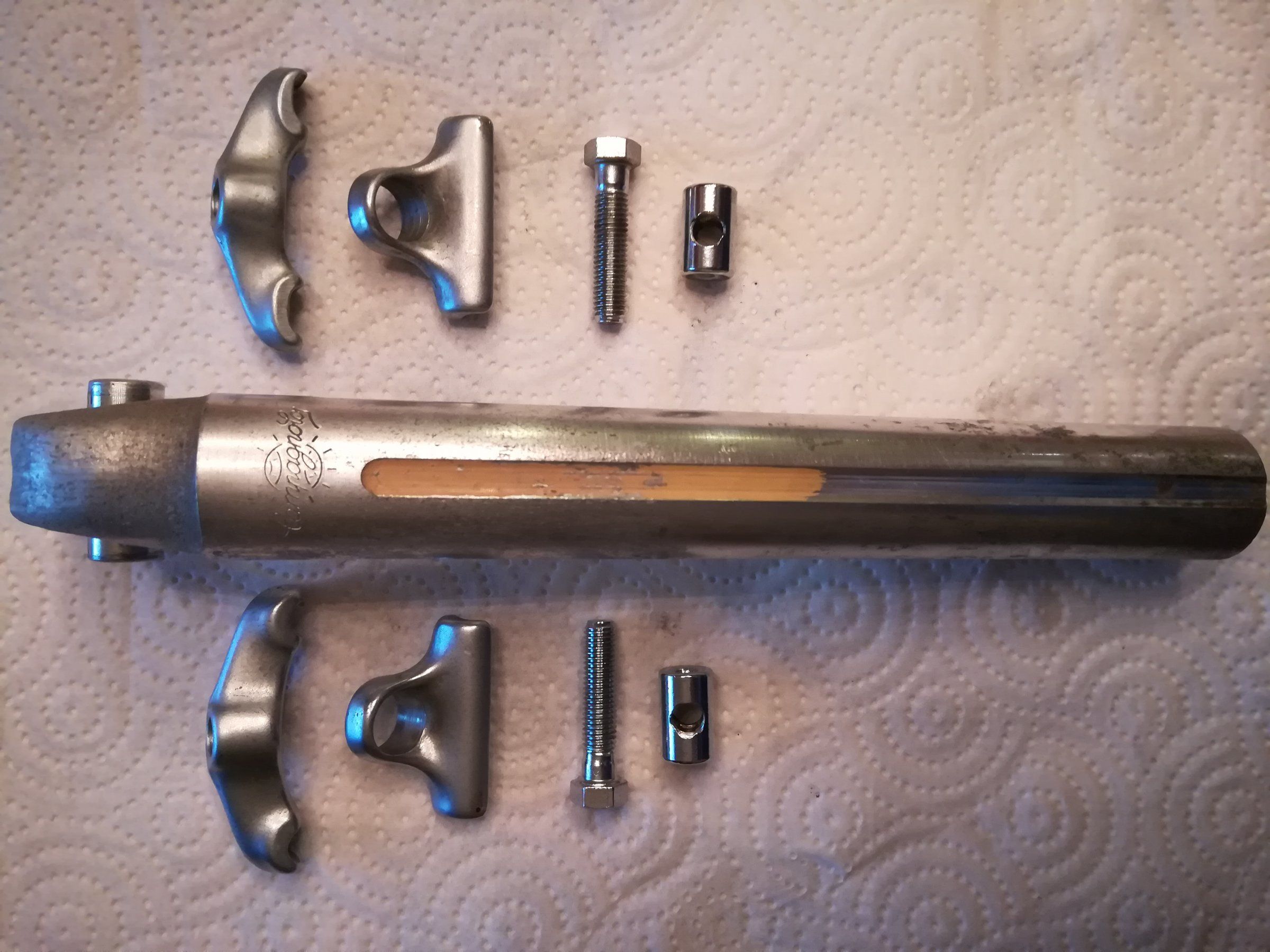

Hab mal die Stütze gereinigt...
Und mit der Manschette wieder eingesetzt.

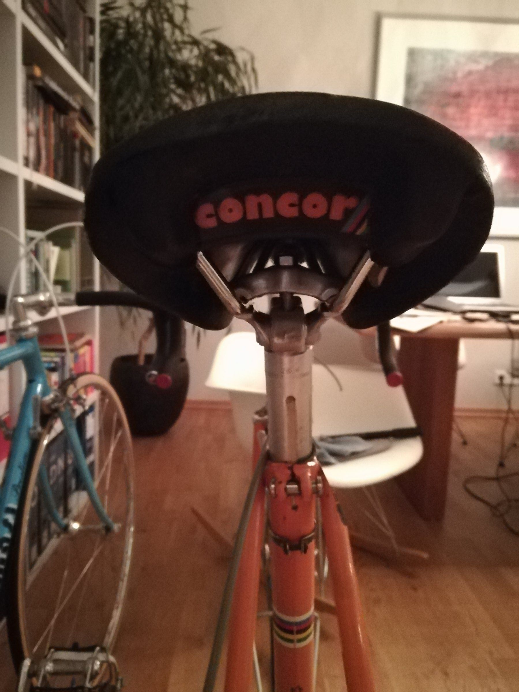

Der UnicaNitor kommt runter, der fährt sich für mich nicht gut. Ersatz ist in einem dunkelbraunen Concor in sehr schönem Zustand gefunden. Der ist zwar rund 8 Jahre zu jung, aber er fährt sich besser. Das zählt für mich bei einem Fahr-Rad mehr, als Authentizität. Zumal der Uni einen Lüders Berlin Aufdruck hat, das Rad aber von Brügelmann stammt.
Hier mal ein Bild, was meint ihr?
Anhang anzeigen 503193 Anhang anzeigen 503194
Der Concor steht ihr gut:-)

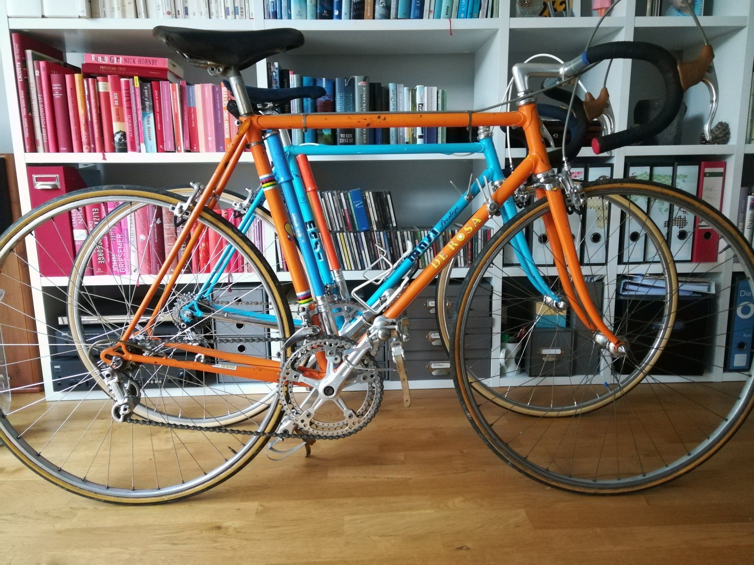

Eine Frage an die Patina-Jungs und Mädels: der Lack ist etwas patiniert, aber großteils sehr schön. Soll ich den mit Lackreiniger aufpolieren, oder nur sauber machen? Und dann die entscheidendere Frage: Großflächigere Roststellen am Lack versiegeln oder den Rost entfernen und die blanke Stelle versiegeln? Noch andere Ideen? Bin ganz hin- und hergerissen zwischen vollpatiniert und Spuren der Zeit sichtbar lassen, aber schön machen. Hmmm... Nicht leicht in diesem Fall...
