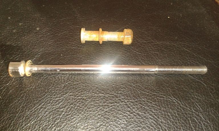

Ich habe da noch eine Frage. Obwohl ich hier im Forum schon gelesen habe, dass es schwierig wird, das zu finden. Ich habe die Schrauben vom Vorbau mal rausgenommen. Die Klemmschraube ist ja bekannlich ein M7x145. Und die gibt es nicht mehr. Hat einer von euch noch so eine rumliegen. Die Lenkerklemmschraube ist M8. Aber ich weiß nicht, ob man die mit der Nase als Verdrehverhinderung und dem typischen flachen Linsenkopf noch so bekommt. Hat einer einene Tip?
Anbei ein paar Bilder.

Apropos, was für einen Vorbau (Länge) hast / brauchst Du denn (Maße)? Lenkerklemmung 25,4, Schaftklemmung 22,2 nehme ich an? Welche Länge?
Ich habe einen Cinelli, den ich gerne verwenden wollte. Klemmung, glaube ich 25,4mm. Ansonsten 23,8mm. Messe ich morgen nochmal, auch die Länge. Der Bolzen ist 145mm lang.
Ok. So etwas edles habe ich nicht. :) SR oder so hätte ich Dir noch zusenden können. Du suchst aber schon die Schraube für die Lenkerklemmung, oder? Also die kurze in Deinem Bild.

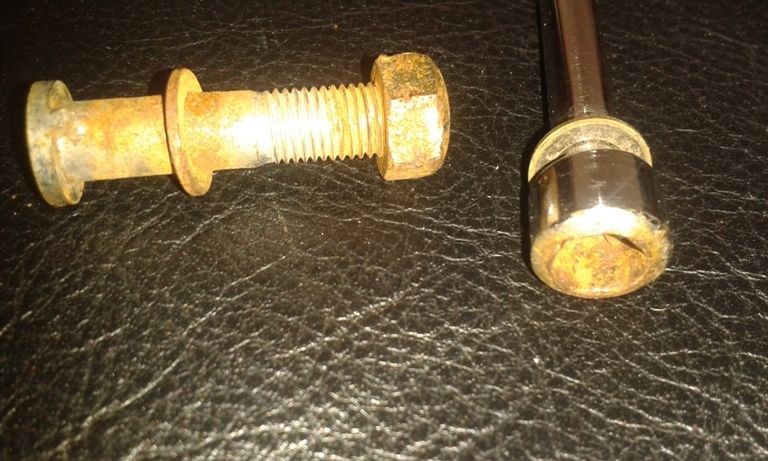

Wo ich mir die Bilder nochmals ansehe: Warum suchst Du die? Weil sie angerostet ist? Die Schraube scheint gerade zu sein. Den Rost könnte man loswerden.
Ich möchte mich nicht um mein Angebot drücken, aber es würde mich dennoch interessieren.
Oder suchst Du einen Konus, also das, was auf Deinem ersten Bild an der langen Schraube fehlt?
@biciclo ich suche im Grunde beide Schrauben. Zum einen die lange Schraube, mit der der Vorbau in der Gabel geklemmt wird. Die ist eine M7x145. Den Konus habe ich. Und bei der ist der Inbus verwirkt und rostig. Die zweite ist die kurze, richtig. Das ist eine M8. Ich habe nochmal den Lenker vermessen. Die Lenkerklemmung sind 25,4mm. Der Rest des Lenkers ist 23,8 oder knapp 24. Aber nicht 22,2mm. Daher passen da auch nur die Rennbremshebel. Eine Sattelstütze brauche ich erst mal nicht. Ich habe einen Sattel ersteigert, der mit Sattelstütze kommt.
Okay, verstanden :) Ich sehe nach
Ach so, da hast Du mich falsch verstanden. Ich meinte den Durchmesser des Schaftes vom Vorbau. Aber der wird 22,2 sein. Raleigh wird wohl kaum frz. Maße verwendet haben.
Da hast Du recht, ich hatte Dich falsch verstanden. Sorry. Der Schaft des Vorbaus hat 22,2mm, in der Tat.
@biciclo ich habe Glück gehabt und tatsächlich die lange Schraube gefunden, bei ebay. Also brauchst Du Dir keine Mühe machen und suchen. Und da ich ja jetzt eine gefunden habe brauchen wir Deinen Fundus nicht beanspruchen. So hat ein anderer "Verzweifelter" die Möglichkeit, ggf. auf diesen zurück zu greifen.
WIe bekomme ich die "kurze" Lenkerklemmschraube einigermaßen rostfrei und sauber? Never Dull?
Wenn Du NevrDull da hast, würde ich es probieren Autosol und ein Lappen funktioniert wahrscheinlich auch. Ich würde es vermutlich mit Autosol und einer einfachen Bürste versuchen. Wenn das nichts hilft, müßte man nochmals zu anderen Mitteln greifen. Ich kann anhand der Bilder schlecht beurteilen, wie schlimm das mit dem Rost ist. Die Scheibe und Mutter werden nichts besonderes sein, somit würde ich diese durch neue ersetzen. Vor dem Einbau das Gewinde nochmals fetten.
