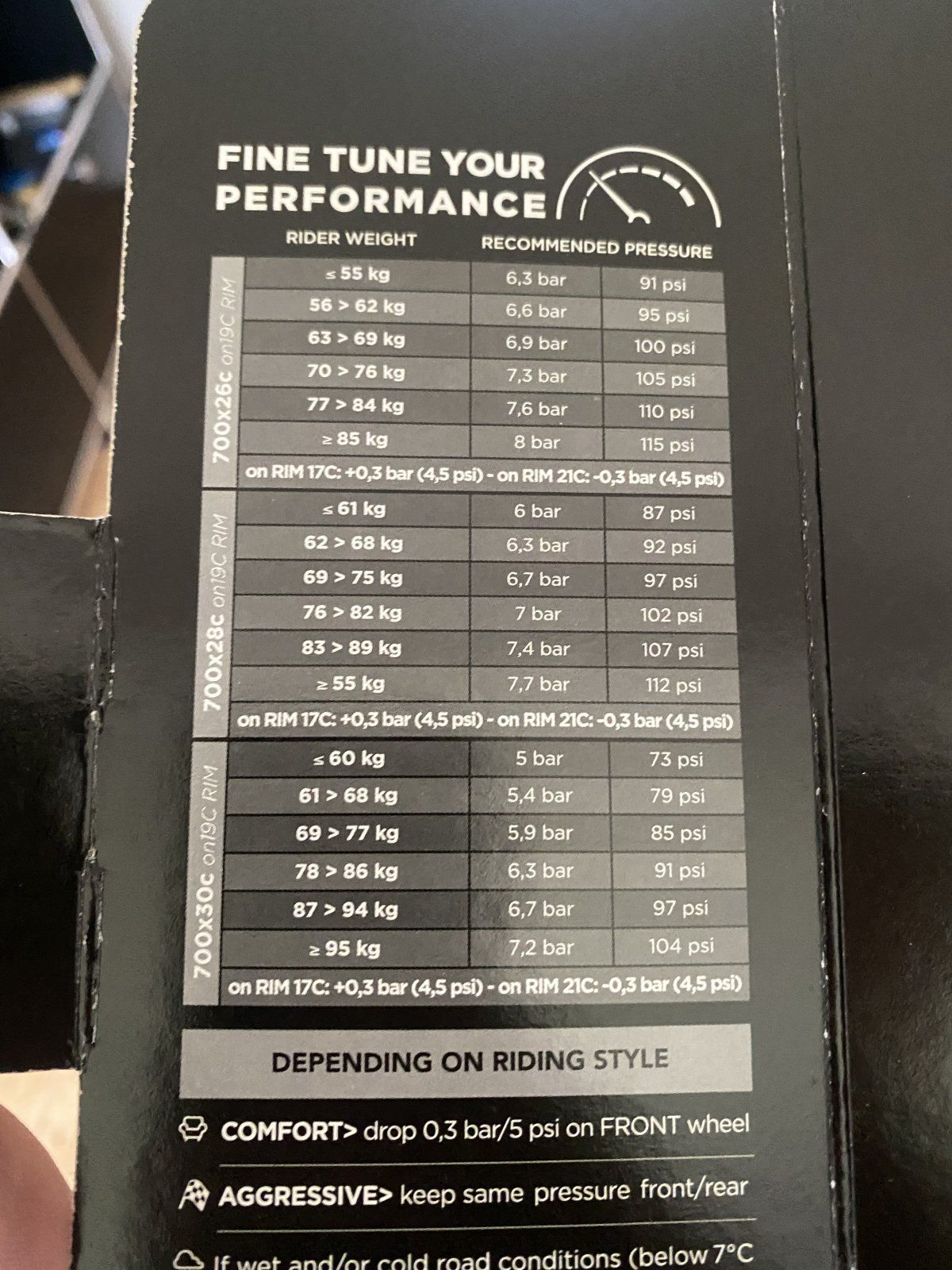

Druck ist mehr, 7,6 bar bei 26mm und knappen 80kg (Empfehlung von Pirelli). Den Conti bin ich immer mit +- 7 bar gefahren.

Dann scheinen die Empfehlungen der Hersteller deutlich zu hoch zu sein? Teste mal weniger Druck bei den nächsten Fahrten.
Ja, meine 6 bar liegen auch unter der Empfehlung von Conti. Es hängt ja auch sehr von der Felgenbreite ab, wie hoch der Druck sein muss. Man muss auch schauen, was die Felge erlaubt, da kann das Maximum schnell erreicht sein.
Hast du zufällig nen Link zu den Pirelli-Empfehlungen parat?
Mir scheint das auch sehr hoch.
Fahre bei 25mm in der selben Gewichtsklasse noch den „alten“ Velo mit 5,5bar.
Allerdings mit den Pirelli-Smarttubes. Bin aber vorher mit Conti 5000 und normalen Schläuchen auch schon mit maximal 6bar vorne und 6,5 hinten unterwegs gewesen 🤔
Ja siehe Foto, ist von der Verpackung der Pirellis.
26mm auf 19mm Felge trifft Genau auf mich zu.
Auf den zweiten Blick sind da aber auch ein paar falsche/unterschiedliche Angaben drauf.
