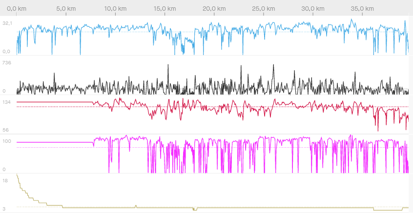

Was er (manchmal) halt nicht anzeigt, sind Puls, Trittfrequenz und Leistung - also Daten, die von zusätzlichen externen Sensoren erfasst werden. Die Felder bleiben einfach leer bzw. ein Strich, als wäre kein Sensor verbunden. Drücke ich dann die Power-Taste kurz und scrolle runter zur Liste der Sensoren, dann erscheinen alle gekoppelten korrekt und diejenigen, die ich gerade am Rad bzw. an der Brust habe, auch mit grünem Empfangs-Balken - der Roam sieht sie also und sie senden auch. Gehe ich dann wieder aus dem Menü raus, werden alle Werte in den enstprechenden Feldern korrekt angezeigt.
Ich füge mal ein Bild ein von einer Fahrt, wo mir erst nach etwa acht Kilometern auffiel, dass ein paar Daten fehlen (ich war lange auf der Karten-Seite unterwegs, da fehlte nix). Als mir das auffiel, habe ich wie oben beschrieben in der Sensorenliste nachgeschaut, ob der ROAM die Sensoren (mal wieder...) entkoppelt hat - hatte er aber nicht. Anschließend war wieder alles okay und die Daten wurden für den Rest der Fahrt korrekt aufgezeichnet. In dem Fall betraf der Fehler Puls und Trittfrequenz, PM habe ich an dem Rad nicht.
(Geschwindigkeit blau, geschätzte Leistung schwarz, Puls rot, Trittfrequenz pink, Temperatur beige/olive/wasauchimmer)
Verstehe. Das ist mir tatsächlich nicht bekannt. Ich schaue vor Abfahrt allerdings immer ob alle meine Sensoren verbunden sind. Der Powermeter samt Trittfrequenzsensor erwacht ja beispielsweise erst nach mehreren Rotationen und braucht dann einen Moment um sich zu verbinden (nein, sicher keine 10 Km).
Vielleicht solltest du ein Ticket bei Wahoo eröffnen, aber als Übergangslösung schau doch vor Abfahrt kurz ins Sensoren-Menü - dann sollte ja auf Anhieb alles da sein wenn ich dich richtig verstehe.

Schöne Idee, aber nein, die Sensoren sind nur mit diesem einen Gerät gekoppelt - und das auch schon lange. Bis vor wenigen Wochen hatte ich nie ein Problem damit, der oben beschriebene Fehler taucht erst seit ein paar Wochen auf - und das auch nur sporadisch, vielleicht insgesamt vier Mal seit Jahresbeginn.
Ja, normalerweise wäre das der Weg. Aber ich bin wirklich völlig ernüchtert und enttäuscht von wahoo in den letzten Monaten. Der Service war immer gut, bei Hardwareproblemen (kleine Liste unten...) wurde mir immer schnell geholfen, meist durch Austausch. Aber was Software angeht, ist die Firma in meinen Augen echt inkompetent. Dauernd wird irgendwas per Update kaputtgemacht (mein Klagelied hab ich hier ja schon mehrfach gesungen) und wenn man Softwarefehler meldet, dann heißt es, wir arbeiten dran, aber keiner weiß, wie lange es dauert, vielleicht ein paar Monate.
