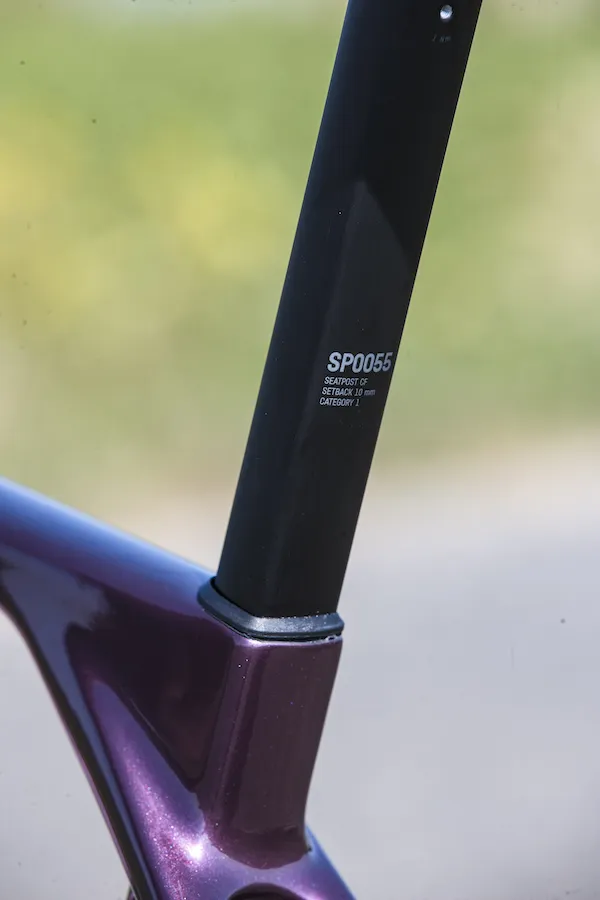

Ich würde auch eine Stütze ohne oder mit max. 15mm Versatz bevorzugen. So fahre ich aktuell. Die neue Stütze mit Versatz hat angeblich 20mm Setback. Auf der Stütze steht aber 10mm:
Canyon konnte mir bislang keine nachvollziehbare Antwort liefern was den nun stimmt oder hatten meine Frage gar nicht verstanden @Canyon_Support
Da man die Stütze nicht mehr tauschen kann, ist das für mich ein wichtiges Entscheidungskriterium geworden pro/contra neues Ultimate, solange die SP0065 vom CRF ohne Versatz nicht einzeln erhältlich ist.

Von Mitte Stützenschaft bis Mitte Sattelbefestigung sind es 20mm. Gerade nachgemessen. Keine Ahnung wie die auf die 10mm kommen, die auch auf meiner Sattelstütze stehen...
Danke fürs messen. :daumen:
Das war bestimmt ne Fehlproduktion/falscher Aufdruck und Canyon hat die deshalb günstiger bekommen. Besser als nochmal alles neu produzieren zu lassen.
