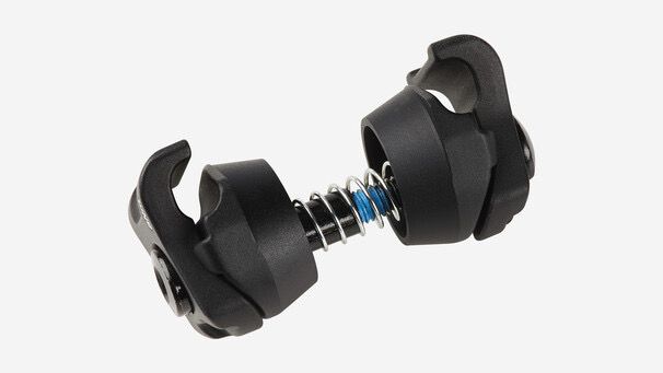

Ich habe nochmal eine Frage bezüglich der Verstellung der Sattel Neigung, bei meinem Kumpel lässt sie sich verstellen, er musste einmal mit etwas mehr Gewalt gegen klapsen, wenn er es jetzt aber wieder fest zieht und dann wieder Lose macht dann ist es immer wieder nötig einmal kurz Kraft aufzuwenden und es ertönt ein kurzer Knack und dann lässt es sich verstellen, ist das normal wegen der konischen Bauform?
Bei mir bewegt sich gar nichts, auch mit mehr Gewalt nicht. Hat hier wer Erfahrung mit dem Canyon Support? Ich würde das Rad gerne behalten aber nur wenn es sich auch ordnungsgemäß verstellen lässt, der nächste Canyon Service Partner ist weit weg und ich sehe es nicht ein, dass ich dort hin muss. Schicken die auch eine neue Stütze zu, die genügend geschmiert ist um zu funktionieren?
Ja.
Ist das echt so schwer zu verstehen?
Wurde doch schon mehrfach erklärt. Das ist normal. Wenn die Klemmung festgezogen wird pressen sich die Konusse so fest da rein, dass sie bombenfest sitzen. Dann muss man sie von der gegenüberliegenden Seite mit einem Dorn oder irgendwas lösen.
Da hilft weder Fett noch Paste. Ich denke eher, dass es mit Fett dazwischen noch „schöner klebt“.
Das ist normal! Das wird mit einer neuen Stütze nicht anders/ besser.

Natürlich im Idealfall nur ein einziges Mal. Allerdings ist bei mir die Neigung eben bereits bei Lieferung falsch eingestellt und überhaupt nicht in Waage.
Ansonsten verstehe ich nun was du meinst, kann mir aber immer noch nicht vorstellen wie ich das einmalig lösen kann. Was meinst du mit Dorn von der anderen Seite? Sorry ich verstehe echt auf dem Schlauch.
Will das einmal mit eurer Hilfe einstellen und gut ist.
Hatte mich eben nur gewundert dass mein Kumpel sagte es knackt bei jedem verstellen, wenn man da doch mal dran muss. Aber dann ist das so gewollt.

Ich bin mir auch echt unsicher wie kräftig ich daran ziehen / drücken darf wegen carbon und so....

ich habe es so geschafft, in dem ich die Schraube zur Sattelklemmung rausgeschraubt habe, einen Schraubenzieher genommen habe, darüber ein Stück alten Fahrradschlauch gegeben habe und dann jeweils von einer Seite innen durch das Loch die beiden Konus rausgeklopft habe.
Vorm Rausklopfen am besten mit einer Taschenlampe reinleuchten, dann ist es eigentlich relativ offensichtlich, wo man ansetzen muss.
Hatte schon Angst, etwas zu beschädigen, aber nach zwei beherzten Schlägen mit dem Hammer auf den Schraubenzieher sind die Teile rausgeflogen.

So ähnlich. Aber nix scharfkantiges nehmen. Daher die Empfehlung, nen Dorn (Durchschlag) zu verwenden.
Der Gummischlauch war jdf. auch net blöd. 👍🏼
Hier nochmal das Bild:
Die Schraube ganz raus. Durch das Schraubenloch nen Durchschlag und auf der anderen Seite an den inneren Rand vom Konus klopfen.
Jetzt verständlich?
Ja vielen Dank, jetzt ist es verständlich! Ich versuche jetzt mal die Konen auszutreiben vorsichtig mit einem Schraubenzieher.
Werde den Sattel nun abbauen aber die Sattelstütze im Rahmen lassen und dann vorsichtig versuchen auszutreiben.
Hält der Rahmen denn diese seitliche Krafteinwirkung durch die Hammerschläge aus?
Ich habe irgendwo Tipp mit Eisspray gelesen, dann fallen die Konen angeblich von alleine raus.
Macht auch Sinn, nachdem Carbon kaum schrumpft, Alu dagegen ganz ordentlich.
