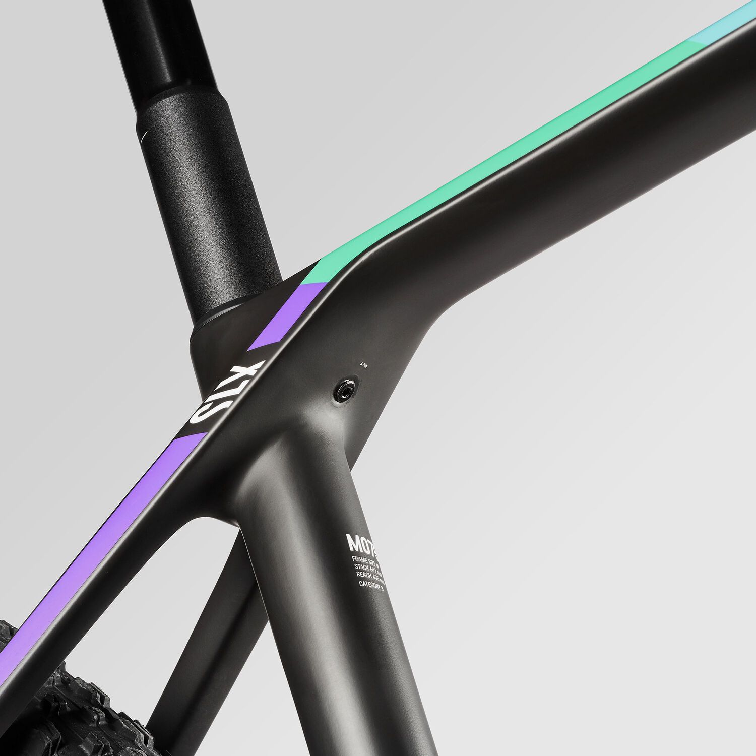

Sieht für mich aus, als ob das Ultimate die Klemmung vom Exceed übernomimen hat und wenn es dort ohne Abdeckung geht, dann vermutlich auch bei einem Rennrad🤔
Oder ist das am Ultimate entscheidend anders?
Ja, gleiches Prinzip. Ein Abdeckung für den Schraubenkopf ist kein funktionsrelevantes Teil.
