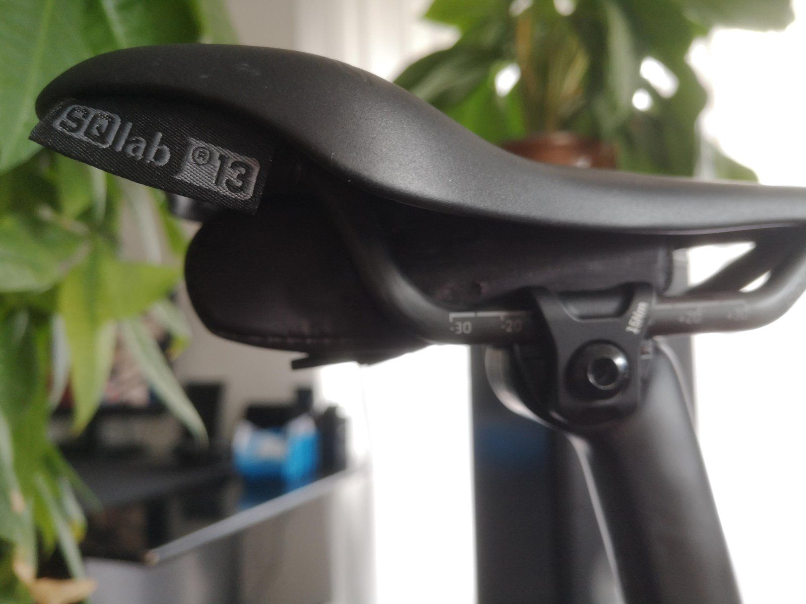

Die Funktion des Canyon Flash Rücklichts ist gut und die Leuchtstärke m.E. vollkommen ausreichend.
Die Befestigung ist so ein Ding. In der Sattelstütze ist ja nur ein Gewinde und das Rücklicht wird oben in die Halterung eingesetzt. Dabei bewegt sich die Halterung immer etwas zu den Seiten und man muss sie kurz wieder ausrichten. Auf Dauer könnte sich dadurch vielleicht die Schraube lösen und man müsste sie nachziehen. Das muss ich aber noch etwas beobachten. Der Nippel zum Abnehmen des Lichts ist aus billigem Plastik und ist etwas fummelig.
Wie man sehen kann, sitzt die Leuchte außerdem so, dass selbst meine winzige Satteltasche ein Stück der Leuchte verdeckt.
