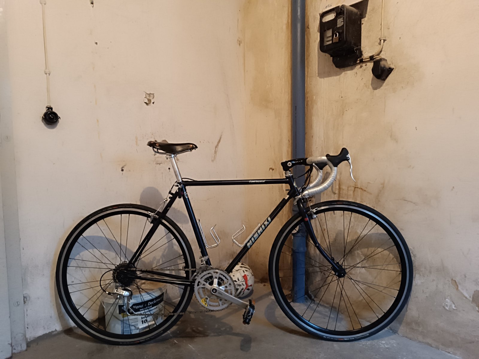

Heute habe ich beide Nishikis ausgeführt. Erst das Continental

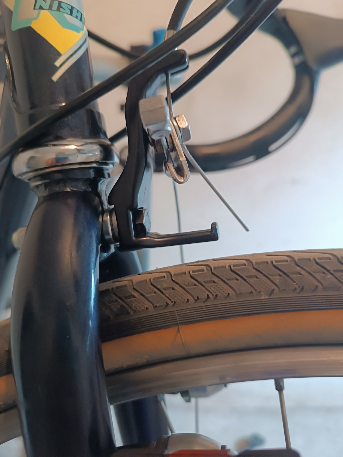

Das Rad fährt, schaltet und bremst gut. Die Cantis sind gut eingestellt und gefallen mir. An Gängen fehlt schon was am schnellen Ende, da werde ich mich aber sicher dran gewöhnen. Für ein Reiserad ist die Sitzposition natürlich etwas zu sportlich, aber noch OK.

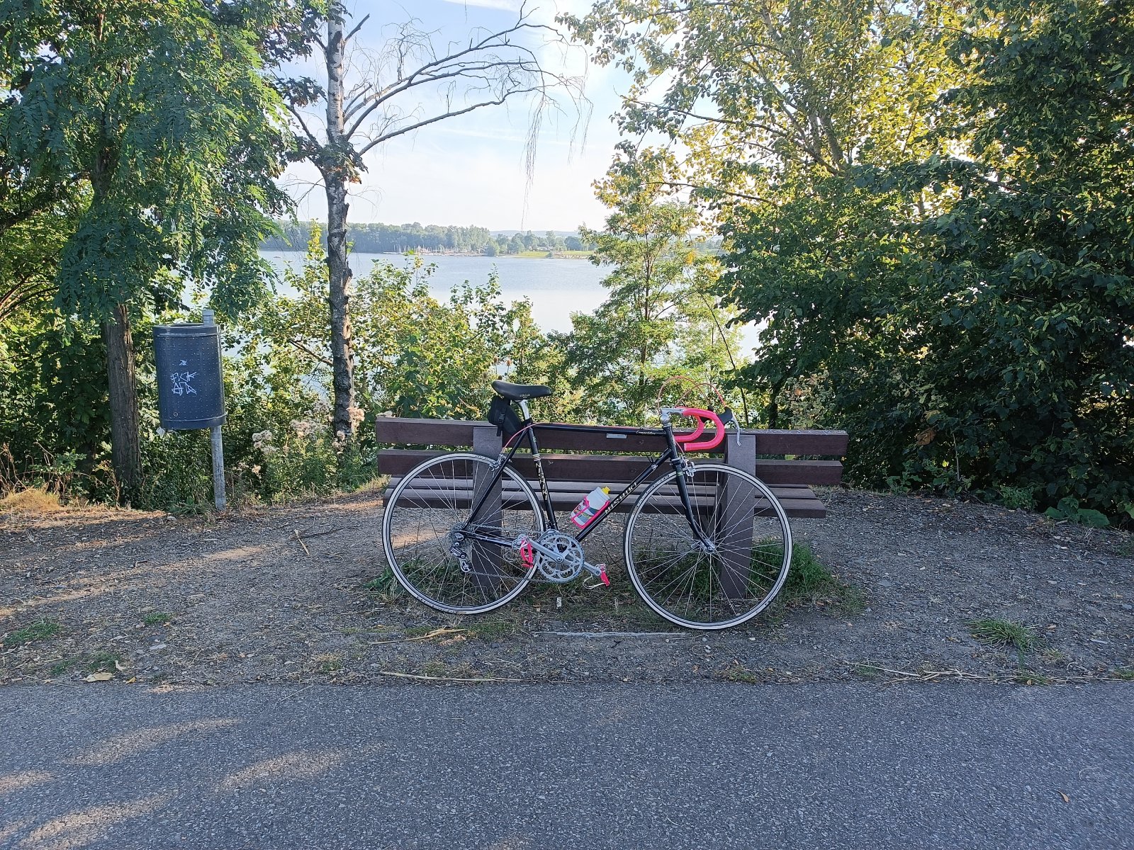

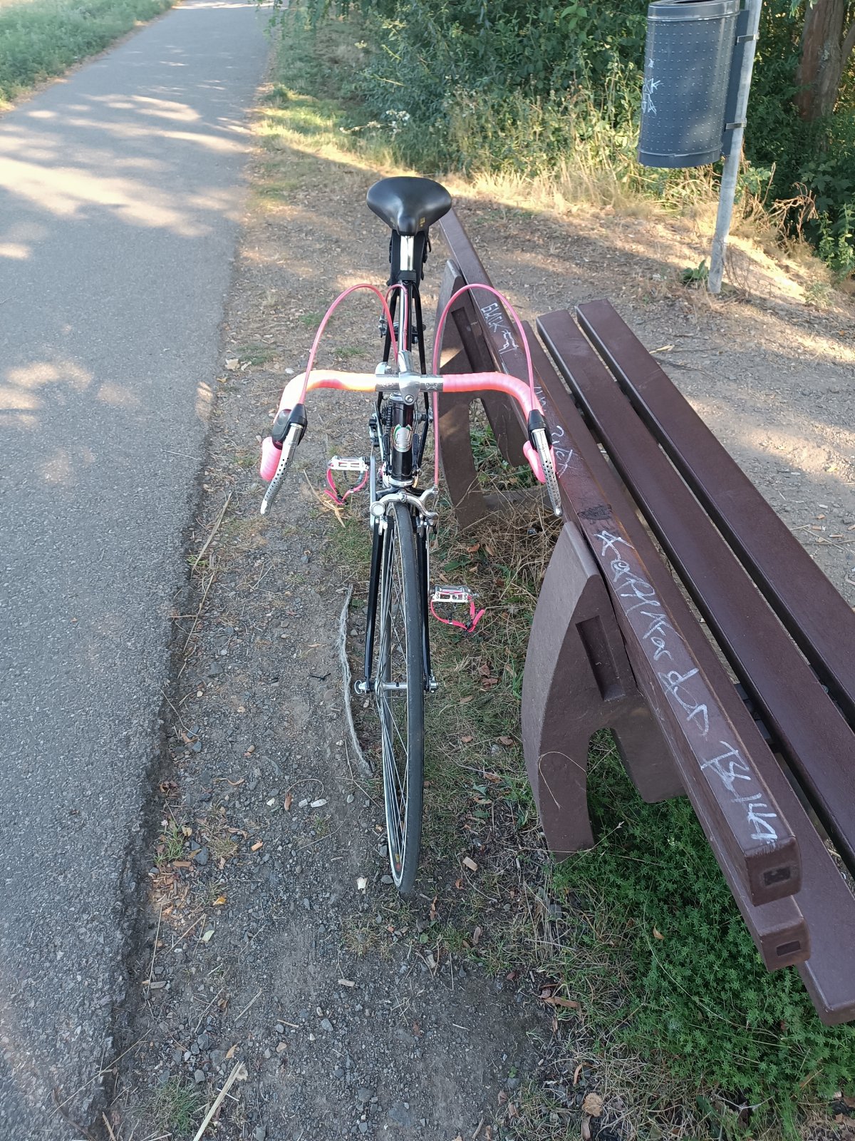

Später am Tag geb es auch eine Runde mit dem Competition
Sie hat auch Spaß gemacht. Bremsen haben mir gefallen, Schaltung muss ich jedoch besser einstellen. Insbesondere der Umwerfer war etwas zickig und wollte nicht wirklich auf das kleine Blatt schalten. Habe unterwegs zwar mal bissl verstellt, hat danach auch zwei Mal funktioniert, bei dritten Mal wollte er wieder nicht runter schalten. Ansonsten jedoch alles gut. Sitzposition etwas entspannter als auf dem Continental. Sattel auch hier gut, ist ein älterer Selle Italia Lady, etwas breiter als der Lady Turbo auf dem Fullpro und funktioniert wohl auch gerade deswegen besser. Den weissen Turbo werde ich trotzdem mal auf diesem Rad probieren, vielleicht funktioniert auch der hier besser. Lenker und Bremshebel waren auch gut.
