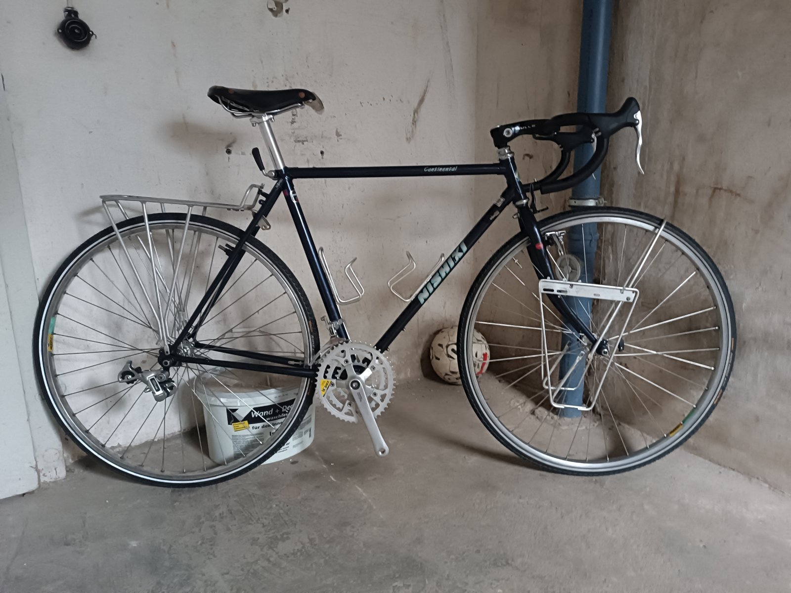

Wer vorne solch einen Träger montiert , bekommt heftige Abzüge in der künstlerischen und optischen B-Note .
Das Teil sieht eher aus wie der Bespannungsrahmen eines Tennisschlägers . 😎

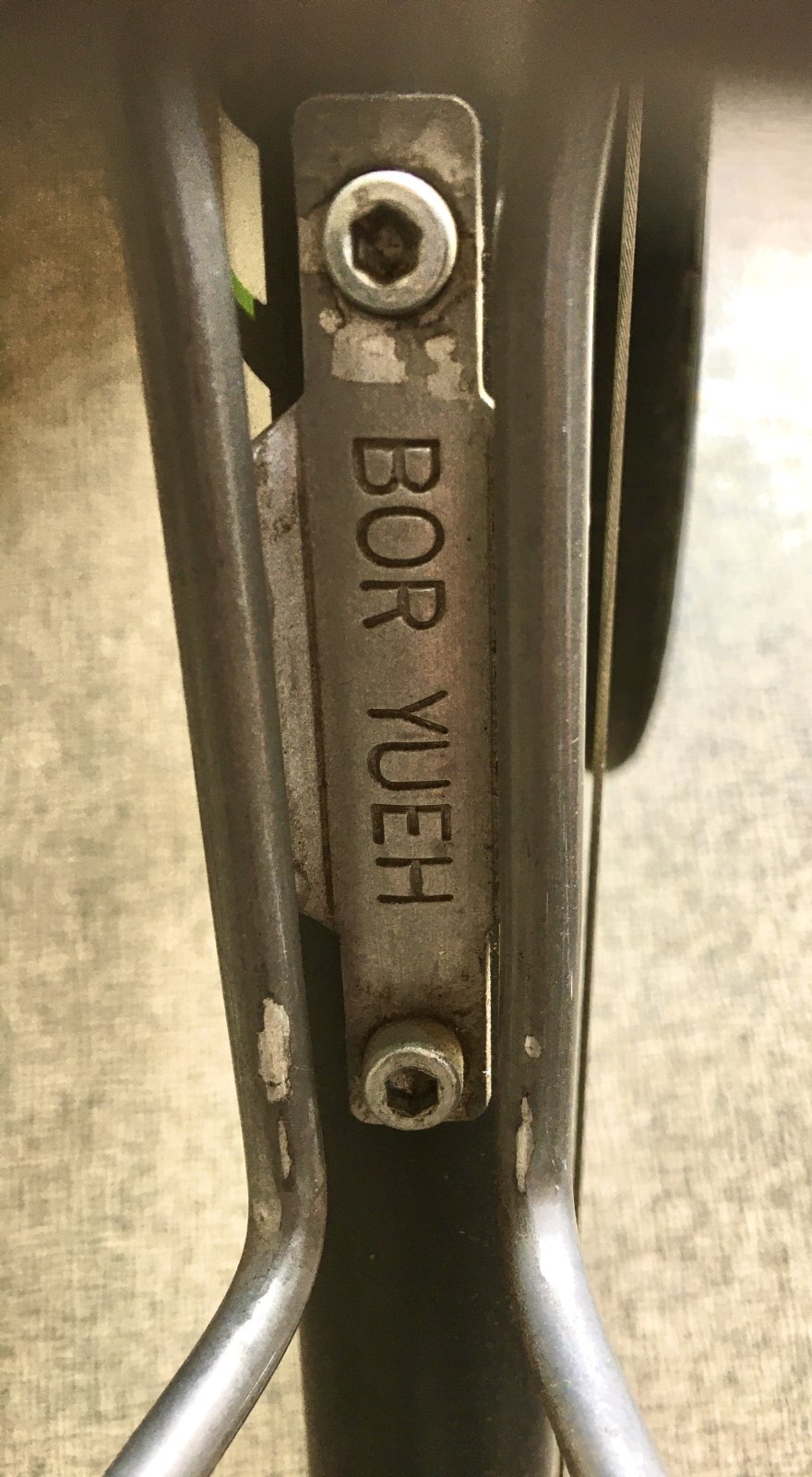

………Flaschenhalter * (diese hatte ich vor den gelben an der Toscana) Bor Yueh.
BOR YUEH Flaschenhalter * aus den 80ern - nicht die Nachbauten - hingegen ist Kultspitze . Westcoast-feeling , vormittags Surfen und nachmittags bike ballern . Vielleicht zwischendurch noch nen joint rumreichen . So muss das 😉
Wer vorne solch einen Träger vorne montiert , bekommt heftige Abzüge in der künstlerischen und optischen B-Note .
Schlechte Noten bin ich gewöhnt 🤪 außerdem ist er auch von Bor Yueh also auch Kult 😁
Außerdem passen meine Berthoud Packtaschen perfekt daran.
ich habe noch einen älteren Tubus Lowrider, den finde ich tatsächlich auch schöner, ist jedoch schwarz.

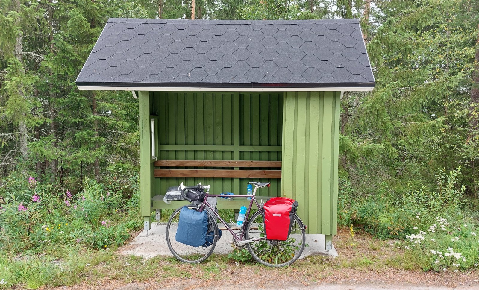

Reifen *, Schläuche *, Ersatzlicht, Kettennietstifte, Schaltzug etc. pp. habe ich alles dabei -- aber einen Sattelklemmbolzen? Vielleicht hätte ich doch meine Nagelschere und eine Getränkedose opfern sollen. Hätte, hätte, Fahrradkette ...
Dumm auch, wenn einem sowas dort passiert, wo sich Elch und Fuchs gute Nacht sagen: in Pahkala. Die Bushaltestelle sieht gut aus, doch das täuscht. Hier halten offenbar nur Schulbusse und derzeit sind hier Sommerferien.
Was nun? Im Stehen weiterfahren? Die 8 km zur nächsten regulären Bushaltestelle schieben? Im Wald zelten und Blaubeeren sammeln? Wie lange reicht der Proviant?
Ich berichte dann mal, wie es ausgegangen ist.

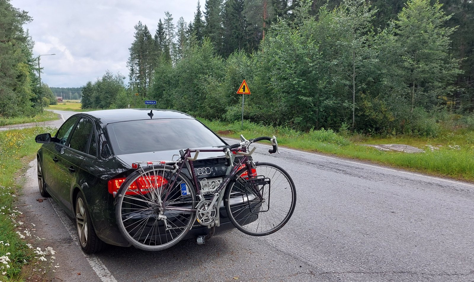

Sorry für den Cliffhanger: Alles halb so wild! Der Bergungsdienst war nach einer knappen Stunde da und die letzten 50 km ging es so weiter:
