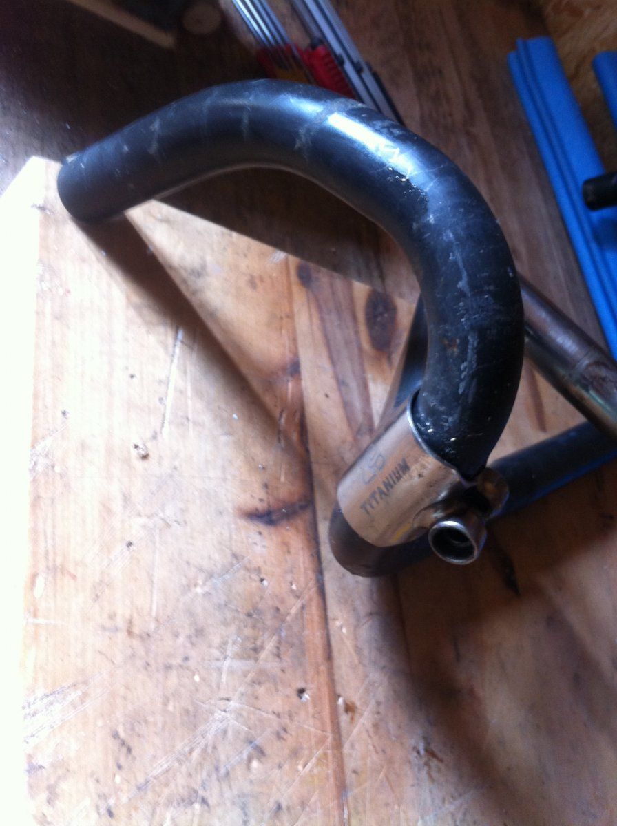

Lenker ausfädeln ist eine Frage der Geduld. Immer das Schraubenauge in der Biegung innen führen (wos geht - hier sind enge Lenker und kurze Vorbauten klar im Nachteil). Etwaw aufklietzen kannste das Vorbauauge auch, z.B. mit der orig. Vorbauschraube, von hinten reingedreht und ein Blech in den Schlitz gesteckt, an dem sich die Schraube abstützen kann. So verhinderst du, dass du mit dem Spreizwerkzeug (z.B. Schruabendreher) abrutschst und dich verletzt.
:daumen:
genau so und nur so.
..eine Frage noch an die Experten:
Anhang anzeigen 264909...
also den Vorbau um 180° drehen fürs nächste Stück.

soooooo, gab eine lange Pause hier (Dienstreise) aber durchaus Neuigkeiten:
Lenker und Vorbau sind (ohne den Einsatz von Gewalt) getrennt, der Tipp von @marcfw (180° drehen) war das Erfolgsrezept...
