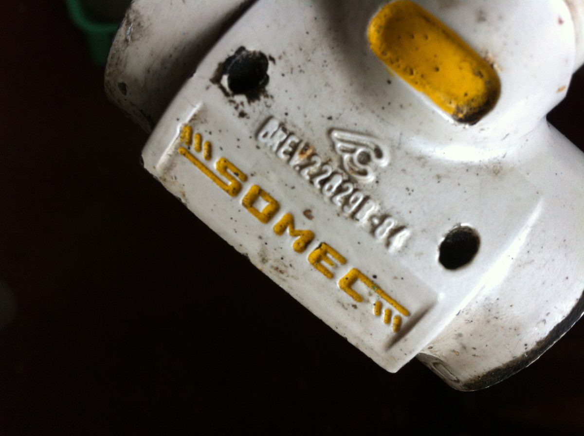

...wo wir gerade bei Detektiven sind, kennt jemand den Cinelli-Tretlagermuffen-Geheimcode ? ...bzw. kann man aus der Nummer an der Tretlagerbox irgendwelche Infos ablesen ? ...steht die "84" vielleicht für das Baujahr ?
Das sieht eher aus wie eine Patentnummer "Brev" heißt ja "brevetto", also Patent. 84 ist sicherlich das Jahr der Patentierung. Das ist also schon seit 11 Jahren abgelaufen.

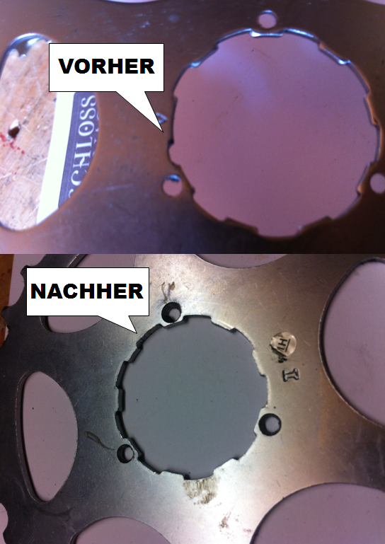

...so, ich wollte ja das "von HG auf UG feilen" hier genauestens dokumentieren, bitteschön (film extra für den @der Basso ;)) :
(für eine "Frosch mit der Feile"-Produktion reichte leider die Zeit nicht aus - sorry)
...für alle, für die das zu schnell ging, hier nochmal als Standbilder:
Anzeichnen (wieviel "Ecke" muß ab...)
...letzte Konzentration...
...einspannen (zwischen zwei Klopapiertüchern, damit nichts verkratzt)...
..feilen...
...bisschen nachfeilen...
...checken ob das Ritzel auf die UG-Kassette passt - PASST !
vorher-nachher (wer genau hinsieht, erkennt, dass ich minimal zuviel abgefeilt habe, die Lücke also etwas zu groß geworden ist, sollte aber wohl nicht stören...)
Jetzt mal im Ernst: diesen Post hier zu erstellen, hat länger gedauert als das Ding zurechtzufeilen, da lohnt eigentlich keine Dokumentation und schon garkein youtube-Anleitungsvideo... Gebraucht werden ein Schraubstock, eine Feile und minimale motorische Fähigkeiten...
...dann müßte der Rahmen aber auf jeden Fall nach `84 gebaut sein - richtig ? Der Erstbesitzer meinte nämlich, sich zu erinnern, dass er den Rahmen Anfang der 80er gekauft hätte (Somec hatte den länger im Sortiment, lässt sich über Katalog nicht genau eingrenzen)...

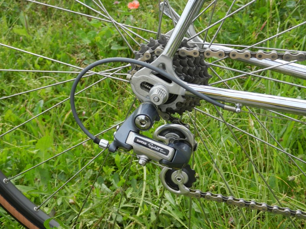

die Superbe PRO ist aber nicht gerade dies klassische Bergziegengruppe... Das Schatwerk ist recht kurz bemessen, meine ich.
Es wiegt als einziges damaliges Serienschaltwerk unter 200 g. Die Geometrie ist übrigends mit der DA 7400 identisch, man kann sie also auch mit ST-7400 bedienen. Wenns sein muss, denn dann ist der Gewichtsvorteil wieder mehr als hin.
