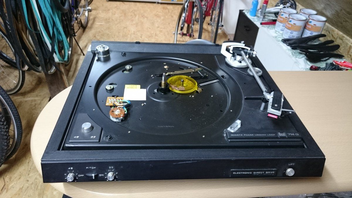

So nu isser da, der abgefrackte 714Q
Dreht erstmal alles und alle Knöpfe sind dran.

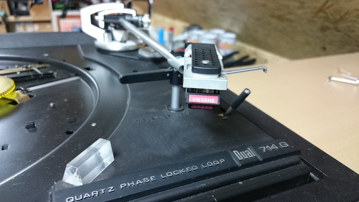

Was ist von dem Abtastsystem und der Nadel zu halten (ich seh erstmal keine Nadel rauskommen, muss mal sehen wie das in neu aussieht)

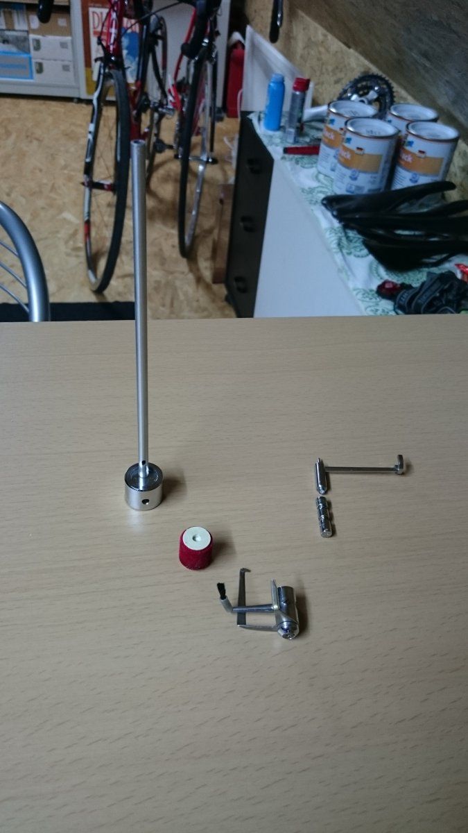

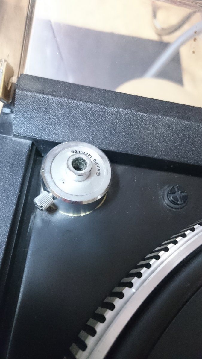

Ein offensichtlich nachgerüstetes Bürsten .... Dingsbums war dabei, braucht man das, bringt das was?
Da ist auch der Halter abgebrochen, den würde ich nachdrehen lassen, in der DDR hätte man das gleich aus Metall gemacht.... :-)

Die Nadel ist auf jeden Fall schonmal abgebrochen.
Die Suche nach einer Ersatznadel ergab Ergebnisse von 25-200€ , wer kann da was empfehlen bzw von etwas abraten?
Cu Danni
Der Abtaster müßte entsprechend Bezeichnung ein Shure V-15III sein, der Nadeleinschub VN35HE hatte mal ein hyperelliptische "Diamantspitze" und stellte quasi das größte Modell dar.
Wo man hierfür noch Orignal-Nadeln bekommt, weiß ich leider nicht. JICO-SAS soll eine gute Alternative sein. Die Nachbaunadeln für Preise zwischen € 35 und 100 dagegen taugen meist nichts oder leider nicht viel.
Evtl. wäre es auch noch eine Option den alten Nadeleinschub zu Axel Schürholz für ein Retipping auf Shibata-Nadelschliff zu schicken?

Der Halter des Besens ist mit nem Kleber da befestigt worden, da will ich nicht dran rum hebeln.
Sieht auch ganz schmuck aus und wenn man die Kusstoffteile durch Edelstahl/Alu ersetzt hält es auch.
Zudem mich die Drehteile nix kosten

Jepp, der Abtaster ist ein V 15 III.
Da muss ich mal sehen was ich da in Sachen Nadel mache, eine 25€ Ding kommt auf jeden Fall nicht dran.

Sooo,
gute Nachrichten:
- du hast ein Shure V15III
- du hast den Adapter für den ULM-Arm schon dran. Der ist gesucht.
Nadel? Wenn du ein- für allemal diese Frage geklärt haben möchtest: http://www.jico-stylus.com/product_info.php?cPath=18&products_id=1045
Diese Nadel hat sich bewährt und sie wird dem Shure-System qualitativ gerecht. Der Preis ist dabei günstig, wenn man sich andererorts ansieht, was für vergleichbare Systeme an Neupreisen aufgerufen wird. Das V15III ist immer noch top - ohne "Wenn-und-Aber".
Mit "vergleichbar" meine ich vor allem den Schliff des Diamanten. Der ist hauptverantwortlich für den Preis. Bei Ortofon wäre es mindestens der "Fine-Line"-Schliff und die MM-Systeme mit Nude-Fine-Line fangen beim 2M-Bronze für ca. 300,- (Straßenpreis!) an.
Schau dich auch einfach mal im Dual-Board um: http://www.dual-board.de/
Hier gibt's für FAQs schon am Eingangsportal eine sehr vielfältige Hilfe und das teilweise typensortiert.
Geht dein Stroboskop? Wenn nicht: http://www.dualfred.de/Laufwerk/Elektronik/Elektronik-225321-LED-or-dt.html
Gibt's auch in Grün oder Blau.... Muss man dann mögen. Blau findich total kagge - bei allen HiFi-Geräten - brennt sich förmlich in die Netzhaut, dieses Licht.
