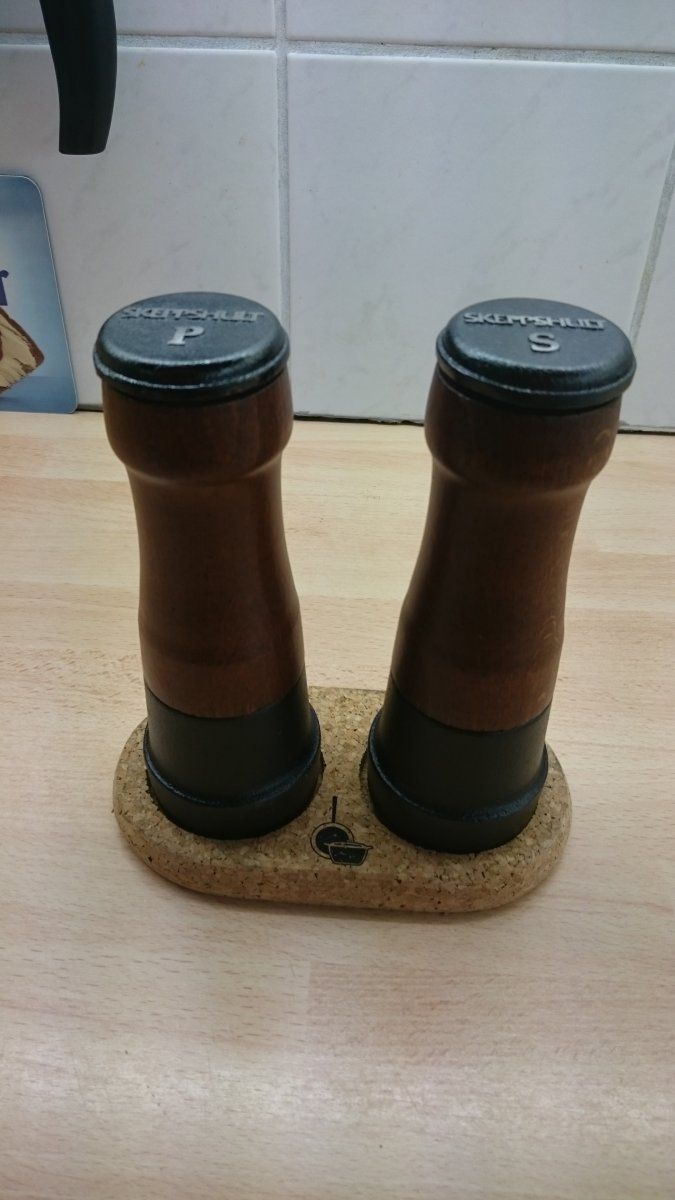

Da mein ersteigerter Platten im Kreis Dreher heute nicht in der Post war (sondern was anderes) zeig ich eben mal was anderes.
Gewürzmühlen aus Gusseisen und Holz zum Apothekenpreis.
Aber Ich glaube Radklassiker, Musik und Kochen gehört irgendwie zusammen.
Cu Danni
Cu Danni
Nettes Gimmick, aber Pfeffer zerkleinert man im Mörser!
Mach einfach mal eine Geruchsvergleichsprobe...
Gruß,
Axel;)
:bier:
P.S. Skepphult haben wir auch, aber keine "Gewürzmühlen"
