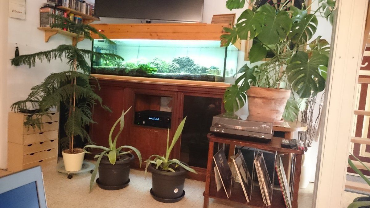

Leider muss ich das Kabel auf jeden Fall um ca 0,5m verlängern (erstmal) der Dreher passt unmöglich neben den AVR.

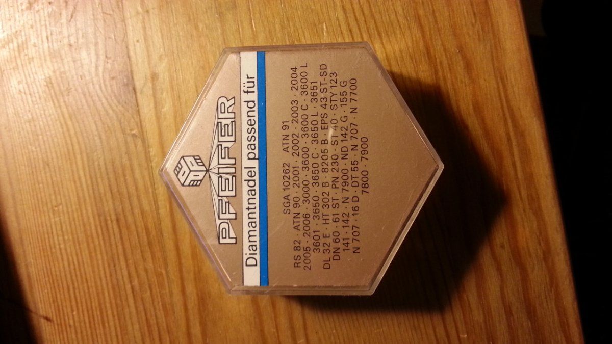

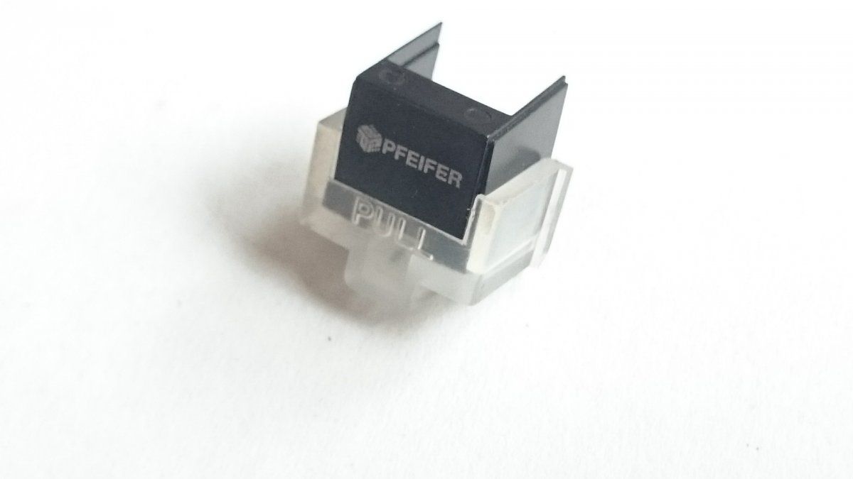

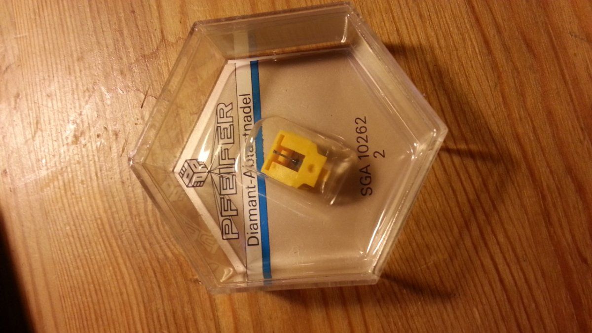

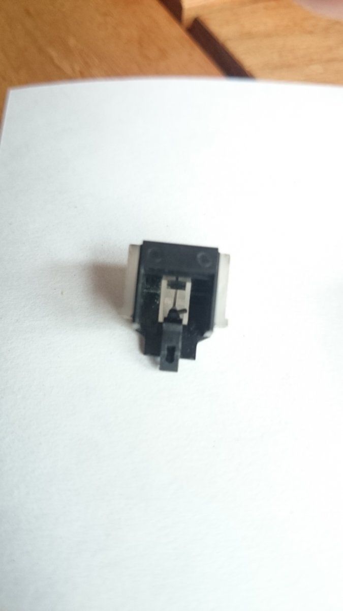

Da die Diskussion gerade paßt: gegen Versandkosten: Pfeifer Diamant-Abtastnadel SGA 10262 2. Hatte ich mal vor 20 Jahren als Ersatz für den RFT Spieler meiner Eltern gekauft (4 Geschwindigkeiten), nie verbaut. Laut der Beschreibung hier bin ich mir aber nicht sicher, dass der tatsächlich gepaßt hätte.
Anhang anzeigen 288193 Anhang anzeigen 288194

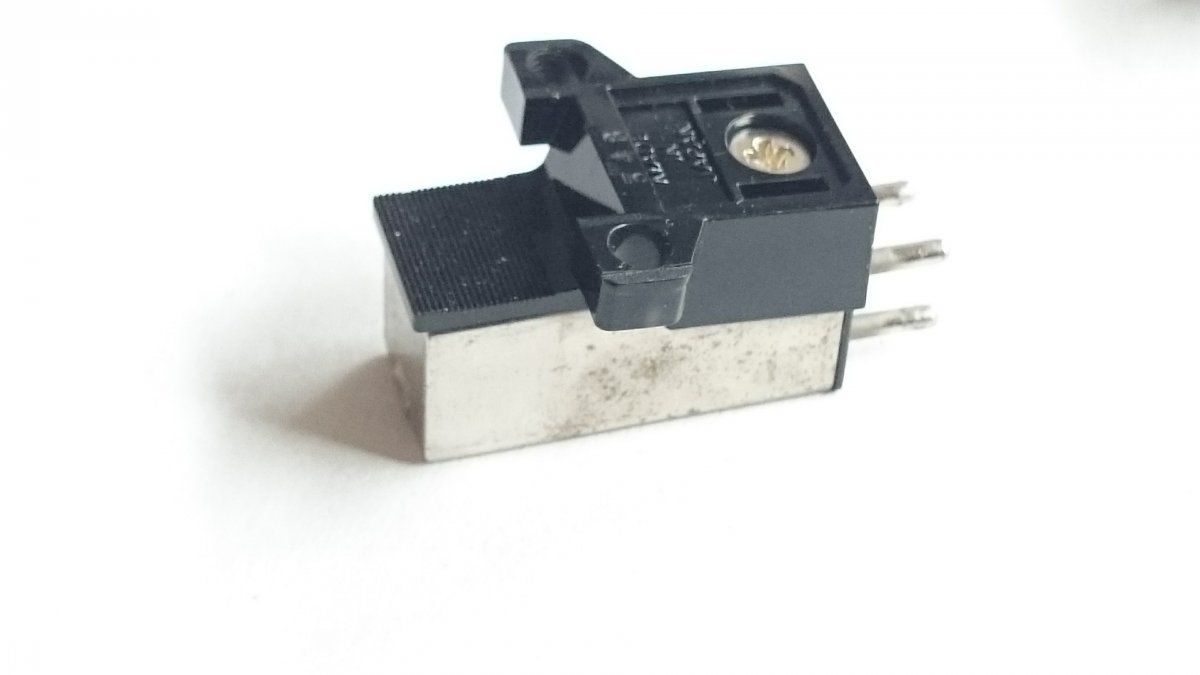

Das System kann ich nicht identifizieren, aber die Nadel sieht bis auf die Farbe identisch aus, insofern würde ich dir die Nadel gerne abnehmen. Alles weitere per pn. An die anderen: kennt jemand das System? Original war wohl ein AT-72, aber das hätte beschriftet sein sollen.

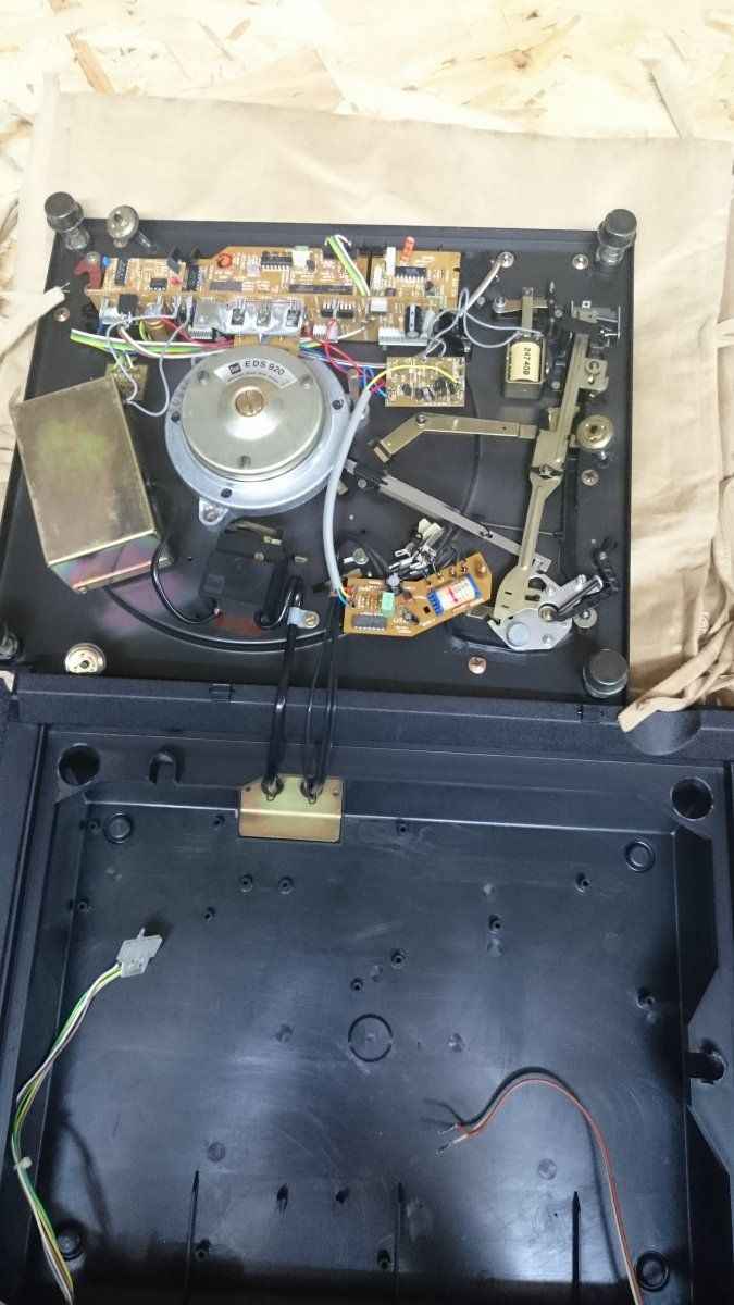

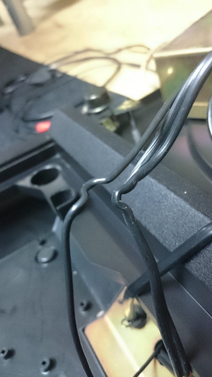

So ich hab das Gerät mal geöffnet. Scheint schon immer ein Cinch gewesen zu sein.
Na auch egal, ich mach mal 2m RG 58 dran und schau mal was passiert.
Verwunderlich aber das man so ein Gewese um die Kabel macht und sie so in der Zugentlastung quetscht.
Desweiteren hat der Spieler ja auch, über 2 normale Federkontakte, eine Unterbrechung der Tonleitungen (konnte jetzt nicht nachvollziehen wann die betätigt wird) das ist doch der Signalübertragung ebenso undienlich. Naja vielleicht sind das ja Voodookontakte ;-)
Nö, macht man gar nicht - Hauptsache niederkapazitiv, wegen der Eingangsimpedanz. Und da ist RG58 (als Cu-Version!) völlig ok und kostet ja auch nix. Durch das Quetschen vergrößert man weder die Kapazität noch vergrößert man den Leiterwiderstand.
Das ist der sog. Kurzschließer, der die Signalkabel bei Nichtbetrieb stumm schaltet. Da läuft kein Signal rüber, da der Kontakt bei Nichtbetrieb ja auch nur parallel läuft.
Kontrollier mal, on das Massekäbelchen irgendwo Kontakt zur Signalmasse hat - ich kann's auf den Photosd nicht erkennen. Wenn ja - trennen!
