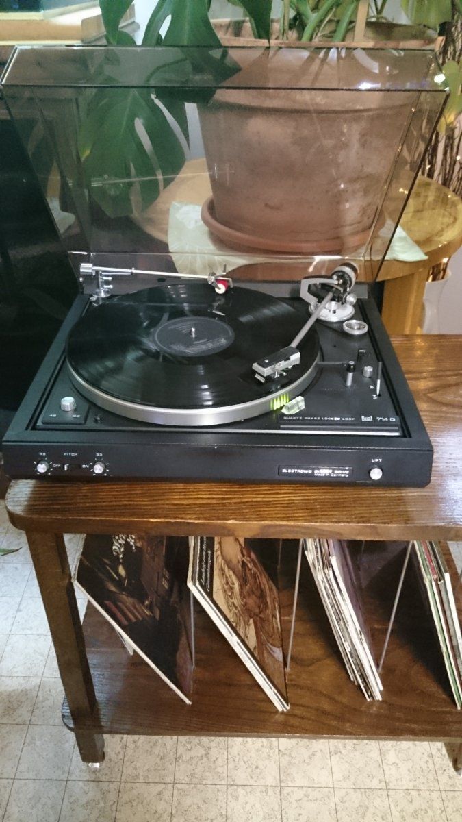

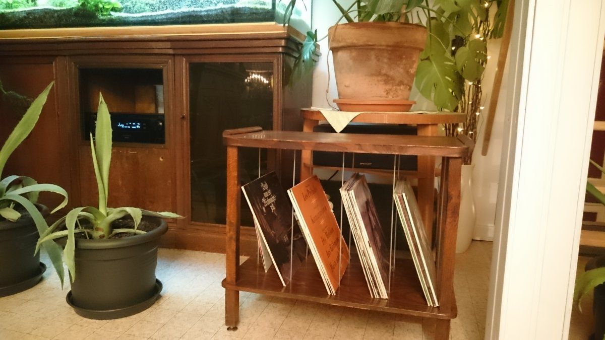

Das Plattenmöbel ist schonmal fertig und der Dreher sieht auch langsam Wohnzimmertauglich aus. Unmengen an Kunststoffreiniger sind nötig aber selbst die Habue sieht wieder recht gut aus...Ich freu mich auf die Nadel...(Hab erstmal ne billige Pfeifer genommen um zu schauen ob es überhaubt funzt)

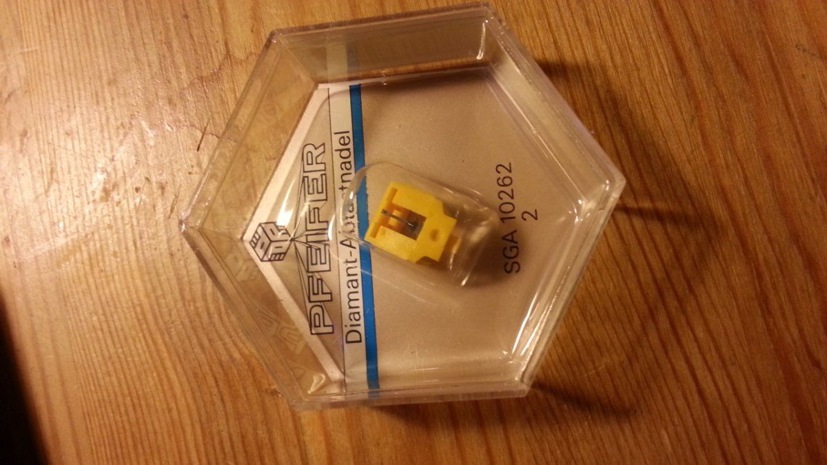

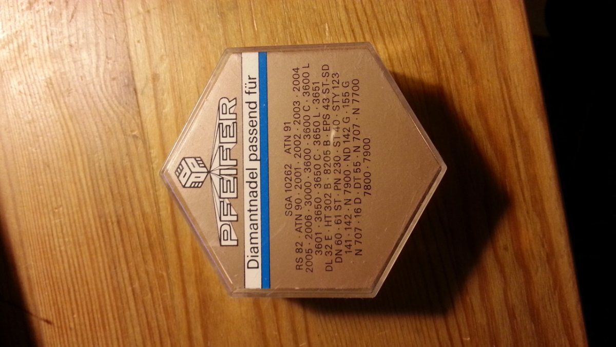

Da die Diskussion gerade paßt: gegen Versandkosten: Pfeifer Diamant-Abtastnadel SGA 10262 2. Hatte ich mal vor 20 Jahren als Ersatz für den RFT Spieler meiner Eltern gekauft (4 Geschwindigkeiten), nie verbaut. Laut der Beschreibung hier bin ich mir aber nicht sicher, dass der tatsächlich gepaßt hätte.
